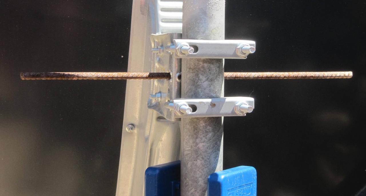

Als ik een schotel heb afgesteld, dan steek ik altijd een stuk betonijzer van 8mm in de mastklem en probeer hem uit alle macht te verdraaien.
Lukt dat niet, dan staat de klem vast genoeg.
Is hij vergaan, dan stond die niet vast genoeg en mag je hem even opnieuw uitrichten.
Het gebeurt wel eens op een bestaande mast, dat heel de mast mee is gedraaid. Dan weet je dat die ook niet vast genoeg stond.
Bij mij is nog nooit een schotel verdraaid door de wind.
