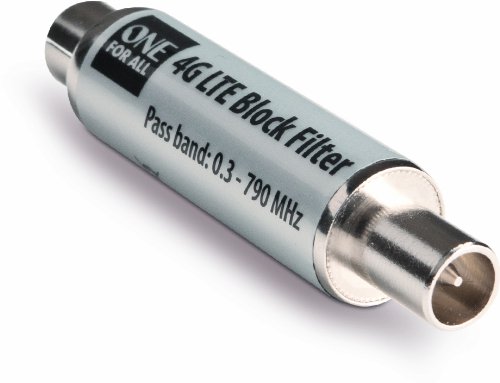

Dank voor je antwoord, wij linken het krakend geluid aan de ontvangst van de antenne maar beginnen ook al te twijfelen aan een stoorzender in buurt, hier vlakbij heeft Belgacom een paar  jaar terug wel een verdeelkast geplaatst die als je er naast staat gedurend een zoemend geluid maakt, als wij hier bijvoorbeeld een schakelaar van een licht aanzetten, hoor je het kraken in de tv en wordt het beeld effe verstoord of blijft het hangen. Soms zijn de problemen minder en lijkt het alsof de zendmast sterker of minder sterk uitzendt, dan hebben we bijvoorbeeld 80 of 90 % ontvangst en is de storing heel wat minder. Als er bijvoorbeeld een bromfiets voor onze deur doorrijdt of een vliegtuig overvliegt, geeft dit enorm storing, soms krijgen we ineens in het midden van een programma een melding: slecht signaal en valt alles voor even uit, duurt soms maar even, soms half uur of langer en dan plots weer mooi beeld dus ik weet echt niet waar ik het moet gaan zoeken. Er is een tijd geweest dat we de Franse zenders zoals la une en dergelijke heel mooi binnen kregen: 99 %, opvallend was dat hier nooit gekraak was, het lijkt alsof de zendmasten op Nederlandstalig grondgebied vele minder sterk uitzenden, heb in verleden al mail gedaan naar firma die verantwoordelijk is voor de zendmasten doch zij beweren van niet. Ik weet niet meer waar het probleem te zoeken, onze receiver en antenne zijn nu toch al in het gebruik van 2008 en laatste 2 jaar steeds problemen. Laatste weken steeds 70 % ontvangst doch toch altijd gekraak en beeld dat blokkerig wordt, we hebben al onnoemelijke keren opnieuw laten zoeken naar signaal en opnieuw ingesteld. Zit er ergens een kortsluiting in de receiver, ik weet het niet meer. Wou al alles gaan nieuw kopen...
Ik ga in Zoutleeuw naar school, ik weet dat Mobistar en ik denk Belgacom hier 4G signaal uitzenden via de zendmast aan de waterzuivering. Misschien dat een antenne met 4G filter kan helpen dan?
Of probeer de geïntegreerde DVB-T ontvanger in je tv eens als dat een flatscreen is.
Ik gok er inderdaad ook op dat het een storing is van bv een 4G mast in de buurt.
In dat geval zou inderdaad een antenne met 4G filter kunnen helpen of als de antenne altijd goed geweest is, zou je een losse 4G filter kunnen overwegen... die is ook goedkoper dan een hele nieuwe antenne.  Een antenne uit 2008 is nog steeds "nieuw" hoor...  die dingen kunnen veel en veel langer gebruikt worden...

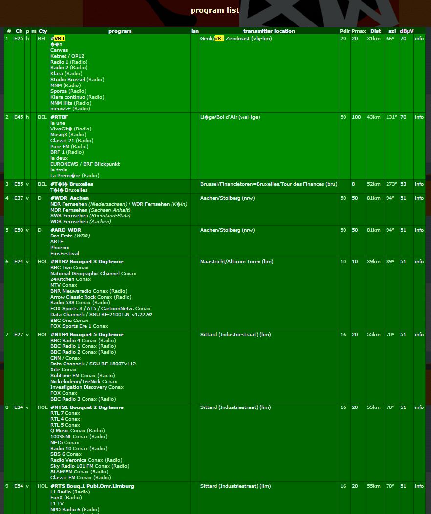

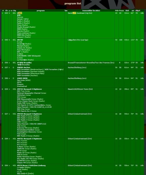

Ik heb nog een probleem, ik woon in Vlaams-Brabant, Zoutleeuw, richt ik best op Veltem of op Genk, afstand zal ongeveer hetzelfde zijn ? Iemand een tip om een degelijke antenne te kopen ? Dank bij voorbaat voor goede raad.
Volgens fmscan Genk. Antenne wel horizontaal plaatsen dan en kanaal 25 i.p.v. 22.
Met een goede antenne op dak pik je misschien de Nederlandse NPO (en L1) ook nog op op kanaal 54.
Deze zenden dan wel weer verticaal uit en zijn het zwakste dan. Proberen anders eerst of je die kan ontvangen, dan komt de VRT ongetwijfeld ook wel door.
Onze buitenantenne ligt in rechte lijn met die 4 G zendmast, op zo een 3km vogelvlucht, heb geen idee of we daar inslag kunnen van hebben, alleszins erg bedankt voor de tip !

We gaan alles nog eens stap voor stap nakijken, in verleden al eens contacten opgeschuurd, gaan alleszins zo een 4g filter halen, das het goedkoopste, bedankt voor je reactie ! groetjes ciliman
