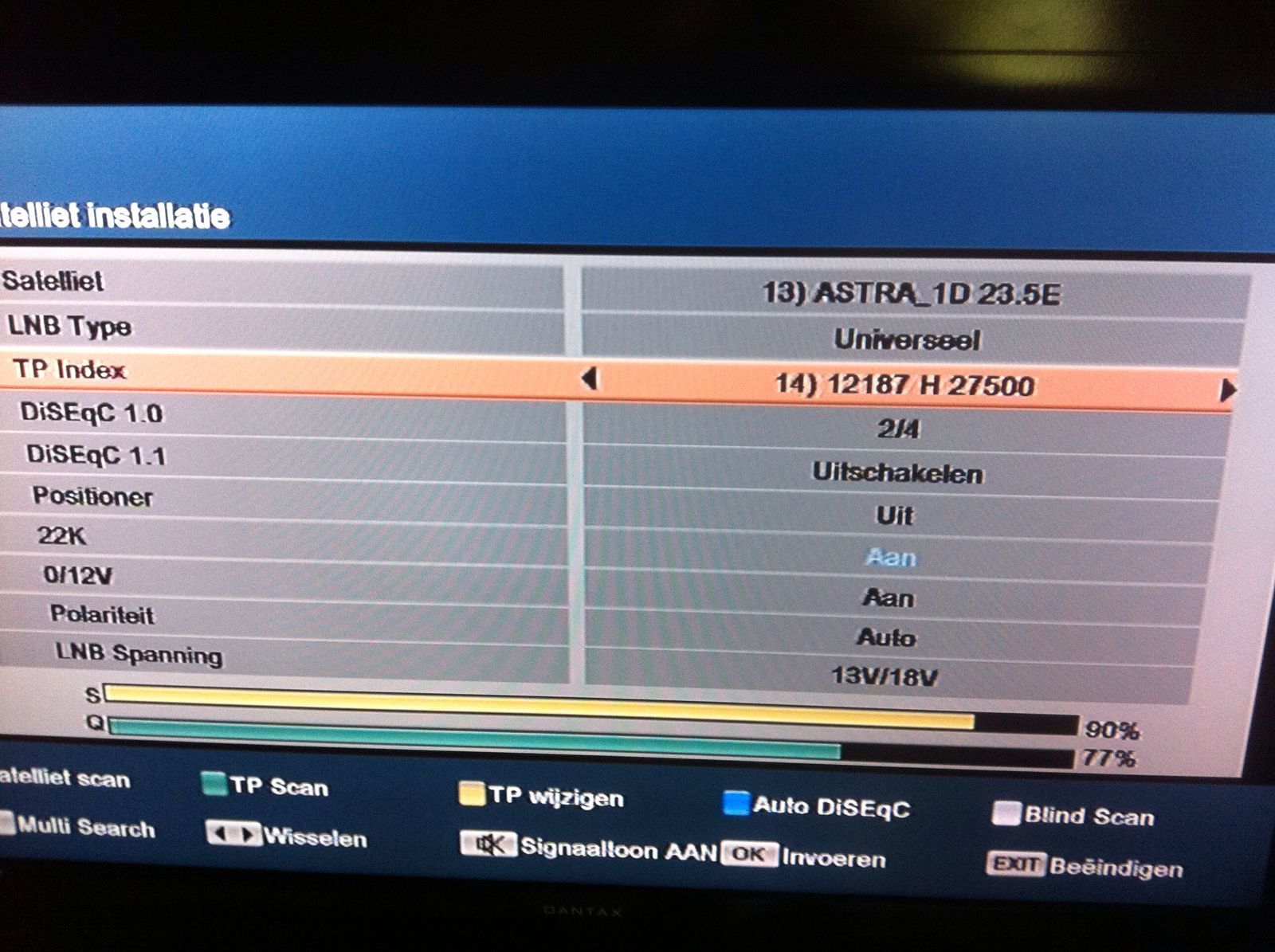

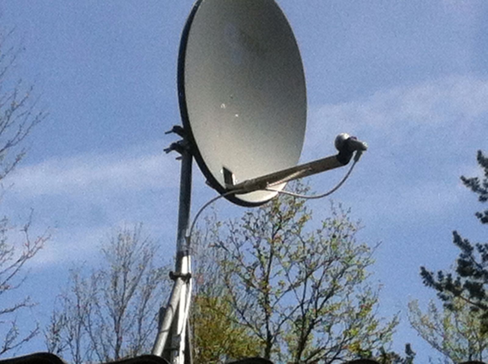

Nu merk ik weer wat op. Ik heb de zenders geladen met de TP
Index  14)12187 H 227500 maar  hij verdwijnt soms ook weer net als in het begin
van de hele materie. Moeten we met  de schotelkop iets schuiven?

Kan zender 239  TA3 dus niet ontvangen

Tja, dan kom je weer terug op stap 1, de schotel en duo lnb goed uitrichten en de diseq schakelaar van je ontvanger goed programmaeren.

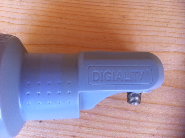

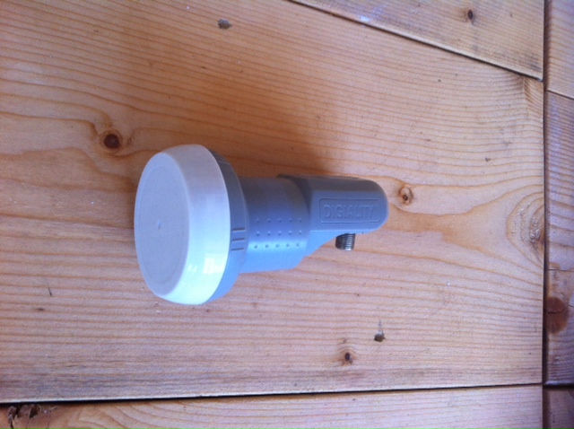

Vergis ik mij nu of zit er een gewone enkele lnb in de schotel?
Daarmee kan je slechts een satelliet ontvangen, en wel die waarop je de schotel uitricht.
De diseqc instellingen van je ontvanger zijn pas nuttig, wanneer je een duo lnb of een diseqc switch gebruikt met 2 losse lnb's in je schotel.
Kan je nog eens een foto maken van alleen de ontvangstkop, de lnb uit je schotel?
Heb de enkele kop er weer opgezet omdat we geen ontvangst op Ned 1,2,3 enz.kregen
met de duo-lnb
We dachten dat dat misschien met de enkele kop, wel zou lukken. Maar nee, ook niet gelukt.
De schotel staat, volgens de Zweedse installateur, op 23.5
en, ja we hebben een oranje kaartje van Canal Digitaal

Wanneer de schotel op Astra 3 , 23,5 uitgericht staat en je signaal ontvangt van deze satelliet, moet je in ieder geval in staat zijn om TV noord en TV oost te ontvagen, zelfs zonder kaart.
Er is afgelopen nacht wel een en ander veranderd aan de zenderkant, 27500 moet veranderd worden in 29900
Zie hier  https://www.sat4all.com/forums/topic/353373-geen-beeld-op-npo1-2-3-rtl-enz-wel-op-sbs9-fine-living-enz/?p=2382173
Ik heb van het begin af aan al geschreven dat je schotel daar te klein is om de Nederlandse zenders van de Astra 23,5 te ontvangen. Daarom heb ik al een paar maal aangegeven om op de zender TA3 af te stemmen. Die is 4x makkelijker te ontvangen dan de Nederlandse zenders maar als je die ook niet kunt ontvangen, dan heb je echt een flink grotere schotel nodig.
aangepast door Sprietje

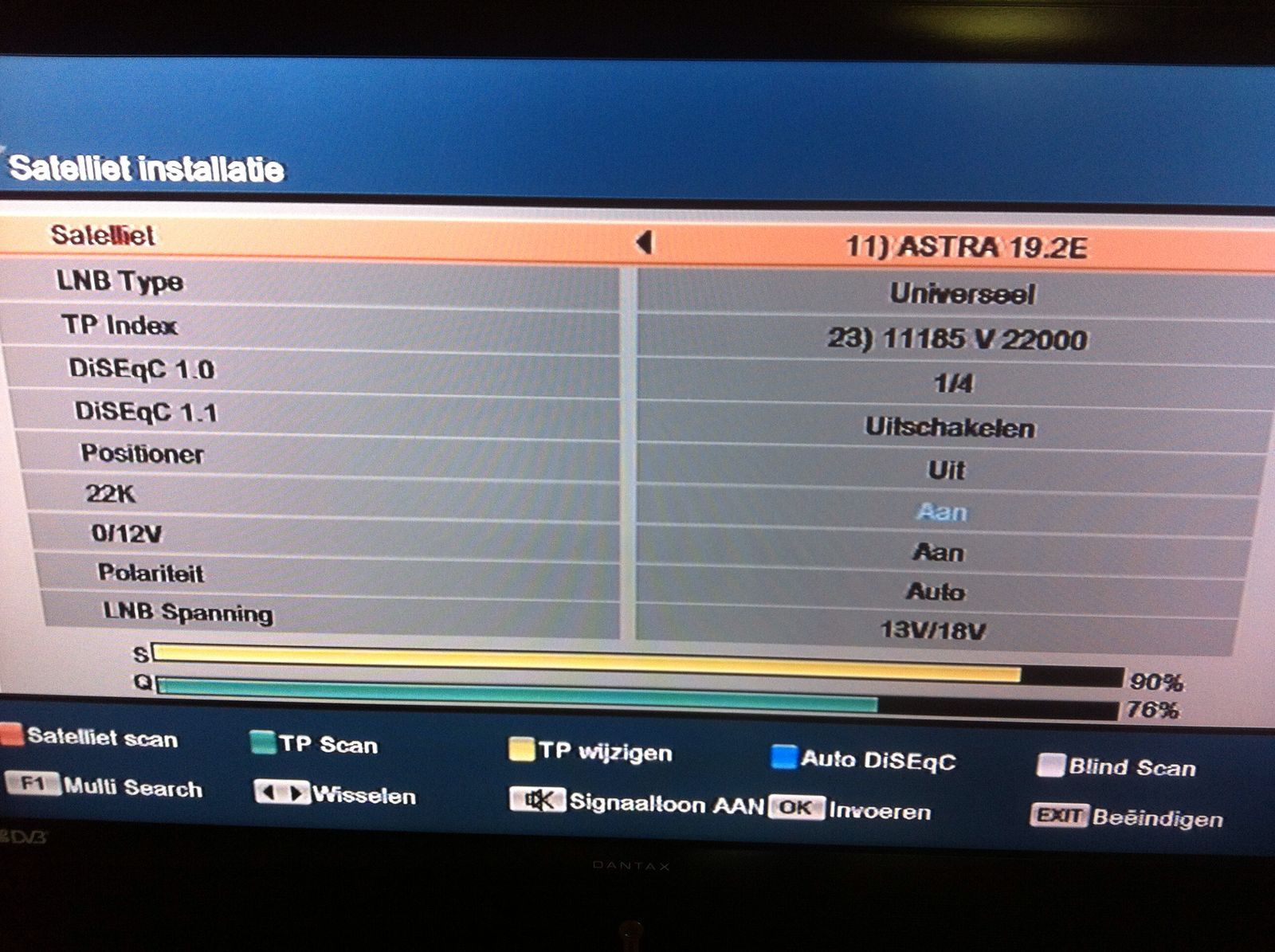

En nu nog twee foto's van het menu maar dan op 23,5 oost 11836 H 27500
(ik denk dat die duo lnb voor ontvangst van 0,8 w / 4,8 oost is)
aangepast door youriy

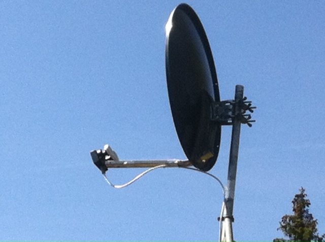

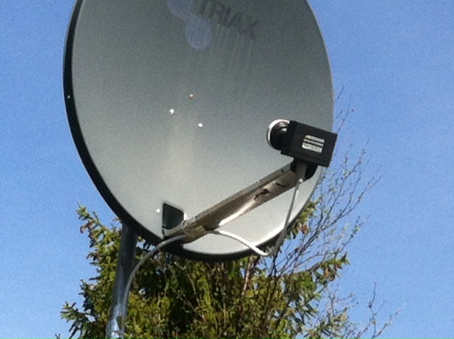

Ik zie dat je een Triax 78 heb en dat is véél te klein voor daar. Bovendien vraag ik me af wat voor een dubbele ontvangstkop er op zit. Dit is zeker geen CanalDigitaal duo-lnb. Mogelijk is het een duo-lnb voor een 80-85cm schotel maar het zou zelfs een 6 graden monoblock kunnen zijn.
Geen van beide past op die schotel.
Je zult eerst een schotel van 100x110cm aan moeten schaffen om de Astra 23,5 te kunnen ontvangen. Dat kan bijv. een Triax 110 zijn maar dat kan natuurlijk ook een ander merk zijn.
Met deze lnb's en een grotere schotel  kunnen we uiteindelijk dus wel de  Nederlandse zenders
ontvangen of is dat dan ook nog de vraag? Zijn de lnb's hier voor geschikt?
Zowel als we de enkele kop er opzetten als de duo-lnb?
