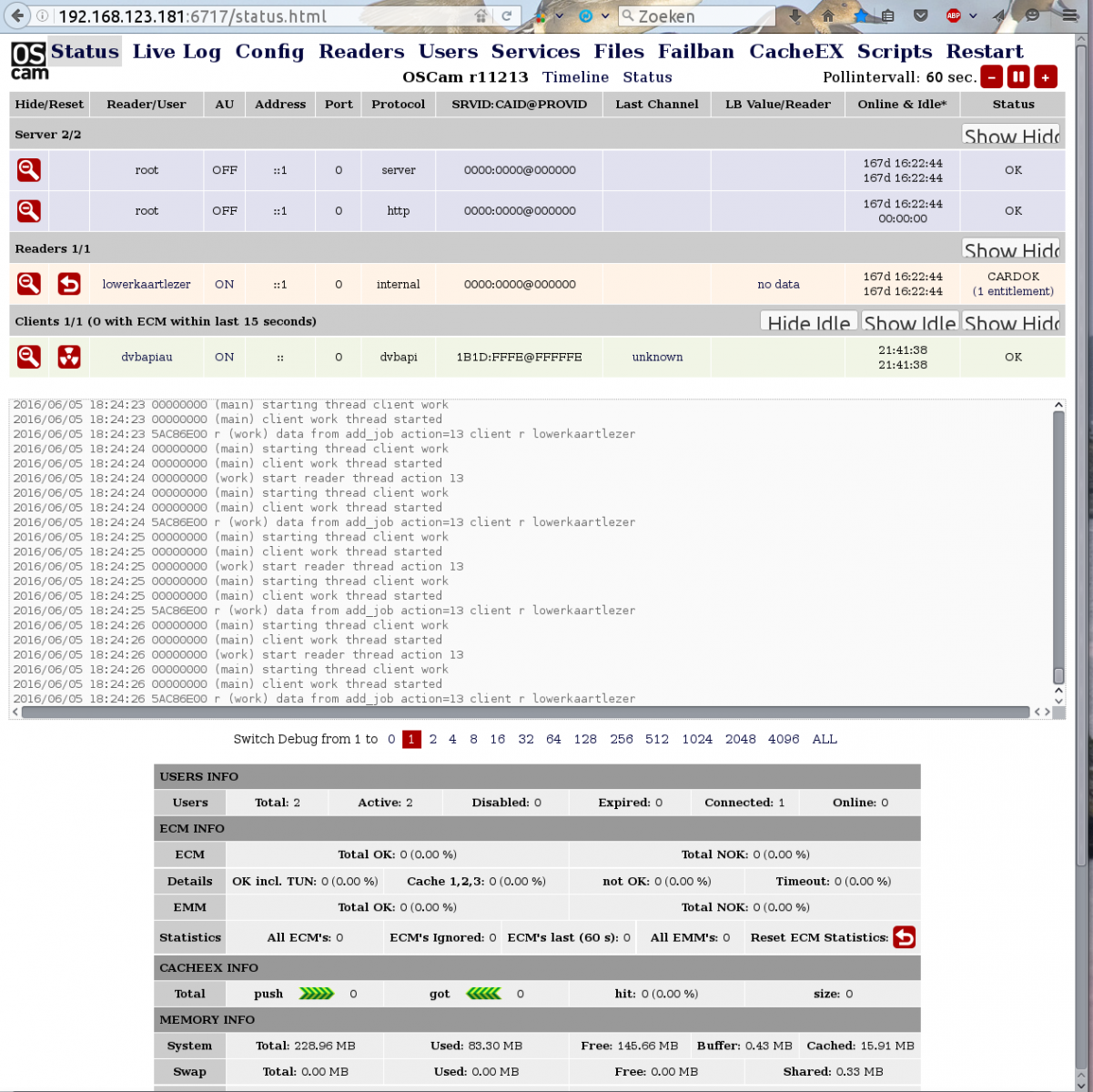

Als ik in de webinterface naar de Oscam-pagina ga, zie ik 1 entitlement (zie screenshot): het kijken naar Ned 1 HD zou dan geen probleem moeten zijn. Is de kaart dan door het onweer toch van slag of zo?

Zet hem op een gecodeerd kanaal en kies voor tabblad Live Log... Zo kun je zien of er überhaubt ECM's van de kaart afkomen... Klik ook eens op de Entitlements. Welke PBM heeft de kaart?
De PBM bij Entitlements:
PBM    0100    00006A    E200000000000000    00000000    1970-01-01    2016-07-27    CDS NL[s3] / Dutch
