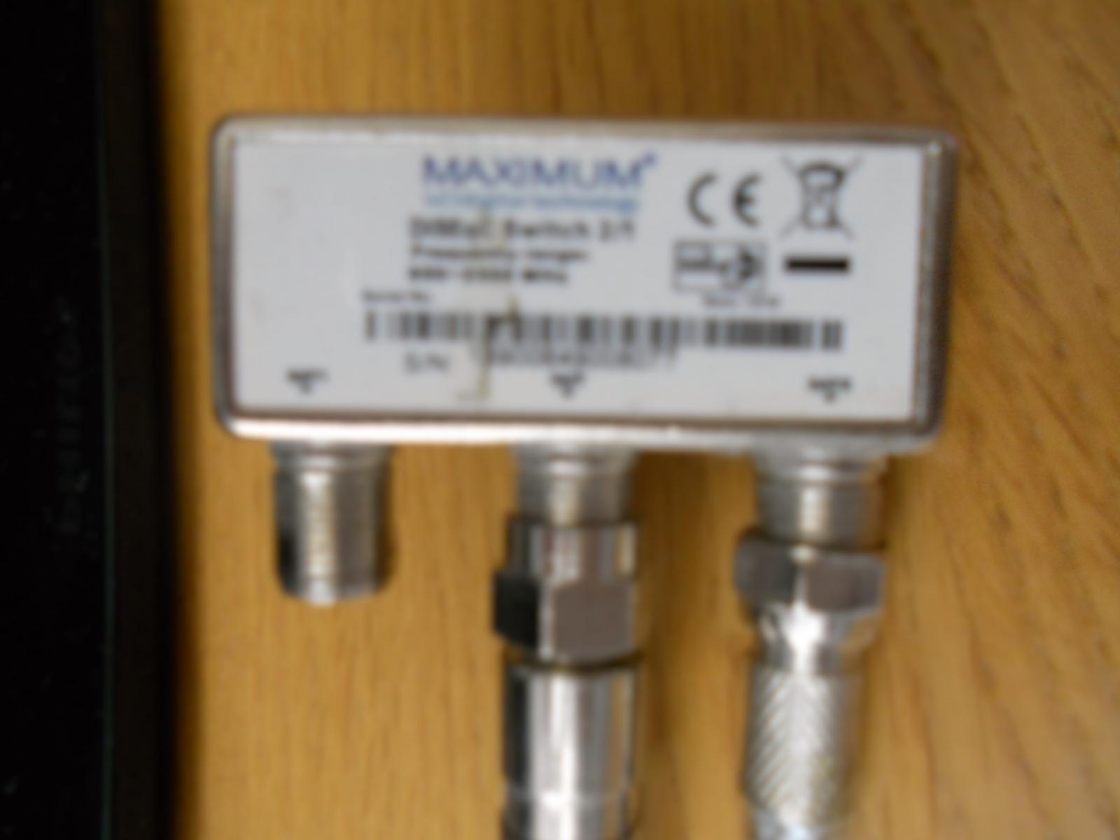

Betta Geplaatst: 9 juni 2016 Delen Geplaatst: 9 juni 2016 Na veel te proberen (kreeg alleen Astra 19 ) is het gelukt om ook Astra 23 te ontvangen...maar helaas moet ik de hotbird daarvoor opgeven? Ik had de hotbird en Astra via een discswitch alle twee op een aparte schotel en dat ging prima. Nu heb ik de draad van de schotel rechtstreeks in de reciver gedaan en ontvang ik wel alle twee de Astra. Maar als ik de draad hotbird er ook in doe gaat de Astra 23 weg.... erg vreemd. Wie weet een oplossing? Op de disc switch staat Maximum ( zal het merk zijn) Verder 950-2300 MHZ sat1 out sat2 Wie weet er een oplossing zodat ik alles kan kijken zoals het was? Groet Betta Link naar reactie Delen op andere sites Meer opties om te delen...
Sprietje Geplaatst: 9 juni 2016 Delen Geplaatst: 9 juni 2016 Drie lnb's op een 2/1 diseqc-switch? Zo'n foto hoef je niet te tonen. Zelfs de beste bril help er niet aan. Link naar reactie Delen op andere sites Meer opties om te delen...

Betta Geplaatst: 9 juni 2016 Auteur Delen Geplaatst: 9 juni 2016 van de bril haha heb je gelijk maar daarom uitleg erbij, in ieder geval de hotbird heeft een enkele lnb voor de andere schotel natuurlijk wel de dubbele lnb, in ingang 1 zat de Astra en ingang 2 de hotbird, alles deed het goed tot canal digitaal de astra 23 ging gebruiken en ik die moest opzoeken. Nadat het niet lukte heb ik rechtstreeks in de reciver de Astra Schotel gedaan dat is nu goed, doe ik de hotbird erbij doet het niet meer zoals vroeger, dus de astra en hotbird. Link naar reactie Delen op andere sites Meer opties om te delen...
