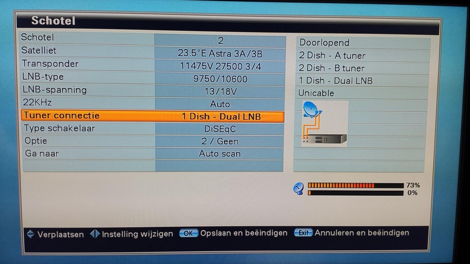

Ik heb wel een screenshot gemaakt van de schotelinstelling.

Je zou even in de gebruiksaanwijzing moeten nalezen of je inderdaad 1 dish-dual lnb moet hebben, ik veronderstel dat dat goed is, maar zeker weten die ik het niet.

Schotel 2, Astra 3 staat op diseqc optie 2, dat is correct.

Ik zou denken dat ik voor 1 dish - dual lnb moet kiezen, aangezien ik maar 1 schotel heb en er 2 draden van de schotel naar mijn ontvanger lopen (zoals ook staat aangegeven op het plaatje).
Unicable is bij mij niet geïnstalleerd (krijg ik te zien als ik daar voor kies).

Transponder 11475V, 27.500, 3/4 bestaat niet.
Verander dat eens in 11739V, DVB-S2, 8PSK, SR 29900, fec 2/3
