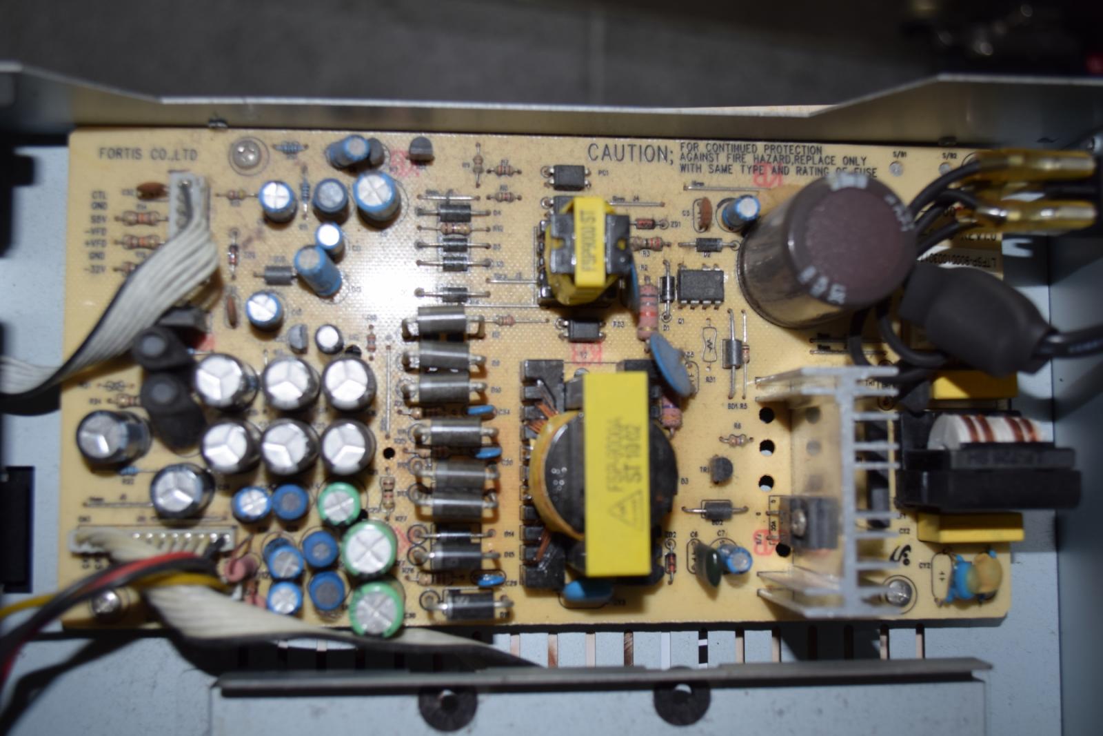

Vermoedelijk zijn er een paar condensatoren defect.
Lees dit verhaal maar eens door.

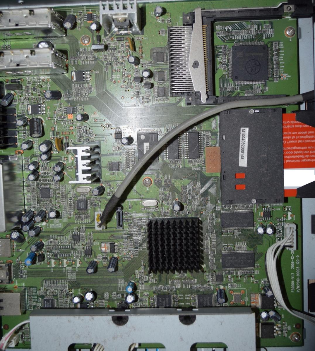

Binnenkant bekeken, en lijkt op zich nog in orde te zijn (op wat stof te na).
Foto van voeding is helaas iets minder scherp.

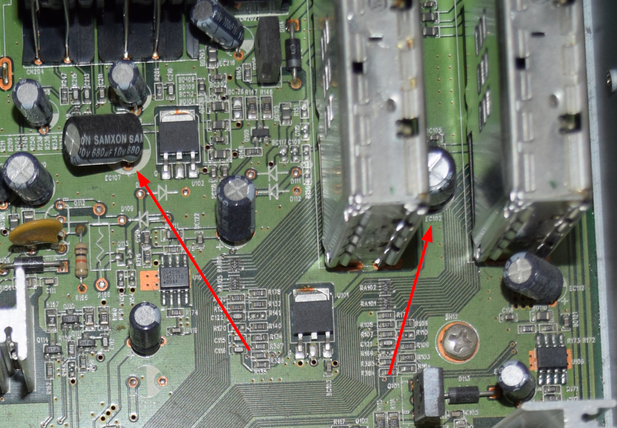

De elco's bijplaatsen bij de spanning regelaars op het main board en de elco's vervangen op de voeding.

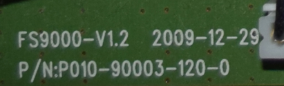

Ik ben het hele draadje waar je naar verwees aan het doornemen, en volgens mij zitten die spanningsregelaar elco's er al op. Tenminste, als ik mag afgaan op de commentaar van Audioniek in post 23. Ik heb even een detail vanop de originele foto gemaakt.
Mijn bord heeft v1.02 als aanduiding.
