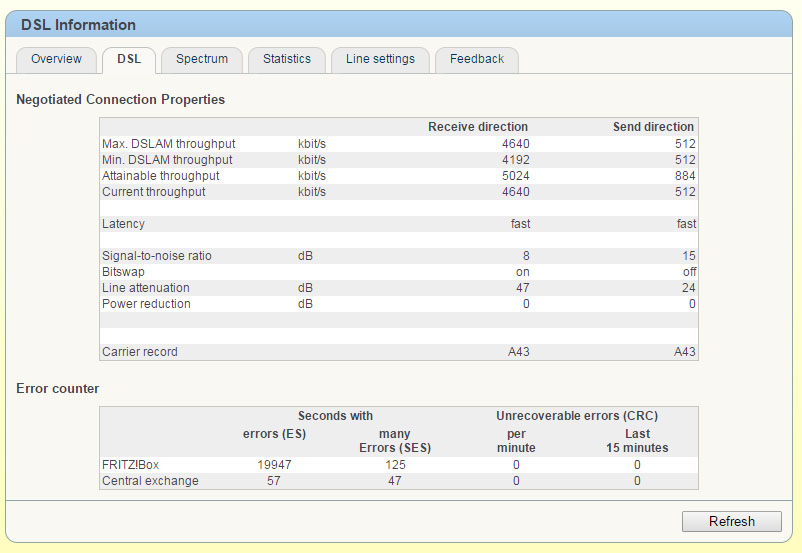

sattv4iedereen Geplaatst: 7 juli 2016 Geplaatst: 7 juli 2016 (aangepast) Hi, ik probeer te onderhandelen met mijn isp, waarom ik eigenlijk niet kan bellen, terwijl ik download, stream of iets anders. Zei zeggen, dat hun metingen uitslag geven, dat het intropunt ok is, en de fout bij mij ligt. Op een fritz!box, kan je bepaalde gegevens opvragen in db en andere. Ik heb andere kabels geprobeerd, andere identiek dezelfde type fritz!box, dichtbij het intropunt enz. Ik krijg altijd dezelfde waarden, zoals in deze foto: Ik weet niet, of je hier iets zinnigs kan over zeggen, maar zowel van beide fritz!boxen, zowel dichtbij het intropunt als waar deze normaal staat, gaan de fouten die je ziet bij error counter even snel omhoog. Je ziet ook Db waarden, weet iemand, welke die waarden (of de tolerantie is van die waarden), om een goede connectie te hebben, of ben je daar niks mee? het is een adsl signaal, dus niet adsl2+ of vdsl. Dit gebouw, staat hier al meer dan 20 jaar, kan er iets mis zijn, met de bedrading, waar de hoofdkast staat en mijn intropunt? Indien ja, wat kan ik van de eigenaar verwachten? Nu kan ik niet anders, als de telefoon "over" gaat, mijn downloads te stoppen, mijn internet radio uitzetten, of mijn video stream te pauzeren, wat soms zeer vervelend is. Tips welkom. 7 juli 2016 aangepast door sattv4iedereen Ontvangst van de astra 3 satelliet met een selfsat h50D via de vu zero 4K.cd multiroom pakket met mz 102 en een vu uno 4k dvb-c fbc tuner met ci+ tv met een kaartje( telenet ). Gigablue bijgekomen voor sat en kabel.Informatie die ik geef, gaat over de Belgische situatie, tenzij anders vermeld|
Gast Mimisiku Geplaatst: 7 juli 2016 Geplaatst: 7 juli 2016 Dat verbaast me niks met "slechts" 5000kbits down en 512kbits up. Die snelheid is superlaag en ik hoop dat je hier nog geld op toe krijgt. Je kunt alternatief een download programma gebruiken waarbij je een maximum bandbreedte krijgt.... Maar dit is echt belachelijk laag....
bellejt Geplaatst: 7 juli 2016 Geplaatst: 7 juli 2016 wat is je telefoon ? Een gewone lijn of een Voip ? Indien gewone lijn dan is er vermoedelijk geen splitter aanwezig. Indien voip zal het wel aan de box liggen.Weet enkel niet welke provider met fritzbox werkt want weet zelfs niet of die in Belgie goedgekeurd is voor gebruik. Binnenbekabeling in Belgie is sinds jaren ten laste van de gebruiker (of de provider die het afschuift op de gebruiker) vanaf het intropunt.Dan is het uitzoeken tussen jou en de eigenaar wie er wat zou moeten veranderen of veranderen van provider. Ps: de waarden zien er goed uit voor adsl maar vind het raar dat je nog geen vdsl hebt.Je woont dus vrij ver van de cabine van proximus. Groetjes,salutations,greetings. 1 x Gibertini 1,10 vast 3 sats + 1 x Triax 88 cm rotor + Triax fixed 5W Vu + Duo4K SE sat tuner 4 X DVB-S2X en 1 x turbo DVB-C + OpenVix + idem dual tuner and vu duo2 fallback tuner Octagon SF8008 4K Openvix (via ethernetconnectie/WIFI fallbacktuner)
boudeman Geplaatst: 7 juli 2016 Geplaatst: 7 juli 2016 Inderdaad, bovenvermelde waarden zijn goed voor ADSL. Soortgelijke waarden had ik ook tot 1 jaar geleden hier in Duitsland. Telefoon via splitter. Videostreaming kon je vergeten. Upload van 1.5 Gb videofile duurde 7 uur. Sinds een jaar VDSL. Overal in het stadje zijn kasten op straat neergezet. Vanuit centrale glasvezel naar deze kasten, en tussen kast en huis nog koper. VDSL wordt dan meteen gecombineerd met VOIP. Een wereld van verschil met vroeger. Als je landelijk woont, loopt internet inderdaad nog achter.

jeevanhoof Geplaatst: 7 juli 2016 Geplaatst: 7 juli 2016 Hoe ver zit je van de centrale? Of maar dat is enkel bij VDSL, hoever van de kast' meestal op de hoek van een kruispunt. Ik zou als ik van u was de modem rechtstreeks aan de twee aders hangen die binnenkomen. Dus zonder splitter of stekker. Haal je dan nog die lage snelheden, zit je ofwel ver van de centrale of het probleem zit buitenshuis. Op die manier kan je aantonen dat er geen probleem kan zijn met de binnen bedrading. Mvg dreambox two , BigBisat met Smart Titanium, Alps, en 2 X Inverto Black Ultra VU+ solo2 met defecte tuners

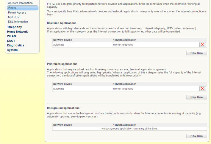

Gast Pedro Newbie Geplaatst: 7 juli 2016 Geplaatst: 7 juli 2016 Kan je niet inschakelen dat je telefonie prioriteit krijgt, in de 7360 met de nieuwste firmware ziet het er zo uit:

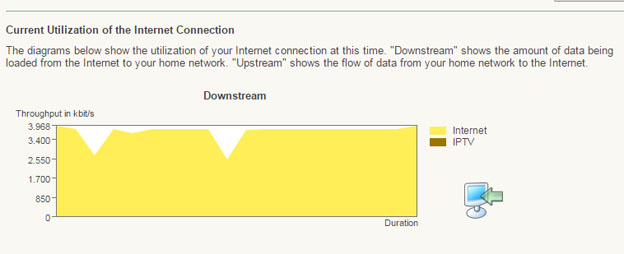

sattv4iedereen Geplaatst: 7 juli 2016 Auteur Geplaatst: 7 juli 2016 Dank voor de hulp, van mij staat die zo: de online meter staat dan zo: Ik zal er tot maandag avond niet zijn, en dus tot dan geen vervolg kunnen geven. prettig weekend en bedankt. Ontvangst van de astra 3 satelliet met een selfsat h50D via de vu zero 4K.cd multiroom pakket met mz 102 en een vu uno 4k dvb-c fbc tuner met ci+ tv met een kaartje( telenet ). Gigablue bijgekomen voor sat en kabel.Informatie die ik geef, gaat over de Belgische situatie, tenzij anders vermeld|
Gast Pedro Newbie Geplaatst: 8 juli 2016 Geplaatst: 8 juli 2016 Ik denk dat het voldoende is om de filter voor Real Time Applications op Internet telephony te zetten. Bij prioritized applications kan je Internet telephony weg halen, die krijgt immers al de hoogste prioriteit als er gebeld gaat worden.
sattv4iedereen Geplaatst: 10 juli 2016 Auteur Geplaatst: 10 juli 2016 Helaas, de testen baten niet. Van zodra een beetje download, is vaste lijn onbruikbaar. ook gaat skype offline. diverse apps op tablet of smartphone gaan offline. Andere tips aub? Ontvangst van de astra 3 satelliet met een selfsat h50D via de vu zero 4K.cd multiroom pakket met mz 102 en een vu uno 4k dvb-c fbc tuner met ci+ tv met een kaartje( telenet ). Gigablue bijgekomen voor sat en kabel.Informatie die ik geef, gaat over de Belgische situatie, tenzij anders vermeld|

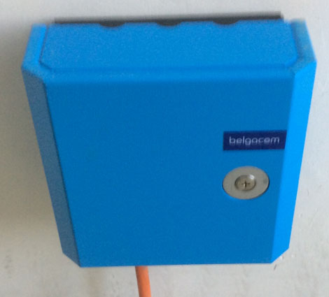

sattv4iedereen Geplaatst: 11 juli 2016 Auteur Geplaatst: 11 juli 2016 Dat melde de isp ook, maar ik heb waar ik kan, alles gecheckt met andere kabels en modems, met zelfde waarde. Mogelijks, is er een probleem, tussen de aansluitdoos, die je hoger ziet, en het aansluitpunt in mijn appartement. maar ik vrees, dat ik de verhuurder niet zover zal krijgen, om die te laten vervangen. Het vervelende is, dat het gsm bereik ook zo slecht is, waardoor ik zo goed of niet bereikbaar ben voor voip gesprekken. Ik doe grote downloads 's nachts, maar niet alles is uit te stellen tot 's nachts. Wordt vervolgd. Ontvangst van de astra 3 satelliet met een selfsat h50D via de vu zero 4K.cd multiroom pakket met mz 102 en een vu uno 4k dvb-c fbc tuner met ci+ tv met een kaartje( telenet ). Gigablue bijgekomen voor sat en kabel.Informatie die ik geef, gaat over de Belgische situatie, tenzij anders vermeld|
bellejt Geplaatst: 11 juli 2016 Geplaatst: 11 juli 2016 ik kan je verder geen advies geven vermits ik door de chinese wall gehouden ben.Het probleem wat je echter beschrijft is meerdere keren bekend bij providers en was opgelost na vervanging van de box met de nieuwe soft erop.Je down en upspeed is voldoende om internet en telefonie over dezelfde lijn en terzelfder tijd te laten doorgaan.Durf zelfs verklaren (bewezen) dat over deze lijn proximus tv met internet en voice perfekt werkt.Voor je binnenbekabeling is je huisbaas verantwoordelijk en enige oplossing is mss testen aan de intro om te zien of het probleem zich daar voor doet.Normaal is binnenbekabeling geen probleem als je over telefoonkabel vvt (2 paar) gaat en er geen tussendozen (kabels) parallel op je lijn staan. Groetjes,salutations,greetings. 1 x Gibertini 1,10 vast 3 sats + 1 x Triax 88 cm rotor + Triax fixed 5W Vu + Duo4K SE sat tuner 4 X DVB-S2X en 1 x turbo DVB-C + OpenVix + idem dual tuner and vu duo2 fallback tuner Octagon SF8008 4K Openvix (via ethernetconnectie/WIFI fallbacktuner)
