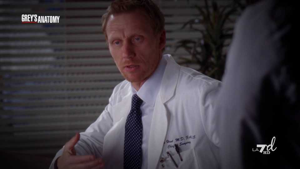

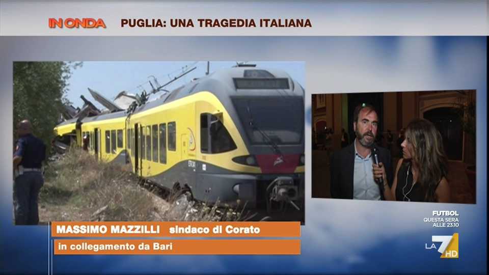

Je hebt een PC-kaart of zoals ik een TBS5925 USB ontvanger nodig.
De zenders zijn dan FTA te ontvangen. Heb net enkele screenshots van de zenders via de Hotbird transponder gemaakt.
