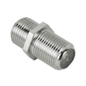

Sprietje Geplaatst: 4 augustus 2016 Geplaatst: 4 augustus 2016 Tja, waarschijnlijk heb je een F-koppeling nodig.
haelewyn Geplaatst: 4 augustus 2016 Auteur Geplaatst: 4 augustus 2016 (aangepast) @Sprietje : ja.. zo een goedkope coax is het dus. Het heeft wel 8 jaar goed gewerkt met die kabel. Ik begin hier al te vrezen dat ik het niet in orde ga krijgen Maar ik stel voor : eerst de switch vernieuwen en als het DAN nog niet goed is : nieuwe kabels trekken van een goede kwaliteit.Wat ik raar vind : ik heb iedere keer meer storingen als de zon opsteekt en in een bepaalde hoek, redelijk recht voor de antenne, staat.Eerder had ik iets dergelijks met een LNB die stuk was. Maar deze keer ligt het dus daar niet alleen aan.Meer storingen trouwens op ASTRA1 dan op ASTRA3. F-koppeling .. had al gedacht dat er zoiets moet bestaan. Even bekijken nog... 4 augustus 2016 aangepast door haelewyn
