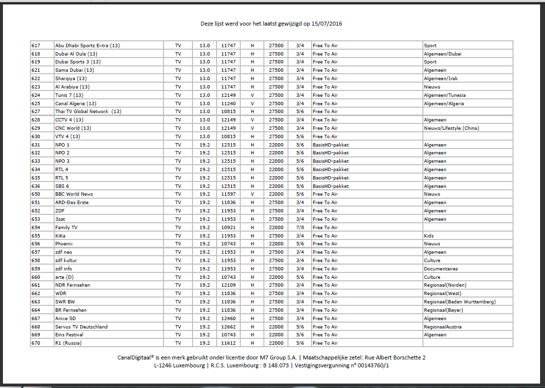

satkijker Geplaatst: 6 augustus 2016 Geplaatst: 6 augustus 2016 Op kanaal 631 van de zenderlijst moet NPO 1 zitten, welke zenders nog meer beeld geven weet ik niet ik heb geen abonnement van CD. Van horen zeggen of zelf uitgeprobeerd?

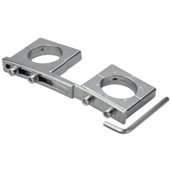

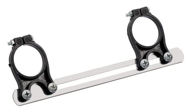

Sprietje Geplaatst: 8 augustus 2016 Geplaatst: 8 augustus 2016 Het is een Technisat Satman 850 plus met een schotelafmeting van 81x87cm met een f/D-verhouding van 0,67.De schotel is dus kleiner dan een Triax 88 maar dankzij de f/D-verhouding van 0,67, is er een normale lnb met een kop van 60mm naast te zetten. Ze moeten dan met de koppen tegen elkaar staan.Als multifeedhouder kun je volgens mij de Wentronics 2-fach nemen, zie bijlage want ik zie op de foto voldoende ruimte om die achter de lnb-klem te plaatsen.Is die ruimte misschien net 1-2mm te klein, dan kun je ook nog de SAB GK2 A024 lnb-houder nemen, zie bijlage.De kop van de Astra 23,5 die er dus links naast geplaatst moet worden (als je in de schotel kijkt) (koppen tegen elkaar) in Kleef en moet 13mm hoger staan dan de kop van de Astra 19,2.De skew van de Astra 23,5-lnb moet op 6 graden ingesteld worden, d.w.z. met de wijzers van de klok meegedraaid als je in de schotel kijkt.Er moet dus een coaxkabel van de single-lnb naar de ruimte getrokken worden waar de multiswitch staat.Heb je geen behoefte aan de Astra19,2, dan jou coaxkabel die naar je woning gaat loskoppelen van de multiswitch en verbinden aan de coax die van de bijgeplaatste lnb komt.Wil je de Astra 19,2 er bij ontvangen, dan moet er nog een 2/1 diseqc-switch tussen gezet worden.Op de ingangen van de diseqc-switch sluit je op poort 1 de Astra 19,2 aan die uit de multiswitch komt en op poort 2 de coaxkabel van je nieuwe Astra 23,5-lnb. Op de uitgang van de diseqc-switch sluit je de coax aan die naar je woning gaat.Op deze manier wordt er helemaal niets aan de bestaande installatie veranderd en ook de schotel niet versteld. Ze kunnen je dus nooit de schuld geven dat er aan "hun" installatie iets veranderd is.
