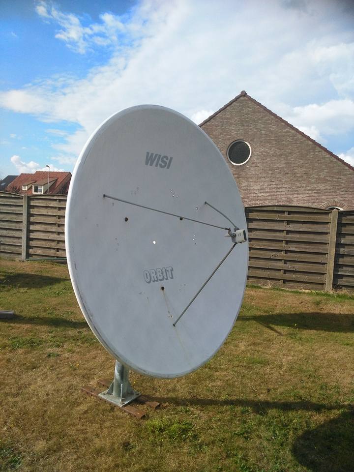

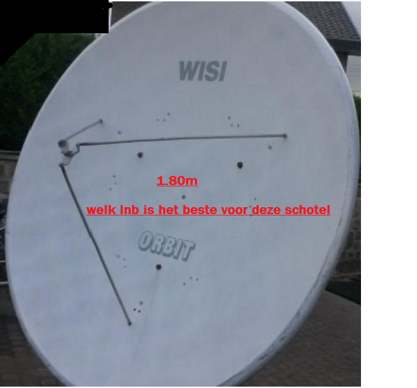

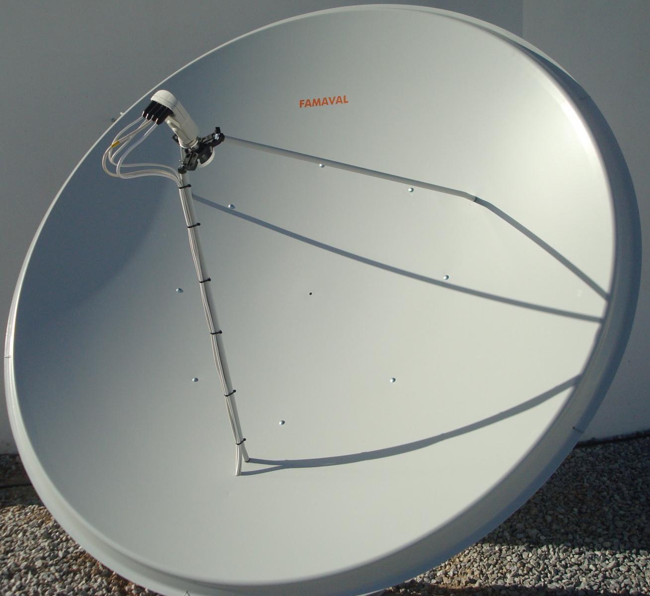

wisi orbit van 1.80M
wat kan je met deze schotel zoal verrichten
welke lnb of... is het beste om erop te monteren enz
ik hoor het wel straks ..alvast bedankt ;)

Een beetje weinig info , voor Ku of C band , welke satelliet ?
Voor een prime focus moet je zeker geen lnbf nemen tenzij de f/d verhouding overeen komt met die van een offset schotel .
normaal heb ik deze morgen thuis en dan kan ik het gaan opmeten

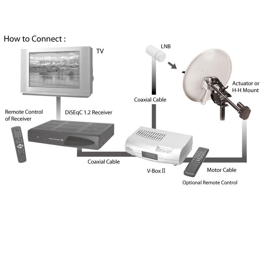

en dreambox ondersteunt toch ook diseqc 1.2 enz

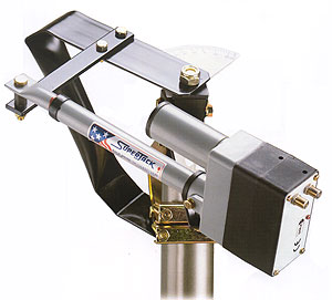

maar denk van wel  dat het draaibaar word
dit bestaat toch al verschillende jaren
oh dus die supertrack van afbeelding 1 gaat met voeding via Coax

ja je leest weinig over actuators op het forum, voor draaibaar
sorry dat ik dat niet onderzocht had
eigenlijk een revival voor draaibaar, gezien alle ontwikkelingen :wink:

oh dus die supertrack van afbeelding 1 gaat met voeding via Coax...
das prettig, dat was me niet bekend
thanks
maar wordt ie draaibaar gemaakt of niet?
Met de afgebeelde mount geschikt voor max. 1.2 m met max. draaibereik van +/- 60 gr

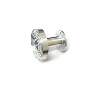

Zover ik weet heeft Wisi nooit primefocus schotels gemaakt en heeft ze die al lange tijd niet meer in het assortiment.
Volgens mij gaat het om een Portugeese Famaval 180cm schotel en die heeft een f/D-verhouding van 0,41.

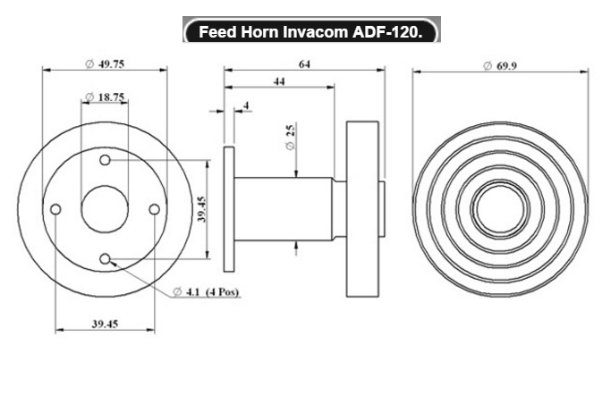

Hiervoor kun je het beste een Invacom Adjustable feed horn ADF-120 nemen met Invacom lnb.
Deze Famaval schotel heeft een spiegelmaat van 179cm en een buitenmaat van 194cm inclusief de rand en is van 2mm dik aluminium. Geeft een versterking van 45,9dB bij 12,7GHz.
aangepast door Sprietje
  • Like 1
dus deze zou het kunnen worden die ik ga monteren dan
Invacom SNF-031 Universal Single LNB 0.3dB C120
Deze uiterst gevoelige LNB-f vindt zijn toepassing in kleine schotels, gemotoriseerde schotels en lastige ontvangst condities.
Met een ruiswaarde van slechts 0.3dB en speciale materiaal en vormgeving is dit een van de beste Lnbs in de markt.

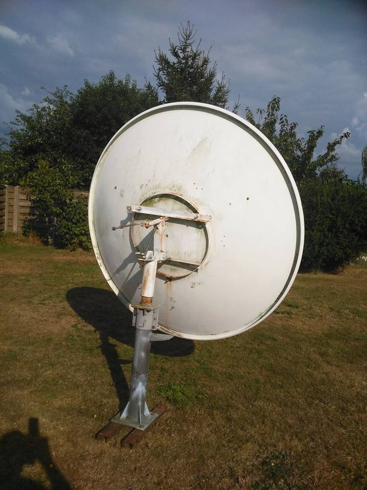

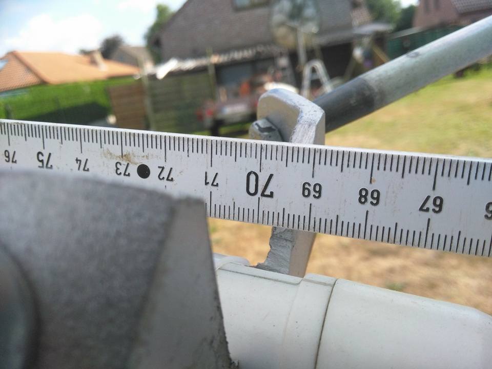

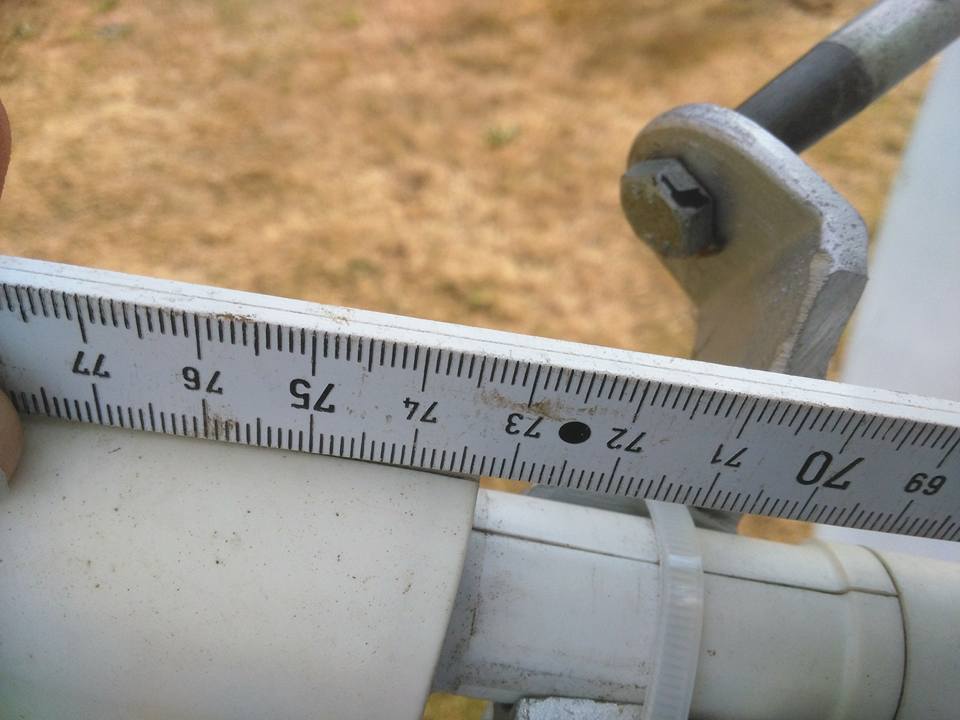

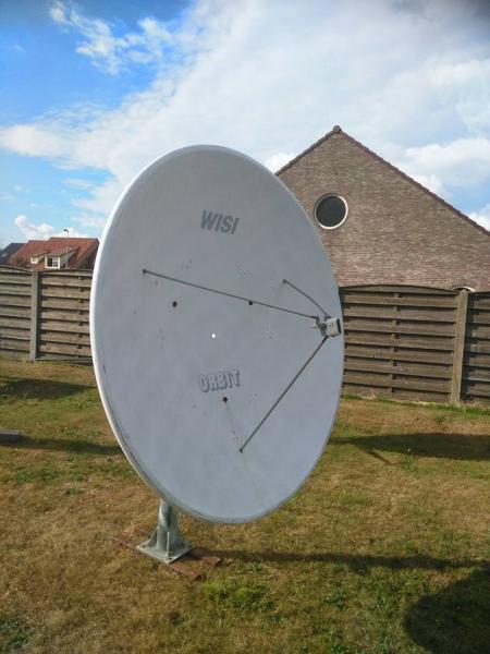

zo de schotel is aangekomen
hier wat afbeeldingen
middelpunt van de schotel is +- 70 cm..is dat ok of ... andere afmeting geven
