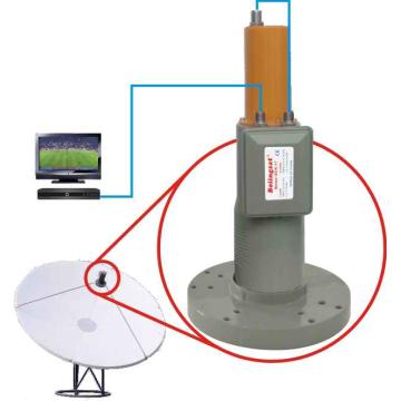

smetje limb.BE Geplaatst: 24 september 2016 Auteur Geplaatst: 24 september 2016 (aangepast) zou dit niet interessanter zijn ..in plaats van een ku alleen met feedhorn spezifikationen von C/KU Band LNBF...22khz 1. Eingangsfrequenz: C Band: 3,4-4,2 GHz Ku band: 10,7-11,7 GHz 2. LO. frequenz: C Band: 5150 MHz KU band 9,75/10,6 GHz 3. Ausgangsfrequenz: C Band: 950 zu 1750 MHz KU band: 950-2000 MHz 4. LO. leckage Input Port: 45dBm 5. LO. stabilität: ± 2 MHz (-40 grad celsius bis + 70 grad celsius) 6. Rauschzahl): C band: < 17°K typ KU band: db 7. Conversion Gain: C band: 65dB (min) KU band: 60db (min) 8. Verstärkungsflachheit: ± 1 dBm (max) 9. Input VSWR: 2,5: 1 (max) 10. Output VSWR: 2,0: 1 (max) 11. Ausgangsstecker: F-buchse 24 september 2016 aangepast door smetje limb.BE Dreambox. 2X 900UHD 4x twin lnb 1x bosat 1.50m .Dreambox 7020hd v2 Dreambox 800 Dreambox 8000 Dreambox 800se Dreambox 2X 500HD Sab unix triple Xsarius Galaxy 4K gigablue trio Gigablue HD Quad Plus Zgemma H7 Cabel en Sat Samsung UE65MU7070 4K Ultra HD Smart LED Samsung UE46F6650SSXXN led 1x LG 60"lb 870v
trust Geplaatst: 24 september 2016 Geplaatst: 24 september 2016 Helaas Smetje dat lijkt leuk , maar zodra je de dielectrum plaat ( nodig voor circulaire C signalen ) erin steek valt je Ku signaal behoorlijk terug . En die Ku lnb is al niet zo gevoelig . Bovendien zit dwars in het C gedeelte een massive staaf welke één van de Ku polarisaties stoort . Maar als de schotel op de grond staat kun je die DE plaat er makkelijk erin en uit schuiven . En je kunt experimenteren met een BU lnb achterop . Het verschil tussen theorie en praktijk is mijn uitdaging . Octagon SF8008 4K Edision Primo IP S2 Dr.HD F16 1.8 m ChannelMaster Offset in tuin 53º E - 45º W Jaeger SMR 1224 Usals met 5 Lnb wisselaar 2x Ka - Ku - C band Lin / Circ 1.2 m Echostar Offset aan schuur 53º E 34.5 W Twoteck Twinrotor met 3 Lnb wisselaar Ku - Ku low - Ka

smetje limb.BE Geplaatst: 24 september 2016 Auteur Geplaatst: 24 september 2016 Helaas Smetje dat lijkt leuk , maar zodra je de dielectrum plaat ( nodig voor circulaire C signalen ) erin steek valt je Ku signaal behoorlijk terug . En die Ku lnb is al niet zo gevoelig . Bovendien zit dwars in het C gedeelte een massive staaf welke één van de Ku polarisaties stoort . Maar als de schotel op de grond staat kun je die DE plaat er makkelijk erin en uit schuiven . En je kunt experimenteren met een BU lnb achterop . het plaatje zou ik er desnoods ook kunnen uithalen effe trapladderetje erbij Dreambox. 2X 900UHD 4x twin lnb 1x bosat 1.50m .Dreambox 7020hd v2 Dreambox 800 Dreambox 8000 Dreambox 800se Dreambox 2X 500HD Sab unix triple Xsarius Galaxy 4K gigablue trio Gigablue HD Quad Plus Zgemma H7 Cabel en Sat Samsung UE65MU7070 4K Ultra HD Smart LED Samsung UE46F6650SSXXN led 1x LG 60"lb 870v

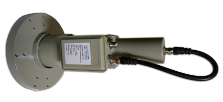

Alex1970 Geplaatst: 24 september 2016 Geplaatst: 24 september 2016 Ik heb zelf een ESX241 gekocht. http://www.wsidigital.com/ESX-LINEAR-LNB-LNBF/C-Band-LNB-LNBF/ESX241-Single-C-Band-LNB-LNBF.htm Dreambox DM920: 2x Triple tuner (2x DVB-S2X multistream + DVB-C/T2) OpenPLi 9 Xtrend ET10000: 1x DVB-S2, 2x DVB-C/T2, IPTV OpenPLi 9 VU+ Duo / Dreambox DM800 / TBS 5925 Channel Master 180cm offset: 39.0°E-37.6°W, Channel Master 120cm offset: 23.5°E-8°W SAB 97 schotel 45.1°E-60°E, 80cm vast: 28.2°E/23.5°E/19.2°E/13°E | DVB-T/DAB: VHFIII/UHF combi-antenne op zolder.
smetje limb.BE Geplaatst: 24 september 2016 Auteur Geplaatst: 24 september 2016 Ik heb zelf een ESX241 gekocht. http://www.wsidigital.com/ESX-LINEAR-LNB-LNBF/C-Band-LNB-LNBF/ESX241-Single-C-Band-LNB-LNBF.htm en hoe zijn jou resultaten ? Dreambox. 2X 900UHD 4x twin lnb 1x bosat 1.50m .Dreambox 7020hd v2 Dreambox 800 Dreambox 8000 Dreambox 800se Dreambox 2X 500HD Sab unix triple Xsarius Galaxy 4K gigablue trio Gigablue HD Quad Plus Zgemma H7 Cabel en Sat Samsung UE65MU7070 4K Ultra HD Smart LED Samsung UE46F6650SSXXN led 1x LG 60"lb 870v
trust Geplaatst: 24 september 2016 Geplaatst: 24 september 2016 Voor lineaire C signalen is die plaat niet nodig , helaas zijn de meeste voor ons ontvangbare satellieten circ. gepolariseerd . Smetje , spit het topic ( C en Ku op een triax 110 ) hierboven maar eens door voor meer info over C band 1 Het verschil tussen theorie en praktijk is mijn uitdaging . Octagon SF8008 4K Edision Primo IP S2 Dr.HD F16 1.8 m ChannelMaster Offset in tuin 53º E - 45º W Jaeger SMR 1224 Usals met 5 Lnb wisselaar 2x Ka - Ku - C band Lin / Circ 1.2 m Echostar Offset aan schuur 53º E 34.5 W Twoteck Twinrotor met 3 Lnb wisselaar Ku - Ku low - Ka

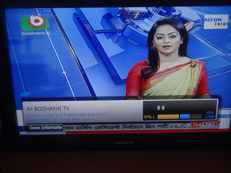

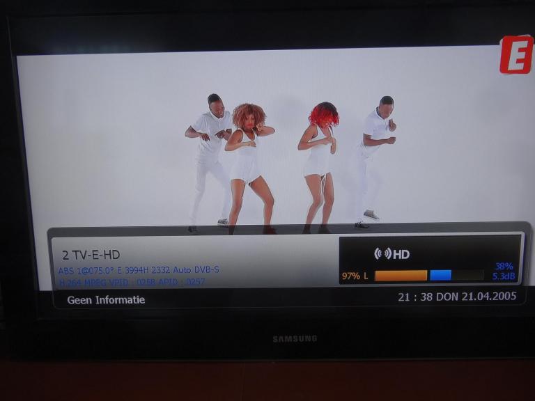

Alex1970 Geplaatst: 24 september 2016 Geplaatst: 24 september 2016 en hoe zijn jou resultaten ?Redelijk, maar de laatste tijd heb ik meer last van bomen in de buurt. En het zicht is beperkt (ong. 39E-20W). Ik heb ontvangen: 20E, 10E (alleen 3649 L op het randje), 5W en 11W, maar dan wel met 150cm. Dreambox DM920: 2x Triple tuner (2x DVB-S2X multistream + DVB-C/T2) OpenPLi 9 Xtrend ET10000: 1x DVB-S2, 2x DVB-C/T2, IPTV OpenPLi 9 VU+ Duo / Dreambox DM800 / TBS 5925 Channel Master 180cm offset: 39.0°E-37.6°W, Channel Master 120cm offset: 23.5°E-8°W SAB 97 schotel 45.1°E-60°E, 80cm vast: 28.2°E/23.5°E/19.2°E/13°E | DVB-T/DAB: VHFIII/UHF combi-antenne op zolder.
smetje limb.BE Geplaatst: 24 september 2016 Auteur Geplaatst: 24 september 2016 Redelijk, maar de laatste tijd heb ik meer last van bomen in de buurt. En het zicht is beperkt (ong. 39E-20W). Ik heb ontvangen: 20E, 10E (alleen 3649 L op het randje), 5W en 11W, maar dan wel met 150cm. en wat voor zenders zijn het dan ? Dreambox. 2X 900UHD 4x twin lnb 1x bosat 1.50m .Dreambox 7020hd v2 Dreambox 800 Dreambox 8000 Dreambox 800se Dreambox 2X 500HD Sab unix triple Xsarius Galaxy 4K gigablue trio Gigablue HD Quad Plus Zgemma H7 Cabel en Sat Samsung UE65MU7070 4K Ultra HD Smart LED Samsung UE46F6650SSXXN led 1x LG 60"lb 870v

Alex1970 Geplaatst: 24 september 2016 Geplaatst: 24 september 2016 en wat voor zenders zijn het dan ? 11W: 3662 R Perviy kanal America en RTR Planeta USA 5W, momenteel o.a.: 3646 R: Télé Sahel 4110 L: Gabon 24 4114 L: Télé Africa 4154 L: BB 24 en ORTB TV 10E: Alleen 3649 L Chinese zenders, allemaal gecodeerd. 20E: Zie http://www.lyngsat.com/Arabsat-5C.html Ach, even met een busje koudspray over de lnb en je ontvangt ineens veel meer zenders... Prachtig! Dreambox DM920: 2x Triple tuner (2x DVB-S2X multistream + DVB-C/T2) OpenPLi 9 Xtrend ET10000: 1x DVB-S2, 2x DVB-C/T2, IPTV OpenPLi 9 VU+ Duo / Dreambox DM800 / TBS 5925 Channel Master 180cm offset: 39.0°E-37.6°W, Channel Master 120cm offset: 23.5°E-8°W SAB 97 schotel 45.1°E-60°E, 80cm vast: 28.2°E/23.5°E/19.2°E/13°E | DVB-T/DAB: VHFIII/UHF combi-antenne op zolder.

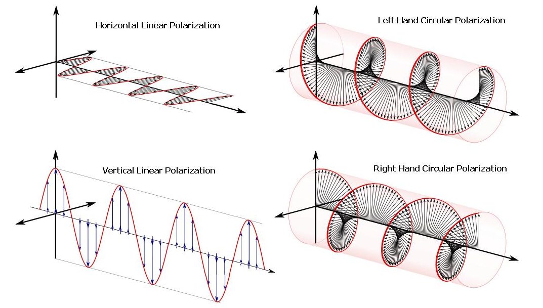

Sprietje Geplaatst: 24 september 2016 Geplaatst: 24 september 2016 Hier zijn ze dan de verschillende polarisaties.
