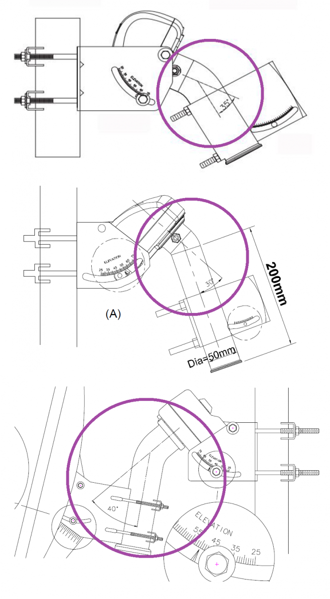

a33 Geplaatst: 1 oktober 2016 Geplaatst: 1 oktober 2016 Hallo,met uitrichten bij een ander ,van een triax 1.10m schotel op een moteck 2100 rotor heb ik iets vreemds geconstateerd ,de elevatiehoek is 29 graden.Bij mijn eigen installatie (exact de zelfde) staat de elevatiehoek op 25 graden ,dit alles in de zelfde woonplaats.Wie kan mij vertellen waardoor dit verschil kan komen en wat de normale elevatiehoek is ? mvg Hensat Het kan ook zijn dat de knik in de as van de motor verschillend is bij beide installaties? Dan heeft ook effect op de benodigde elevatieinstelling van de schotel... Groet, A33 Tip: Als je reageert op een post, geef dan altijd een citaat van de (gehele) post waar je op reageert. Sommige leden kunnen namelijk hun oorspronkelijke posts achteraf nog wijzigen, en wel veel langer dan de sinds jaar en dag in de huisregels (voor alle leden) vermelde periode van 30 minuten. Dat dat inbreuk doet aan de continuïteit van de foruminhoud, en een ongelijk speelveld creëert, wordt kennelijk (helaas) niet belangrijk geacht.
satkijker Geplaatst: 1 oktober 2016 Geplaatst: 1 oktober 2016 Het kan ook zijn dat de knik in de as van de motor verschillend is bij beide installaties? Dan heeft ook effect op de benodigde elevatieinstelling van de schotel... Groet, A33 Deze gedachte gang heb ik ook, wat mij opvalt is dat bij 30, 35, of 40 graden de verrekening bij 52 graden latitude bij alle drie de Declination Angle met 7,47 graden moet worden verminderd. Van horen zeggen of zelf uitgeprobeerd?
a33 Geplaatst: 2 oktober 2016 Geplaatst: 2 oktober 2016 sg2100 en/of sg2100a? Heb je de knik-hoek werkelijk nagemeten? zie https://www.sat4all.com/forums/topic/148654-moteck-sg-2100-tov-sg-2100a/?p=863395 en https://www.sat4all.com/forums/topic/142199-moteck-sg-2100-wat-moet-ik-met-de-dubbele-schaal/?p=823148 Tip: Als je reageert op een post, geef dan altijd een citaat van de (gehele) post waar je op reageert. Sommige leden kunnen namelijk hun oorspronkelijke posts achteraf nog wijzigen, en wel veel langer dan de sinds jaar en dag in de huisregels (voor alle leden) vermelde periode van 30 minuten. Dat dat inbreuk doet aan de continuïteit van de foruminhoud, en een ongelijk speelveld creëert, wordt kennelijk (helaas) niet belangrijk geacht.
