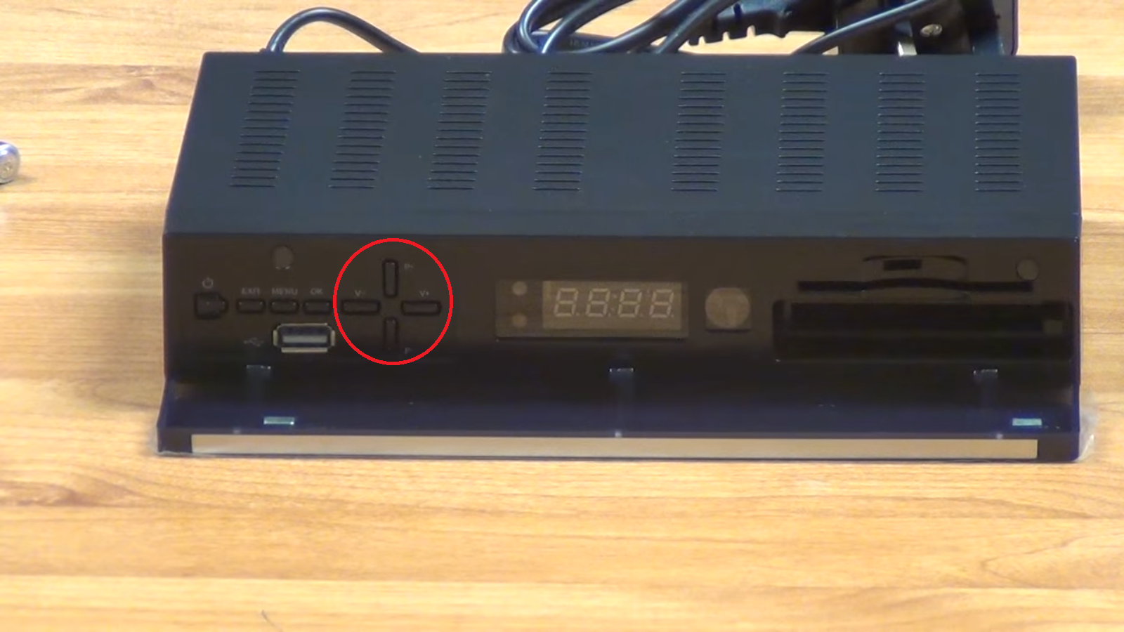

smetje limb.BE Geplaatst: 21 november 2016 Geplaatst: 21 november 2016 en heb je ook al eens tijdens de opstart op een toets gedruk +- je hebt er 4 Dreambox. 2X 900UHD 4x twin lnb 1x bosat 1.50m .Dreambox 7020hd v2 Dreambox 800 Dreambox 8000 Dreambox 800se Dreambox 2X 500HD Sab unix triple Xsarius Galaxy 4K gigablue trio Gigablue HD Quad Plus Zgemma H7 Cabel en Sat Samsung UE65MU7070 4K Ultra HD Smart LED Samsung UE46F6650SSXXN led 1x LG 60"lb 870v
rinspanje Geplaatst: 21 november 2016 Auteur Geplaatst: 21 november 2016 Ja ook daar aan gedacht misschien hetzelfde een openbox maar niets. Zelfs op alle knoppen met de menuknop ingedrukt maar geen reactie van hem Dank voor je meedenken en hulp

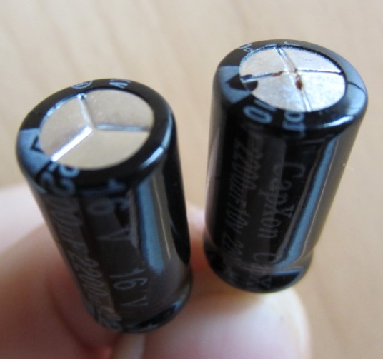

smetje limb.BE Geplaatst: 21 november 2016 Geplaatst: 21 november 2016 als je hem eens open doet kijk eens of er niet een elco bol staat ? Dreambox. 2X 900UHD 4x twin lnb 1x bosat 1.50m .Dreambox 7020hd v2 Dreambox 800 Dreambox 8000 Dreambox 800se Dreambox 2X 500HD Sab unix triple Xsarius Galaxy 4K gigablue trio Gigablue HD Quad Plus Zgemma H7 Cabel en Sat Samsung UE65MU7070 4K Ultra HD Smart LED Samsung UE46F6650SSXXN led 1x LG 60"lb 870v
rinspanje Geplaatst: 21 november 2016 Auteur Geplaatst: 21 november 2016 Helemaal schoon en netjes hij is ook net een half jaar oud. Kan ook niet terug naar de winkel want deze komt uit Belgie en ik woon in Spanje.
