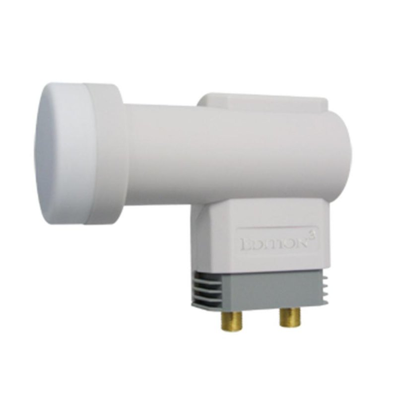

FtoA Geplaatst: 30 november 2016 Geplaatst: 30 november 2016 (aangepast) hallo daar,ik ben de hele middag bezig geweest met het bouwen van een proefopstelling om FTA op astra 1 te vangen.(wanneer je en de kennis en het gereedschap ontbeert duren dingen wel eens langer)Het zou fijn zijn als iemand mij verder kan helpen.Nu heb ik een signaal van rond de 80%, maar het zoeken van zenders levert 0 op.Visiosat bi sat met een LNB op de rechter schroefgat, gezien vanaf staand voor de schotel (er is dus nog 1 schroefgat over.)LNB = chess edition3 universal TWIN lnb 10.70-12.75ghz; maakt het uit welke van de 2 aansluitingen ik gebruik?Hij is aangesloten op de 2e tuner van de sat rec. Wat is er mis? hulp wordt zeer gewaardeerd! 30 november 2016 aangepast door FtoA
dvbs Geplaatst: 30 november 2016 Geplaatst: 30 november 2016 (aangepast) Hoi, Op het eerste zicht zou ik zeggen dat je afgeregeld hebt op een andere satelliet. Dat je helemaal geen zender oppikt bij het zoeken is wel raar. Is jouw transponderlijst nog actueel? (btw; wat gebruik je als ontvanger?) Hoe heb je afgeregeld? (met een box of een satfinder?) Ben je ook zeker dat je bij het zoeken de 2de tuner gebruikt? -Maakt niet uit welke aansluiting van de lnb je gebruikt. Succes! Komt wel goed.. 30 november 2016 aangepast door dvbs Groeten van dvbs, UFS9101W met TitanNit + DM7020HDv1 met OpenATV 6.3 + DM920 UHD met Merlin OE2.5 + Gemini 4
Drs. IJzerbout Geplaatst: 30 november 2016 Geplaatst: 30 november 2016 Hou je hand eens voor de LNC. Gaat het signaal van 80% dan terug? Indien niet dan "ziet" de schotel helemaal geen satelliet en heb je ook geen ontvangst. Het maakt niet uit welke van de 2 uitgangen op een Twin (Duo) LNC je gebruikt. Stay delulu !
FtoA Geplaatst: 30 november 2016 Auteur Geplaatst: 30 november 2016 Hou je hand eens voor de LNC. Gaat het signaal van 80% dan terug? Indien niet dan "ziet" de schotel helemaal geen satelliet en heb je ook geen ontvangst. Het maakt niet uit welke van de 2 uitgangen op een Twin (Duo) LNC je gebruikt. Hallo bedankt voor jullie reacties! iK HEB een stuk kurk en piepschuim voor de LNB gehangen signaal blijft op 80%, gek want bij het draaien van de schotel had ik op sommige standen geen signaal. Staat gericht op Astra 1KR/L/M/N (19.2° O = 340.8° W) met gegevens van ***geen-reclame***. Met een gradenmeter op de android en app satfinder schotel geprobeerd te plaatsen. CITAAT: transponderlijst nog actueel? (btw; wat gebruik je als ontvanger?) Hoe heb je afgeregeld? (met een box of een satfinder?) Ben je ook zeker dat je bij het zoeken de 2de tuner gebruikt? transponderlijst IS NIET actueel een Topfield tf4000pvr uit 2009? Hoe heb je afgeregeld? (met een box of een satfinder?) - Android Ben je ook zeker dat je bij het zoeken de 2de tuner gebruikt? - Ja

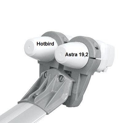

Oplossing Sprietje Geplaatst: 30 november 2016 Oplossing Geplaatst: 30 november 2016 (aangepast) Mag ik aannemen dat je het G2 Support hebt bedoeld voor de Astra 19,2 en Hotbird 13? zie afbeelding.Als het die is, moet je de lnb van de Hotbird eerst op de nul-positie afstellen en dan de schotel op de Hotbird uitrichten.Daarna ga je de hoogte van de Astra 19,2-lnb afstellen. Die moet hoger staan dan de Hotbird.Ja, en met die Chess-lnb's moet het lukken om die voor de Astra 19,2 en Hotbird te gebruiken want die hebben een kop die maar 56mm is. 30 november 2016 aangepast door Sprietje
FtoA Geplaatst: 30 november 2016 Auteur Geplaatst: 30 november 2016 (aangepast) Mag ik aannemen dat je het G2 Support hebt bedoeld voor de Astra 19,2 en Hotbird 13? zie afbeelding. waar jij HB laat zien heb ik mijn LNB voor Astra geplaatst, plek 2 blijft leeg Het is mij ook onduidelijk wannneer ik weet of de LNB op de positie 0 staat. Ik zie wel alle nrs op de houder staan maar geen ijk/ afstel streepje 30 november 2016 aangepast door FtoA

Sprietje Geplaatst: 1 december 2016 Geplaatst: 1 december 2016 (aangepast) Beste FtoAIn bericht 7 heb ik het over de Astra 19,2 en Hotbird 13. De getallen 13 en 19,2 is de positie van de satelliet oost. Het gaat dus om de Hotbird op 13 graden oost ofwel 13e (east).In bericht 4 schrijf je dat je een stuk kurk en piepschuim voor de LNB hebt gehangen. Tja dat helpt natuurlijk niets. Daar gaan de signalen zo doorheen.De signalen gaan niet door je hand niet omdat daar heel veel vocht in zit en als je niet zulke lange armen hebt dat je je hand voor de lnb kan houden en gelijkertijd ook binnen kunt kijken of het signaal weg valt, dan frommel je even een stuk aluminiumfolie over de kop van de lnb.Je schrijft dat je 80% signaal hebt.Bij de meeste satellietontvangers heb je twee signaalbalken.Eén met de signaalsterkte en één met de signaalkwaliteit.De signaalsterkte is niet zo belangrijk. Als die meer dan 25% aan geeft, is de coaxkabel goed aangesloten zodat de lnb zijn voeding krijgt vanaf de ontvanger.Ligt die beduidend lager, dan heb je ergens slecht of geen contact tussen de F-connector en de mantel van de coaxkabel.Belangrijk is dus de signaalkwaliteit en die moet normaal ergens tussen de 70 en 100% liggen.De ontvanger is nog een SD-ontvanger en kan dus geen HD-zenders ontvangen.Je kunt dus alleen transponders ontvangen met DVB-S, QPSK.Je zou dus af kunnen stemmen op de vrij te ontvangen Duitse zender ARTE Deutsch op 10744H van de Astra 19,2e met de parameters DVB-S, QPSK, SR 22.000, fec 5/6.Deze zender zit al sinds 2008 op deze transponder dus als je nog een zenderlijst in je Topfield hebt staan, staat deze zender er zeker in. Ik denk op positie 162 van de oude zenderlijst. 1 december 2016 aangepast door Sprietje
Drs. IJzerbout Geplaatst: 1 december 2016 Geplaatst: 1 december 2016 Dit is de nul-positie. Daar moet je dan wel heel veel voorstellingsvermogen mee aan de dag leggen. Stay delulu !
FtoA Geplaatst: 1 december 2016 Auteur Geplaatst: 1 december 2016 Beste Sprietje,ten eerste hartelijk dank voor je begeleiding!Aan jouw foto te zien heb je het goed ingeschat: ik heb hier de G2 Support.Ik ga maar 1 LNB plaatsen, heb er ook nog maar 1, en die dient op Astra 1 te staan.Mijn doel is om Cubavisión Internacional te ontvangen, (ik wil graag de begrafenis van Fidel volgen) die zit op deze 3:Position Satellite Packages19.2°E Astra 1L35.9°E Eutelsat 36B Zap100.5°E AsiaSat 5Bedenk me nu dat het misschien beter is om op een van de andere satelieten te te richten? Ze staan niet op dishpointer.- op dishpointer zie ik 13E, 5E©, 4W; bedoel je die voor HB?- En ik zie 19.2E & 13E ©; is dat Astra 1?- Kan ik met deze schotel niet direct op Astra 1 richten, er staat nogal wat begroeing op 13 die ik op 19 ontwijk?- Voor de duidelijkheid, de arm van schotel moet de lijn volgen die naar de satelliet wijst? Of moet ik een denkbeeldige lijn trekken van midden kop naar begin arm? alvast dank voor nieuwe reakties
Sprietje Geplaatst: 1 december 2016 Geplaatst: 1 december 2016 Oh ja Drs-IJzerbout?Als het midden van de bout gelijk staat met de nul-streep?Zelfs als ik dat niet aan geef, dan kun je het nog zien want wat is de hoogste stand? Als de bout helemaal boven in het slobgat staat, dan staat het midden van de bout op plus 10 en als de bout helemaal onder in het slobgat staat staat het midden van de bout op min 30.Daar heb je geen IQ van 90 voor nodig om dat te snappen.
