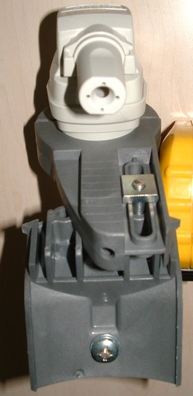

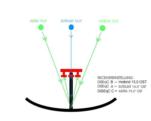

Als je maar 1 lnb gaat plaatsen, dan maakt het weinig uit welke van de twee klemmen je gebruikt.
En nee, de arm van de schotel zal niet precies in de richting van de satelliet wijzen. Dat zou wel het geval zijn als er een houder op zou zitten voor één lnb. Nu staan ze er beide iets naast.
Als je met deze houder de lnb in de klem van de Hotbird zet, komen de signalen uit de richting van de Astra 19,2 en omgekeerd. De signalen worden immers gespiegeld door de refector.
De lnb-arm zal dus ruim 3 graden naast de satelliet wijzen.

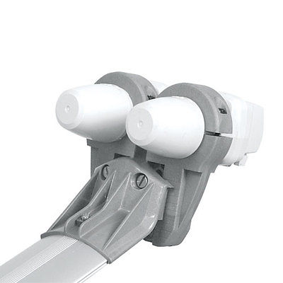

Dat klopt helemaal beste a33.
Een G2-support is gewoon het support dat gebruikt wordt voor een enkele lnb echter er worden dan twee lnb-klemmen op gemonteerd.
Bekijk de eerste foto nog maar eens goed. Je ziet dat dat de ene lnb-klem linksom en de andere lnb-klem rechtsom gemonteerd is.
Op de tweede foto kun je goed zien dat de klemmen aan de voor- en achterzijde identiek zijn en je ze dus zonder problemen om kunt draaien.
In de ene stand staat de lnb precies midden boven de lnb-arm, in de andere stand, staan ze er een stuk naast en kunnen er twee lnb-houders op geplaatst worden.
Als je dus toch maar één lnb gebruikt, is het voor het uitrichten een stuk gemakkelijker om slechts 1 lnb-houder te monteren en die zo te monteren dat de lnb precies midden boven de arm staat.
