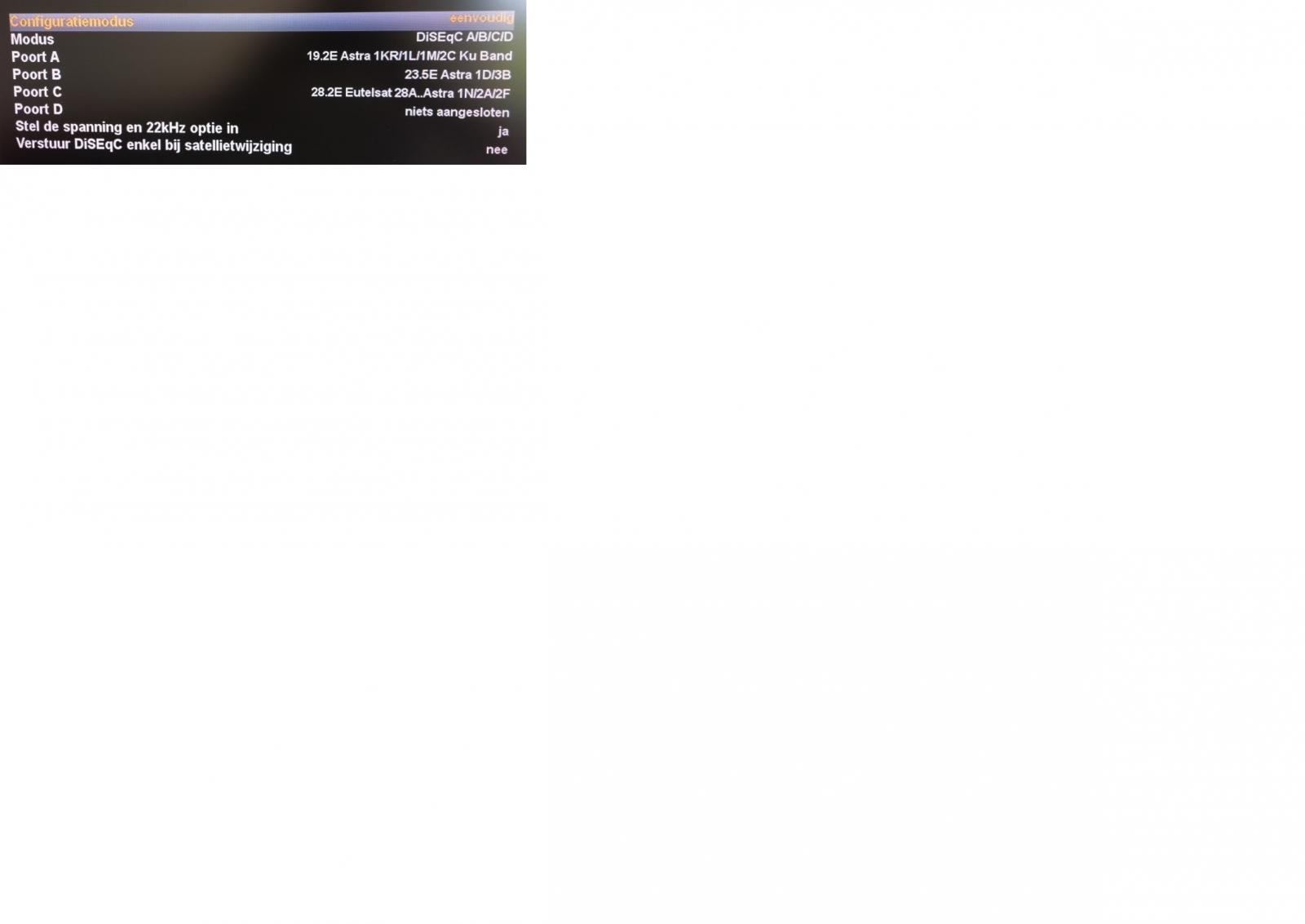

heb je bij tuner instellingen ook de juiste satelliet ingesteld
heb je 1 lnb of ...meerdere lnb's voor de diseqc instellingen ook juist in te stellen ?

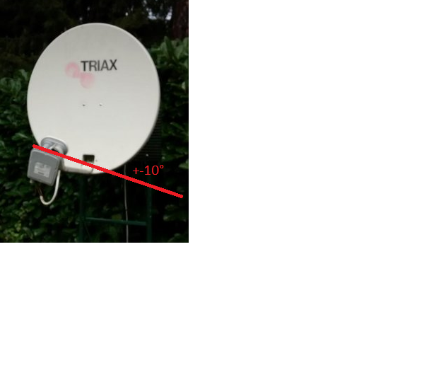

en als je daarvoor ook een trippel had
heb je hem dan ook +-10° schuin gezet
en de coax ook goed verbonden op de ontvanger zelf bij lnb in aansluiten
dit is nu wel een duo ..maar komt op het zelfde neer hoor
en de coax ook goed gemaakt
 en jou schotel mag 60 cm tot 78 cm zijn max
