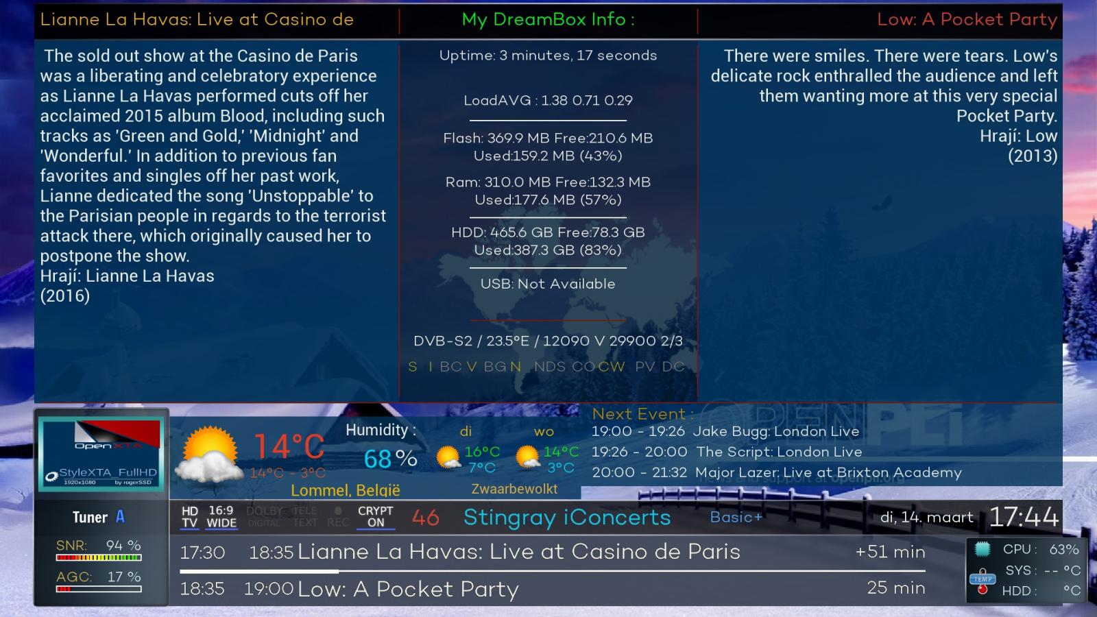

Sinds enkele dagen heb ik plots geen beeld / geluid meer wanneer ik afstem op het iConcerts kanaal (TVV kanaal 46). Tot net voor kerstmis was nog alles OK.
NatGeo Wild HD (TVV kanaal 36) komt perfect op het scherm (deze zender zit op dezelfde transponderfrequentie).
Meer nog, telkens ik afstem op iConcerts ontvang ik daarna ook geen beeld meer op mijn andere kanalen waarna ik mijn softcam moet resetten om het probleem te verhelpen. Zoals gezegd: voor kerstmis was alles OK, en daarna plots niet meer zonder dat ik aan mijn set-up iets veranderd heb (afgezien van dagelijkse SW updates).

  • ontvangststerkte iConcerts kanaal: SNR 92%, AGC 84%, SNR 13.8 dB, BER 0
Iemand enig idee waar het hier fout gaat?

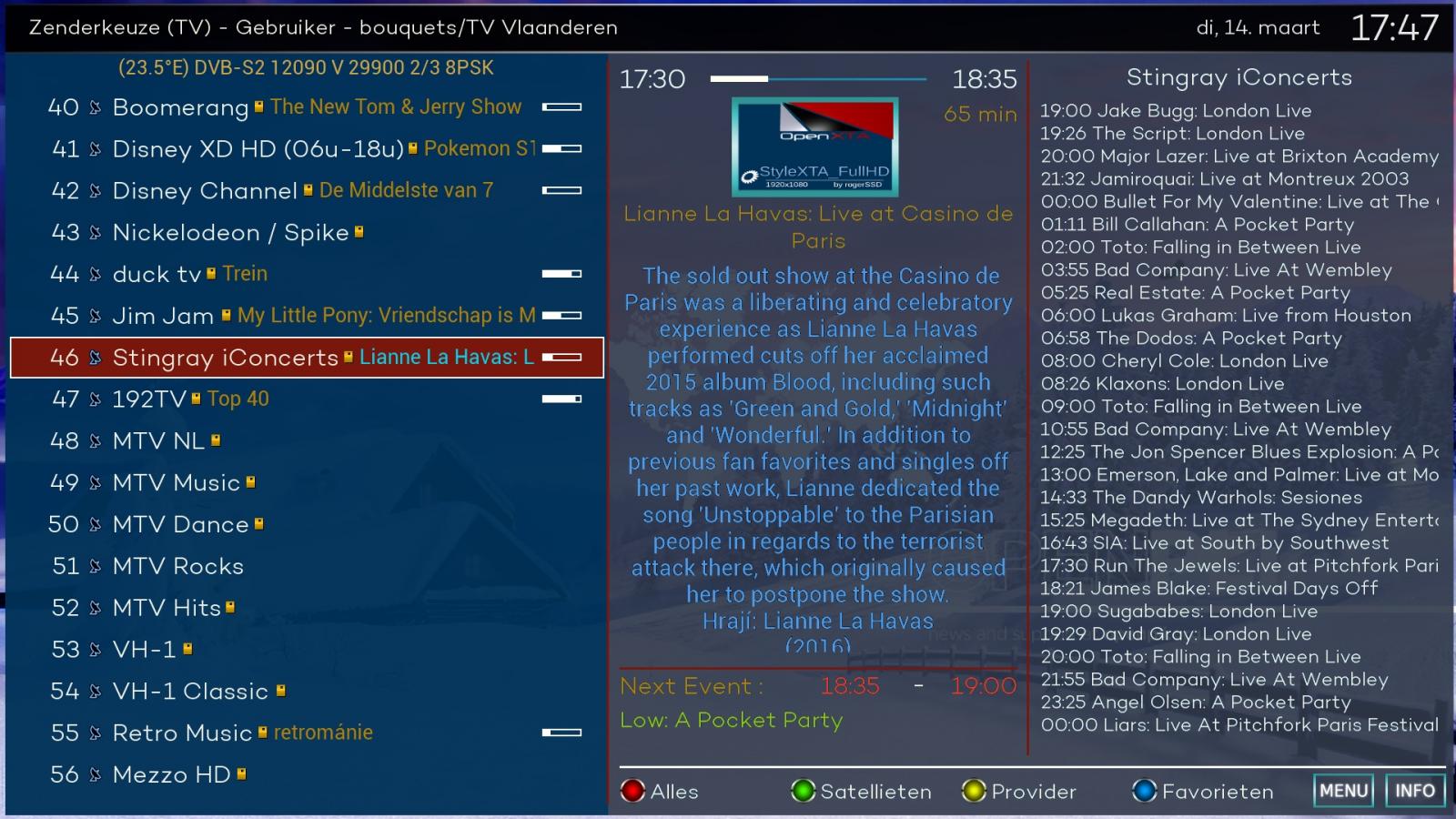

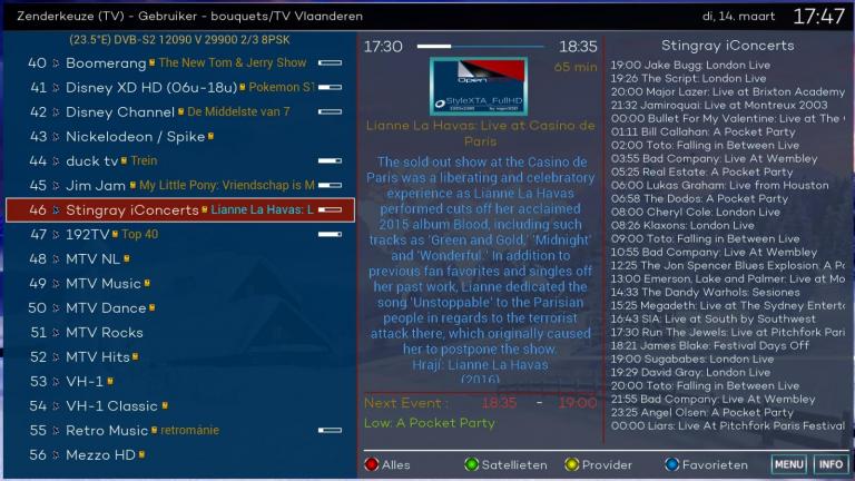

Hallo Smetje,
Dank voor je respons. Dat van de zendernaamwijziging wist ik. Toen ik het probleem in december l.l. poste, had ik al een fastscan met zendernaamwijziging gedaan.
TonskiDutch verwees al naar klachten mbt. Canaal Digitaal IConcerts. Ik heb daar eens wat over opgezocht en lees inderdaad dat ik niet de enige blijk te zijn die iConcerts niet kan ontvangen (t.t.z. zwart beeld en geen geluid) en idem dito voor MotorsTV. Er wordt in sommige posts (op andere sites) gesuggereerd dat dit aan de encryptie (CWOE) zou liggen?
Hoe dan ook, nog steeds geen beeld of geluid op (Stinray) iConcerts en ook al niet op MotorsTV.
