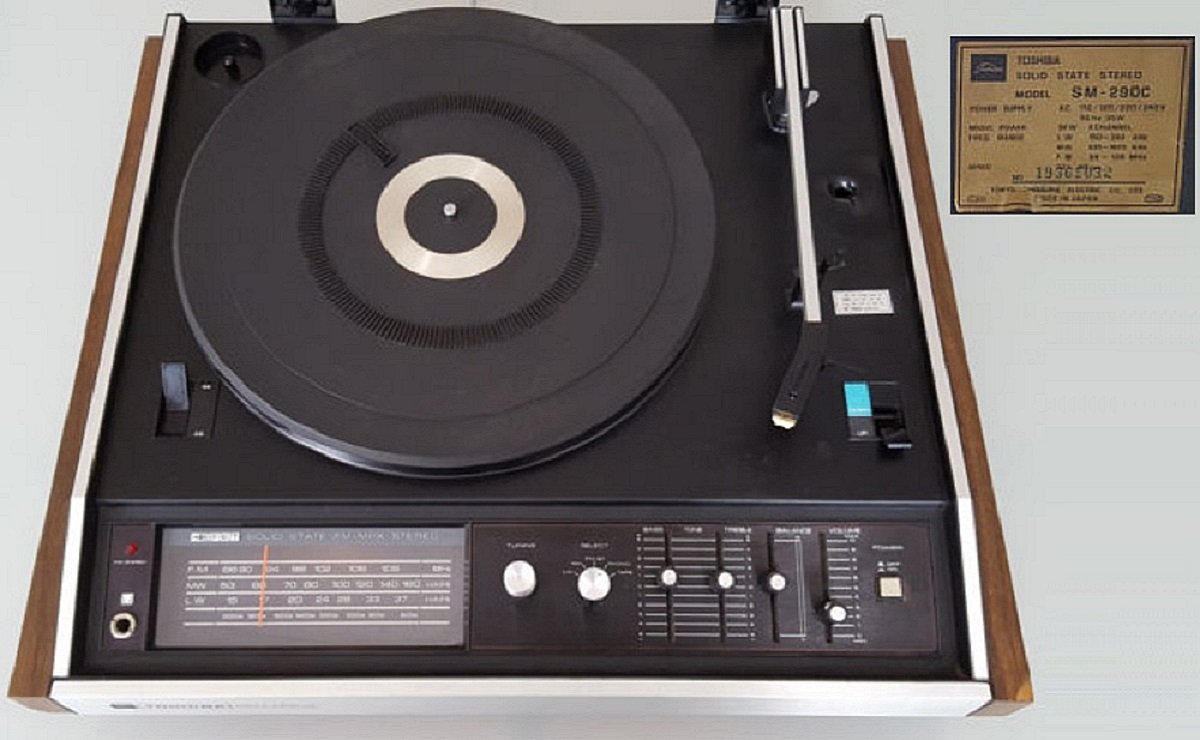

Ik had hier ook nog Toshiba radio met platenspeler , ivm de LO , pa pesten ,
de frequenties VHF K8 RTBf & K10 BRT , als ik niet naar Veronica mocht kijken ....
Via goegel niks teruggevonden :(
Het was een platmodel , waarvan de radio links schuin stond , net voor de platenspeler !!
Pa wou het nieuws zien , ik ging naar mijn kamer en legde de boel plat , zwart beeld op de BRT 😂
Goeie Toshiba radio was dat !! Ook zowat telkens als de paus op TV kwam .... 😲
Oh , op't stort , een Philips 22RH802 radio platenspeler gevonden ,
1 luidsprekeruitgang kapot , pa kreeg die aan de praat !!
Met die radio kon je zelfs de Brabantse politie mee beluisteren ,
want die FM radio ging tot 87mhz !! Leuke gouden tijden !!

Toch net die Toshiba gevonden:
aangepast door cookie monster

1 uur terug, cookie monster zei:
Krachtige oscillator had die radio dus en leuk dat je die foto nog gevonden hebt !   Die kan in het nostalgie album.
