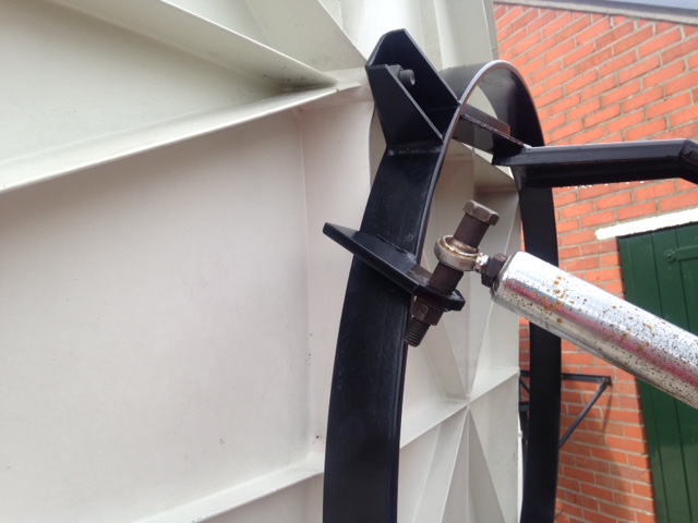

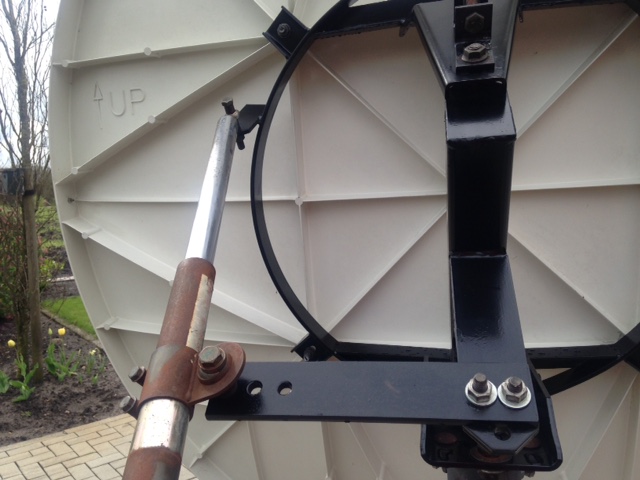

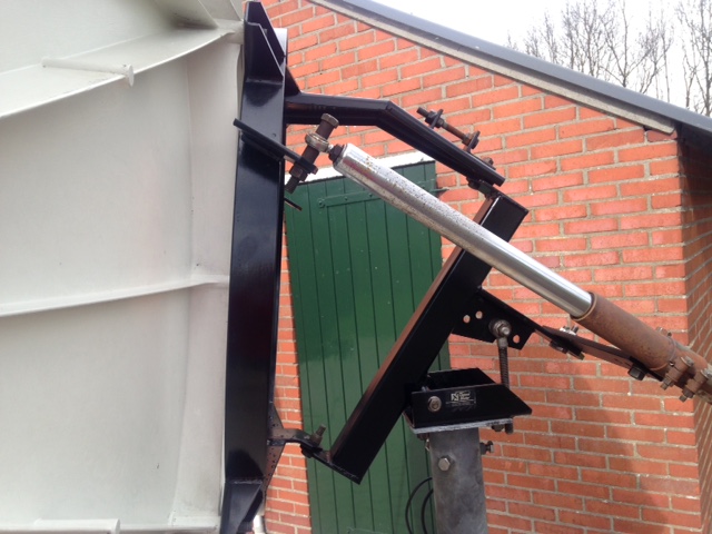

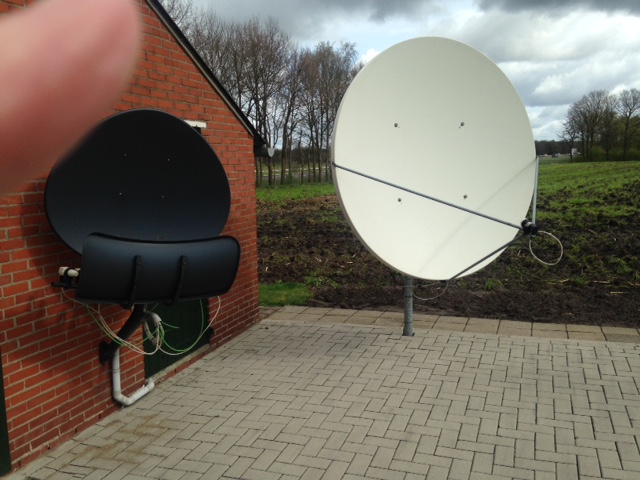

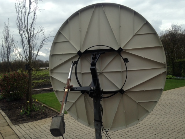

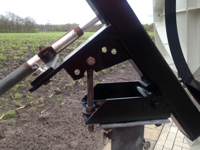

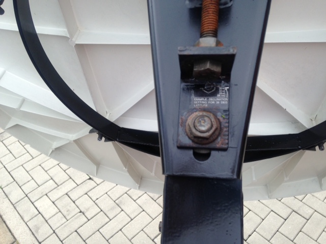

Plepkeshenkie Geplaatst: 16 april 2017 Geplaatst: 16 april 2017 (aangepast) Zoal in mijn vorige post al gemeld heb ik afgelopen dagen mijn channel master 120 cm vervangen door een180 cm schotel van channel master. Om een indruk te geven van de schotel een aantal foto,s bijgevoegd. Ik zit echter nog wel met een aantal vragen betreffende het draaibereik. Zoals jullie zien op de foto,s heb ik een niet origineel bevestigings punt op de mount zitten waar de actuator aan gekoppeld zit. Op de foto,s staat de schotel nu gericht op de sirius 4,8 graden oost en is de actuator ongeveer voor de helft uitgeschoven. Als ik nu de schotel ga draaien naar het westen dus richting hispasat dan kan ik niet veel verder als 11 graden west. Dan is de actuator al helemaal uitgeschoven. Naar het oosten toe is op dit moment de laatste satelliet 53 graden oost. Hoe kan ik het draaibereik vergroten. Met de 120 cm kon ik vanaf 31,5 graden west tot 57 graden oost ontvangen met dezelfde actuator. Verder nog een vraag over het uitrichten van deze schotel. Op dit moment kan ik op alle satellieten beeld ontvangen tussen 11 west en 53 graden oost maar het signaal is volgens mij nog niet optimaal. Zoals jullie zien is er ook geen schaalverdeling te zien om te checken of alles goed staat. Schotel stond voorheen opgesteld in Zaltbommel en nu in Holten. Zal volgens mij toch niet veel schelen met de afstelling. Is er ergens een bepaalde transponder of satelliet om dit verder uit te zoeken. Alle adviezen zijn welkom en het is en blijft een hobby. 16 april 2017 aangepast door Plepkeshenkie Channel master 180 cm draaibaar 31,5 west tot 76,5 oost met lnb revolver met Circ ku band lnb, 1 keer Ku band lnb, Inverto Ka Ku en lnb voor 26 oost amateur band T90 schotel sat posities 42, 39, 28, 23,5, 19,2 16, 13, 9, 4,8 en 0,8. Unimesh 3,10 m met 2 keer C band lnb Ontvangers Octagon sf8008, Extrend 9500, Edision Mio 4k, Zgemma H9 twin TBS 5927 USB Alles tijdelijk buiten gebruik.i.v.m verhuizing.
Gast Geplaatst: 16 april 2017 Geplaatst: 16 april 2017 Je bent er in ieder geval flink van ondersteboven. Australisch model?

Alex1970 Geplaatst: 16 april 2017 Geplaatst: 16 april 2017 Holten is noordelijker en oostelijker, je zal dus toch wat kleine aanpassingen moeten doen. Voor een groter draaibereik een langere actuator gebruiken. Ik schrijf dit nu op mijn smartphone en kan op de mobiele versie van dit forum geen bijlage toevoegen. Zal laten vanaf mijn laptop nog wat bestanden toevoegen voor hoe je een Polar mount moet afstellen. Vraagje van mijn kant: Waar vinden jullie die prachtige tweedehands Channel Masters? Op Marktplaats, Speurders, enz. kom ik ze eigenlijk nooit tegen. Bij ***geen-reclame*** e.d. altijd ver weg. Dreambox DM920: 2x Triple tuner (2x DVB-S2X multistream + DVB-C/T2) OpenPLi 9 Xtrend ET10000: 1x DVB-S2, 2x DVB-C/T2, IPTV OpenPLi 9 VU+ Duo / Dreambox DM800 / TBS 5925 Channel Master 180cm offset: 39.0°E-37.6°W, Channel Master 120cm offset: 23.5°E-8°W SAB 97 schotel 45.1°E-60°E, 80cm vast: 28.2°E/23.5°E/19.2°E/13°E | DVB-T/DAB: VHFIII/UHF combi-antenne op zolder.

December10 Geplaatst: 16 april 2017 Geplaatst: 16 april 2017 Als de actuator in het rechter gaat steekt dan heb je meer draai bereikt . Maar het is niet voldoende voor alle satellieten te ontvangen . Ik denk dat je een grotere Actuator moet kopen . Mooie schotel heb je .

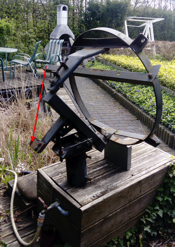

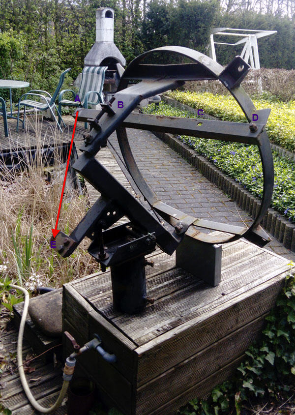

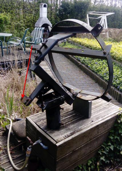

Crazy Sat Geplaatst: 16 april 2017 Geplaatst: 16 april 2017 (aangepast) Toch is er iets niet juist met je mount. Je mist een bovenstuk , gewoon L - profiel die zorgt voor een hechtingspunt van de actuator dat veel verder dient te liggen . Het andere hechtingspunt moet veel meer centraal gelegen zijn. Op deze manier is je draaibereik veel groter dan nu het geval is. Groot punt is ook , welke actuator gebruik je ? Kan je ergens een type aflezen ? Zij foto in bijlage , let op de ganse mount moet nog volledig worden afgeschuurd en voorzien van nieuwe verflagen. 16 april 2017 aangepast door Crazy Sat feedhunting , a crazy hobby ! Edison OS mio 4K UHD + Octagon SF8008 4K UHD + Dr.HD F15 + Edison OS mini + Technomate TM-5402 HD M3 CI , Moteck SG2100 + Deltastar 90 cm + Invacom C120 QDF-031 Quad lnb + SkyStar HD2,TBS5927 , en TT-budget S2-1600 kaart. Channel Master 180 cm schotel + ESX241 lnb voor C-band. DVB-T2 via Oostvleteren,Egem,Mont des Cats,Bouvigny en Doornik.
December10 Geplaatst: 16 april 2017 Geplaatst: 16 april 2017 Daarom zij ik ook Actuator in het rechter gat steken . Hoe meer centraal hoe meer de schotel draait . Nadeel voor de motor het wordt wel zwaarder .
Crazy Sat Geplaatst: 16 april 2017 Geplaatst: 16 april 2017 (aangepast) Dat gat C in het L- profiel is er ook voor niets hé. De afstanden AB en CD zijn precies 22cm. Je kunt dus gewoon het L- profiel verplaatsen naar rechts en dan een aanhechtingspunt maken aan de rechterkant voor de actuator. Het gaat er gewoon om welke satellieten je meeste voorkeur wegdragen , deze langs de westelijke of oostelijke zijde. Indien je wil wijzigen draai dan gewoon het plaatje in punt E links of rechts. 16 april 2017 aangepast door Crazy Sat feedhunting , a crazy hobby ! Edison OS mio 4K UHD + Octagon SF8008 4K UHD + Dr.HD F15 + Edison OS mini + Technomate TM-5402 HD M3 CI , Moteck SG2100 + Deltastar 90 cm + Invacom C120 QDF-031 Quad lnb + SkyStar HD2,TBS5927 , en TT-budget S2-1600 kaart. Channel Master 180 cm schotel + ESX241 lnb voor C-band. DVB-T2 via Oostvleteren,Egem,Mont des Cats,Bouvigny en Doornik.
Moderator ceesv Geplaatst: 16 april 2017 Moderator Geplaatst: 16 april 2017 Dan heb je of een andere acturator nodig of je moet de arm van de bevestiging korter maken. In dat laatste geval nemen wel de krachten op arm en acturator toe. Gaat niet bestaat niet! 65" 4-K OLED, Vu+ Duo 4K SE BT, Vu+ Solo 4K, Rebox-8500, Rebox-8000, Wavefrontier T-90, Satlook Digital NIT, Megasat HD5 Combo Gebruik je een advertentie blocker? Maak dan een uitzondering voor onze website. Zonder advertentie (inkomsten) kan deze site niet voortbestaan.

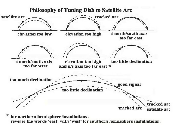

Alex1970 Geplaatst: 16 april 2017 Geplaatst: 16 april 2017 Aanhechtingspunt meer naar het centrum was ook een optie waar ik aan zat te denken, maar zag geen ander bevestigingspunt.En inderdaad moet je actuator er dan ook harder aan trekken (of duwen).Crazysat heeft dit dus duidelijk gemaakt dat er een L-profiel ontbreekt. Ik zou er, ook voor de stevigheid, één kopen en conform de foto van Crazysat ook zo bevestigen.Als ik vrij zicht had, ging mijn voorkeur uit naar 80E t/m 65W Maar dus onmogelijk met een polarmount. Maar als je nu alles wil ontvangen ? Een H2H mount dus. In de bijlages nog de documentatie die ik heb betreffende een polarmount. Large dish installation.pdf Polar Mount Antennas.pdf Secrets to adjusting the polar mount.pdf Dreambox DM920: 2x Triple tuner (2x DVB-S2X multistream + DVB-C/T2) OpenPLi 9 Xtrend ET10000: 1x DVB-S2, 2x DVB-C/T2, IPTV OpenPLi 9 VU+ Duo / Dreambox DM800 / TBS 5925 Channel Master 180cm offset: 39.0°E-37.6°W, Channel Master 120cm offset: 23.5°E-8°W SAB 97 schotel 45.1°E-60°E, 80cm vast: 28.2°E/23.5°E/19.2°E/13°E | DVB-T/DAB: VHFIII/UHF combi-antenne op zolder.
