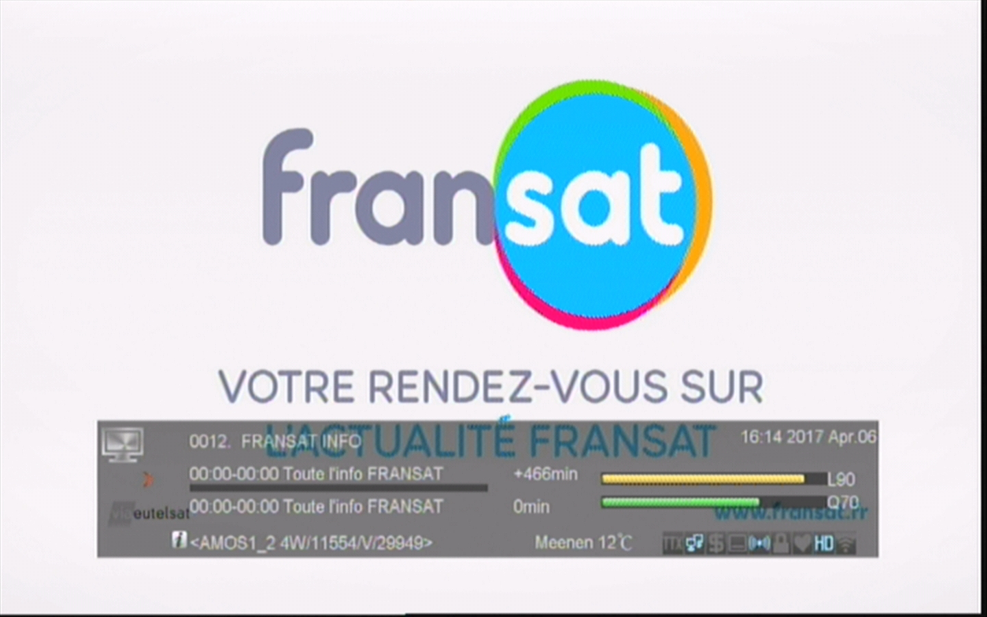

Even gecheckt, maar ik krijg gewoon beeld op Fransat info promo op 11554 V.

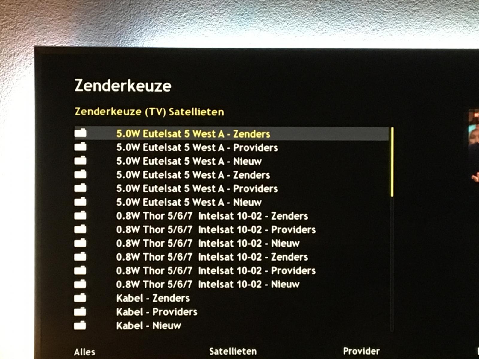

de transponders in mijn lijst die het niet doen komen twee keer voor in mijn satellite.xml dat is toch niet goed of wel?
Deze twee satellieten,komen twee keer voor daar staan die dubbele transponders in dat lijkt me niet te kloppen, hoe los ik dat op?

Opgelost, nieuwe zenderlijst ingeladen en alle satellieten opnieuw scanned.

Hier lag het aan een satellite.xml die niet in orde was ik heb de vhannibal lijst bewerkt (satellieten die in niet ontvang delete) en ingeladen.
Daarna heb ik op al mijn satellieten nog een handmatige scan gedaan en probleem was opgelost.
