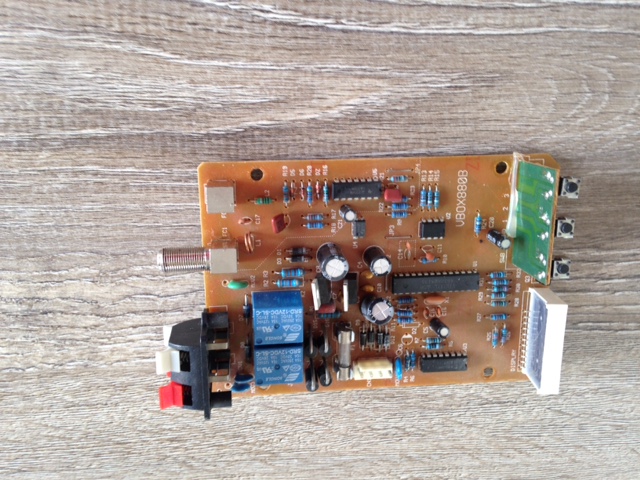

Plepkeshenkie Geplaatst: 14 april 2017 Geplaatst: 14 april 2017 Iemand enig idee hoe je de vbox2 kan openen. Hij geeft geen ingestelde posities weer. Ik zag dat tijdens het aansluiten van de kabel de aansluiting in de vbox meedraait dus denk dat er binnenin iets los zit. Iemand een idee want ik zie nergens iets wat losgeschroefd kan worden. Channel master 180 cm draaibaar 31,5 west tot 76,5 oost met lnb revolver met Circ ku band lnb, 1 keer Ku band lnb, Inverto Ka Ku en lnb voor 26 oost amateur band T90 schotel sat posities 42, 39, 28, 23,5, 19,2 16, 13, 9, 4,8 en 0,8. Unimesh 3,10 m met 2 keer C band lnb Ontvangers Octagon sf8008, Extrend 9500, Edision Mio 4k, Zgemma H9 twin TBS 5927 USB Alles tijdelijk buiten gebruik.i.v.m verhuizing.

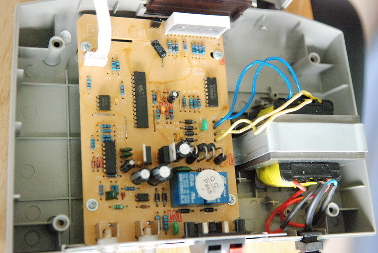

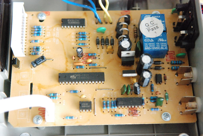

Crazy Sat Geplaatst: 15 april 2017 Geplaatst: 15 april 2017 Kijk eens aan de onderkant onder de rubber voetjes, zo moest-ie bij mij ook open en heb ook de F-connectors moeten vervangen. Klopt , gewoon de rubberen voetjes eruit en de vier vijzen losschroeven , deksel gaat er zo vanaf Afhankelijk van je box , ziet dit er ergens dit er zo eruit. Suc6 feedhunting , a crazy hobby ! Edison OS mio 4K UHD + Octagon SF8008 4K UHD + Dr.HD F15 + Edison OS mini + Technomate TM-5402 HD M3 CI , Moteck SG2100 + Deltastar 90 cm + Invacom C120 QDF-031 Quad lnb + SkyStar HD2,TBS5927 , en TT-budget S2-1600 kaart. Channel Master 180 cm schotel + ESX241 lnb voor C-band. DVB-T2 via Oostvleteren,Egem,Mont des Cats,Bouvigny en Doornik.

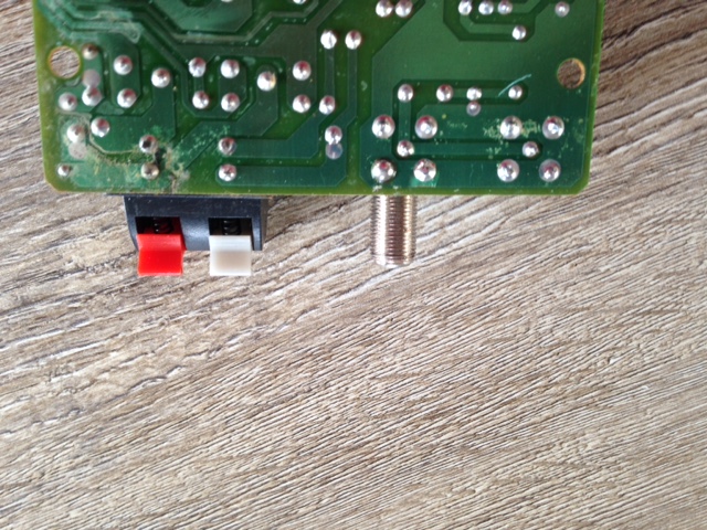

Plepkeshenkie Geplaatst: 15 april 2017 Auteur Geplaatst: 15 april 2017 Inmiddels de vbox open zoals Alex 1970 aangaf. Geconstateerd dat de f connector gebroken is. Ben vandaag al bij een satelliet zaak geweest maar daar hadden ze geen mogelijkheid om te repareren. Wie weet voor mij een oplossing in de buurt van Almelo waar dit wel te repareren is. Graag oplossingen per PM i.v.m de board regels. Bij voorbaat dank Channel master 180 cm draaibaar 31,5 west tot 76,5 oost met lnb revolver met Circ ku band lnb, 1 keer Ku band lnb, Inverto Ka Ku en lnb voor 26 oost amateur band T90 schotel sat posities 42, 39, 28, 23,5, 19,2 16, 13, 9, 4,8 en 0,8. Unimesh 3,10 m met 2 keer C band lnb Ontvangers Octagon sf8008, Extrend 9500, Edision Mio 4k, Zgemma H9 twin TBS 5927 USB Alles tijdelijk buiten gebruik.i.v.m verhuizing.

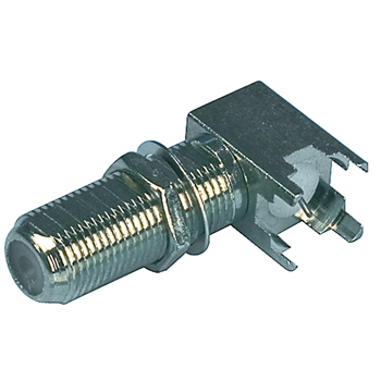

Alex1970 Geplaatst: 15 april 2017 Geplaatst: 15 april 2017 Bij mij ging het om F-connectors die met vier pootjes (mantel) en de middenpen op een klein printje gesoldeerd zaten maar waren de vier pootjes afgebroken. Je zal even moeten Googelen op bijv. f connector chassisdeel. Dreambox DM920: 2x Triple tuner (2x DVB-S2X multistream + DVB-C/T2) OpenPLi 9 Xtrend ET10000: 1x DVB-S2, 2x DVB-C/T2, IPTV OpenPLi 9 VU+ Duo / Dreambox DM800 / TBS 5925 Channel Master 180cm offset: 39.0°E-37.6°W, Channel Master 120cm offset: 23.5°E-8°W SAB 97 schotel 45.1°E-60°E, 80cm vast: 28.2°E/23.5°E/19.2°E/13°E | DVB-T/DAB: VHFIII/UHF combi-antenne op zolder.
Plepkeshenkie Geplaatst: 16 april 2017 Auteur Geplaatst: 16 april 2017 Even gegoogled op f connector chassisdeel en volgens mij juiste connector gevonden. bijgevoegd een paar foto,s van de defecte vbox en de gevonden f connector. Kan iemand bevestigen of dit de juiste connector is. Zoals in mijn vorige bericht al aangegeven ben ik niet handig met een soldeerbout maar wil er toch wel mee aan de gang. Wat heb ik precies nodig om dit soort klusjes uit te voeren en waar moet ik dan echt op letten. Channel master 180 cm draaibaar 31,5 west tot 76,5 oost met lnb revolver met Circ ku band lnb, 1 keer Ku band lnb, Inverto Ka Ku en lnb voor 26 oost amateur band T90 schotel sat posities 42, 39, 28, 23,5, 19,2 16, 13, 9, 4,8 en 0,8. Unimesh 3,10 m met 2 keer C band lnb Ontvangers Octagon sf8008, Extrend 9500, Edision Mio 4k, Zgemma H9 twin TBS 5927 USB Alles tijdelijk buiten gebruik.i.v.m verhuizing.
Alex1970 Geplaatst: 16 april 2017 Geplaatst: 16 april 2017 Alex als je op de foto rechtsonder van Crazy Sat kijkt zijn dat haakse f connectoren, die kunnen alleen mee draaien als de borgmoer los zit/zat. Was het toen al duidelijk welke vbox het precies is dan? Dreambox DM920: 2x Triple tuner (2x DVB-S2X multistream + DVB-C/T2) OpenPLi 9 Xtrend ET10000: 1x DVB-S2, 2x DVB-C/T2, IPTV OpenPLi 9 VU+ Duo / Dreambox DM800 / TBS 5925 Channel Master 180cm offset: 39.0°E-37.6°W, Channel Master 120cm offset: 23.5°E-8°W SAB 97 schotel 45.1°E-60°E, 80cm vast: 28.2°E/23.5°E/19.2°E/13°E | DVB-T/DAB: VHFIII/UHF combi-antenne op zolder.
Crazy Sat Geplaatst: 16 april 2017 Geplaatst: 16 april 2017 (aangepast) Deze foto is van een Vizyon NP-501. Ik had reeds aangegeven , afhankelijk van welke box je hebt. Bij jou is dit een VBox2 van Moteck. Echter is het principe van het los - en aan solderen hetzelfde. Je moet wel proberen heel vlug te zijn in het solderen zodat de tin bij alle vijf de soldeerpunten redelijk vloeibaar zijn . Probeer niet van de eerste keer alles in één keer in de printplaat te solderen , maar iedere laspunt een beetje met een keer dieper tot alle vijf de laspunten diep erin zitten. 16 april 2017 aangepast door Crazy Sat feedhunting , a crazy hobby ! Edison OS mio 4K UHD + Octagon SF8008 4K UHD + Dr.HD F15 + Edison OS mini + Technomate TM-5402 HD M3 CI , Moteck SG2100 + Deltastar 90 cm + Invacom C120 QDF-031 Quad lnb + SkyStar HD2,TBS5927 , en TT-budget S2-1600 kaart. Channel Master 180 cm schotel + ESX241 lnb voor C-band. DVB-T2 via Oostvleteren,Egem,Mont des Cats,Bouvigny en Doornik.
Alex1970 Geplaatst: 16 april 2017 Geplaatst: 16 april 2017 (aangepast) Even gegoogled op f connector chassisdeel en volgens mij juiste connector gevonden. bijgevoegd een paar foto,s van de defecte vbox en de gevonden f connector. Kan iemand bevestigen of dit de juiste connector is. Zoals in mijn vorige bericht al aangegeven ben ik niet handig met een soldeerbout maar wil er toch wel mee aan de gang. Wat heb ik precies nodig om dit soort klusjes uit te voeren en waar moet ik dan echt op letten. Zo te zien is dat de goede.Wat heb je nodig? Een soldeerbout, soldeer en het liefste ook een desoldeerpomp of -lint. Voorzichtig het oude soldeer warm maken en verwijderen, oude chassisdeel verwijderen, nieuwe plaatsen en de vijf pootjes weer vast solderen. Even zoeken op YouTube kan je ook heel veel instructies geven, bijv. https://youtu.be/qJ8kTnOok7s https://youtu.be/pu-nudUAGVo 16 april 2017 aangepast door Alex1970 Dreambox DM920: 2x Triple tuner (2x DVB-S2X multistream + DVB-C/T2) OpenPLi 9 Xtrend ET10000: 1x DVB-S2, 2x DVB-C/T2, IPTV OpenPLi 9 VU+ Duo / Dreambox DM800 / TBS 5925 Channel Master 180cm offset: 39.0°E-37.6°W, Channel Master 120cm offset: 23.5°E-8°W SAB 97 schotel 45.1°E-60°E, 80cm vast: 28.2°E/23.5°E/19.2°E/13°E | DVB-T/DAB: VHFIII/UHF combi-antenne op zolder.
