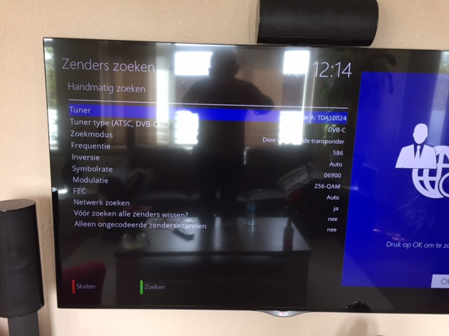

Dus waar komt die 586 MHz vandaan?
VU+ Duo
/ Dreambox DM800 / TBS 5925
De 164Mhz is de startfrequentie voor de kabelscan in Noord-Holland (als oplossing voor het niet vinden van sommige kanalen). De andere freq. us die van SBS6 HD (ook regio Noord-Holland zoals mijn tuner hem vindt)..
