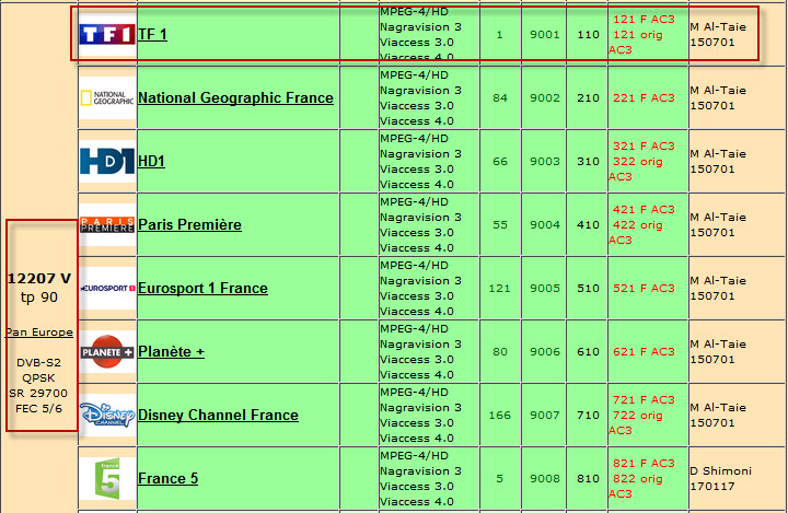

Projectje voor de vrijdag... Update de TNTSAT kaart v5. Dus om de familie niet te belasten, wil ik een oudere DM800 even met SCAM configureren en op TF1 zetten (19.2E). Dat lijkt simpeler dan het is..

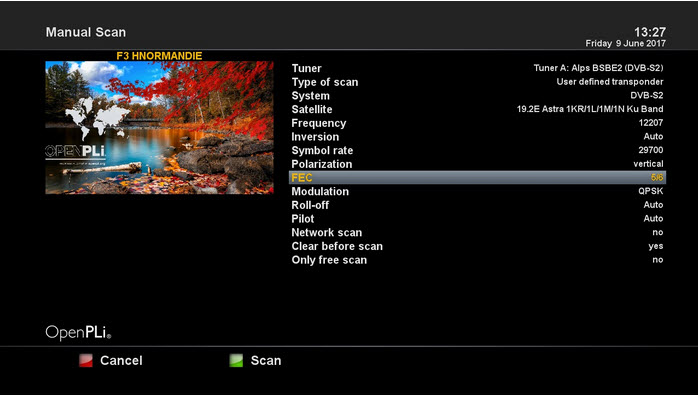

Ik krijg de transponder niet gescanned op 12207V  29700 5/6 QPSK...  Vreemd omdat de sateliet wel degelijk goed is uitgericht... Zie ik weer wat over het hoofd ?
Bijlage (screenschot DM800) en settings vanaf Lyngsat

Had Ik als eerste gedaan....( dus de gehele sat in 1 keer gescanned). nadien zelfs nog een werkende lijst van een andere vu solo erop gezet...
Enige wat ik nog niet gedaan heb, is gechecked of ik andere V transponders heb op deze lnb (otw gechecked of alle disceq settings voor de LNB goed staan)

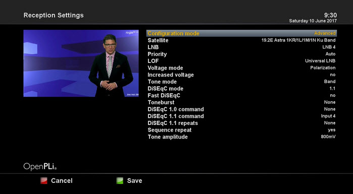

Is het dan toch de LNB config ? Die post ik wel Ff..
Niks is geheim in deze wereld, ik weet alleen soms niet waar of van wie ik de juiste informatie kan krijgen
+++ 4 x VU solo SE /  T90 / 7 Quad LNB's / OpenPli / Latest Oscam / Raspberry / Strong SRT7404 (op de plank voor de jaarlijkse update ) +++
De settings voor deze LNB

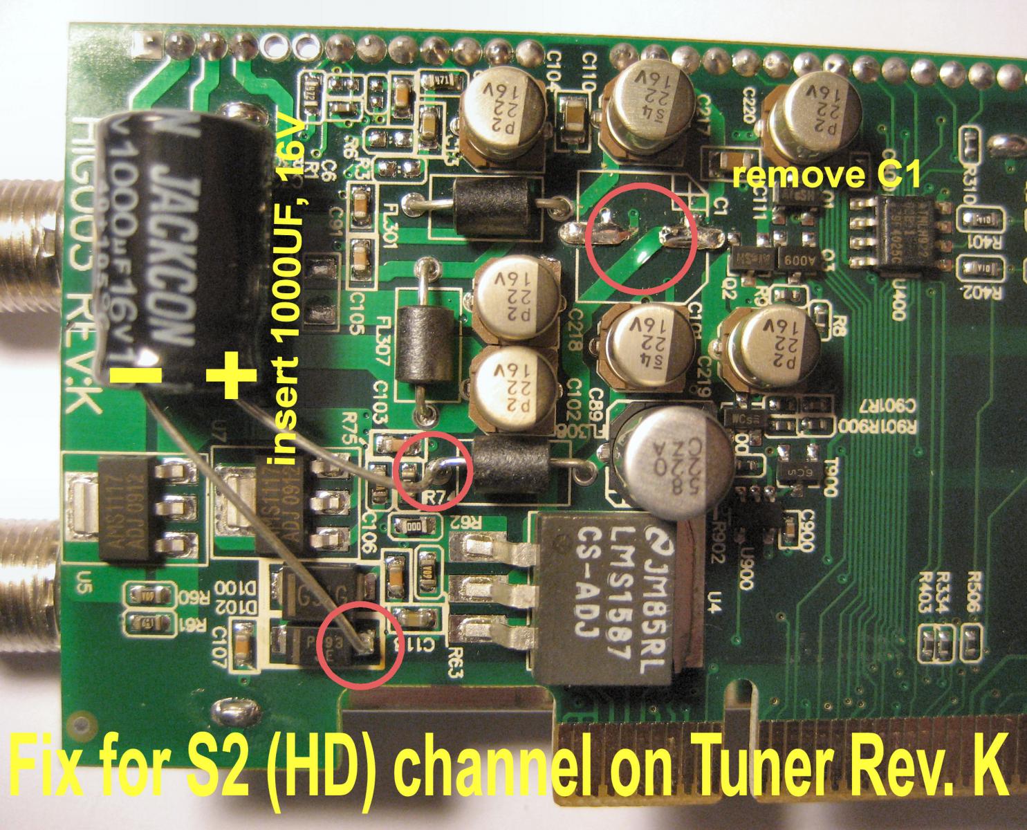

  • Oplossing
Met de uitgevoerde analyse dat de DVB-S2 kanalen niet werkte, kwam ik uit op een gelijksoortig probleem met de tuners. http://www.***ongewenste_link***.co.uk/forums/showthread.php/110723-No-DVB-S2-signal-DM800-Clone/page3.
Niks te verliezen, dus even de fix uitgevoerd. Rescan -> Opgelost !
Die C1 is overigens een taaie om los te solderen. Soldeerlip ligt voor 90% onder de elco en werkt niet mee... Voor de volgende tuners handig om te weten. Voorzichtig wegknippen of de gehele Elco goed warm laten worden.
