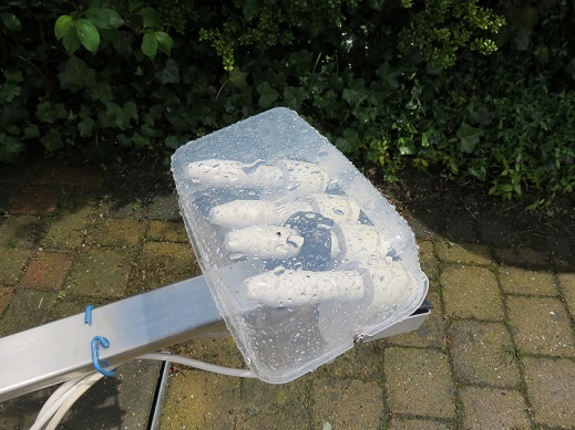

Sprietje Geplaatst: 11 juni 2017 Geplaatst: 11 juni 2017 (aangepast) Beste AlexNet zoals de afstand van een duo-lnb voor een schotel van 60cm, zo moet ook de afstand worden op een rail en dat is voor de Astra 19,2 en 23,5 een h.o.h. afstand van 38mm.Dit is niet te bereiken met de bestaande lnb-houders op de rail want die zijn buitenwerks 50mm waardoor de lnb's dus ook niet dichter bij elkaar kunnen.Een mogelijke oplossing is de Inverto Multiconnect lnb's. Die staan op een speciale rail gemonteerd zodat ze dicht genoeg tegen elkaar gezet kunnen worden.Alleen zijn die lnb's erg gevoelig voor regendruppels zodat er een regenkapje boven gemaakt moet worden.Bekijk de foto's waarbij de Inverto Multiconnect lnb's op een Triax 55 zijn geplaatst. 11 juni 2017 aangepast door Sprietje
Mojo Geplaatst: 11 juni 2017 Geplaatst: 11 juni 2017 Alleen zijn die lnb's erg gevoelig voor regendruppels zodat er een regenkapje boven gemaakt moet worden. Bekijk de foto's waarbij de Inverto Multiconnect lnb's op een Triax 55 zijn geplaatst. Ja, erg handig zo'n bamibak boven de LNB's dan heb je in ieder geval geen regendruppels meer op de LNB maar op die bamibak You know when you've been shagged. I like receivers who give me pleasure.
Moderator ceesv Geplaatst: 11 juni 2017 Moderator Geplaatst: 11 juni 2017 Die regendruppels liggen dan verder weg van het focuspunt en hebben minder invloed Gaat niet bestaat niet! 65" 4-K OLED, Vu+ Duo 4K SE BT, Vu+ Solo 4K, Rebox-8500, Rebox-8000, Wavefrontier T-90, Satlook Digital NIT, Megasat HD5 Combo Gebruik je een advertentie blocker? Maak dan een uitzondering voor onze website. Zonder advertentie (inkomsten) kan deze site niet voortbestaan.

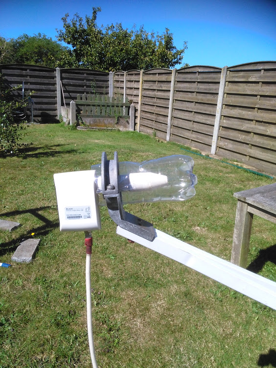

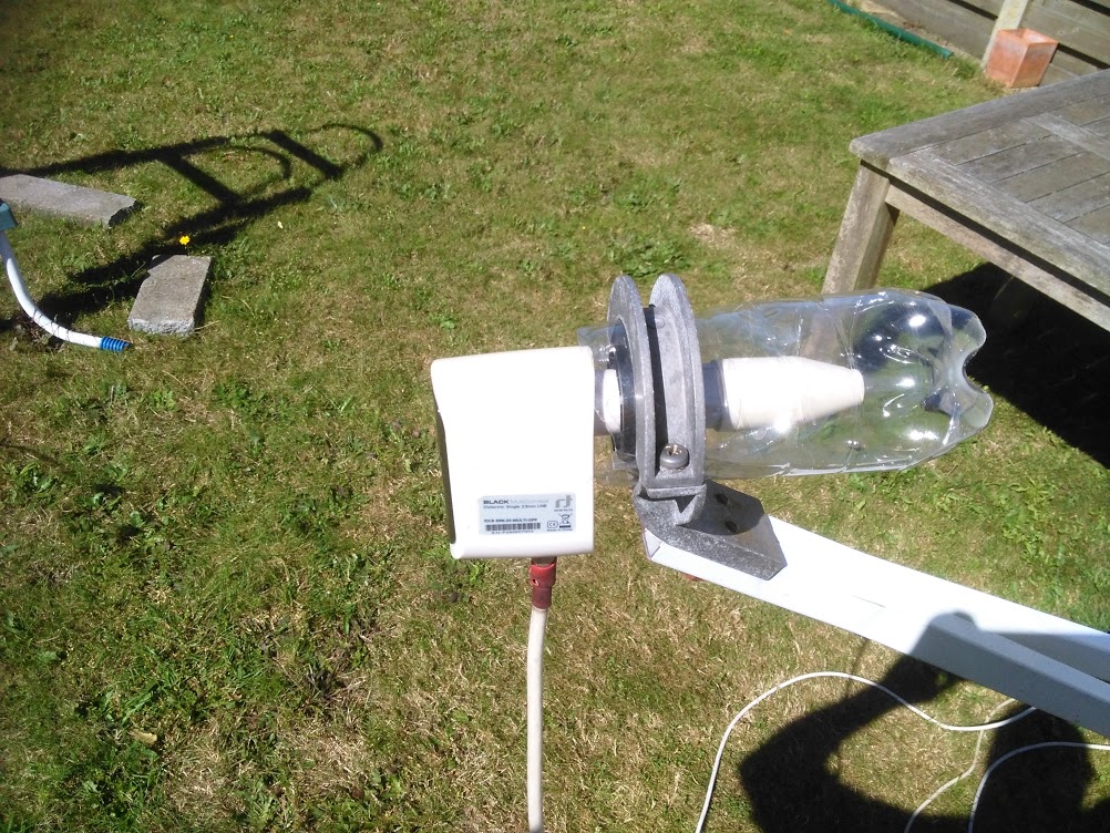

smetje limb.BE Geplaatst: 11 juni 2017 Geplaatst: 11 juni 2017 zo kan het ook 1 Db. 900UHD 2X. 4x twin lnb 1x bosat 1.50m .Dreambox 7020hd v2 . Dreambox 800 Db 8000 1x. Db 800se Db 2X 500HD Sab unix triple 2x. Xsarius Galaxy 4K. Gigablue trio. Gigablue Quad Plus. Zgemma H7 Cabel en Sat Samsung UE65MU7070 4K Ultra HD Smart LED Samsung UE46F6650SSXXN led 1x LG 60"lb 870v
