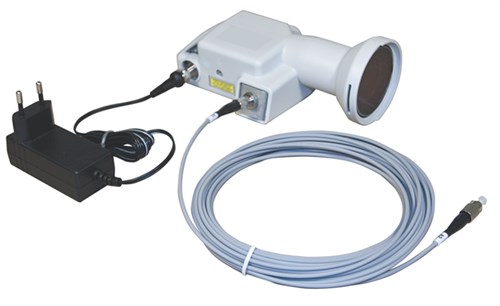

Victoria22 Geplaatst: 12 juni 2017 Geplaatst: 12 juni 2017 Goedemorgen. Wie heeft ervaring met glasvezel lnb,s zoals b.v. die in engeland gefabriceerd worden. (Er mag mogelijk door forumregels geen merk genoemd worden). Graag positieve of negatieve ervaringen, ik zag bijvoorbeeld in een advertentie dat er een doorzichtig kapje op de feedhorn zit wat bij vorige uitvoering van deze lnb gevoelig was voor vogelsnavels en daardoor beschadigd raakte. Ik zou in de toekomst deze lnb willen gaan gebruiken op een 1 M. schotel met een dysecq motor. B.V.B dank voor de reactie. V.G. Victoria22.
Sprietje Geplaatst: 12 juni 2017 Geplaatst: 12 juni 2017 Triax maakt al vele jaren optische lnb's. Dit zijn dus lnb's waarop een glasvezelkabel wordt aangesloten zodat een veel langere kabel gebruikt kan worden, tot wel 10km toe.Je moet er alleen rekening mee houden dat bij een lnb met coaxaansluitingen de voeding van de lnb via de coaxkabel loopt. Via een glasvezelkabel gaat dit natuurlijk niet en zul je de lnb dan ook ter plekke van een voeding moeten voorzien.
Tripleboy Geplaatst: 12 juni 2017 Geplaatst: 12 juni 2017 Wat zijn de voordelen om hiermee te werken. GIGABLUE UHD QUAD 4K XTREND ET8500 / ET7500 VU+ Duo2 / VU+ Solo SE
Sprietje Geplaatst: 12 juni 2017 Geplaatst: 12 juni 2017 (aangepast) Het voordeel is dat je een hele lange kabel kunt gebruiken. Denk daarbij aan het voordeel als je bijv. een hele dure schotel nodig hebt van 4 meter op de Canarische Eilanden om de Astra 2 UK Spotbeam te kunnen ontvangen. Met de glasvezelkabel kun je dat signaal makkelijk naar heel veel hotels of flatgebouwen brengen waardoor je de kosten per aansluiting laag kunt houden. Of een dorp in de Alpen heeft geen vrij zicht op de populaire satellieten vanwege bergen. Ze moeten dus een schotel boven op de berg plaatsen of op een andere plek zodat ze wel vrij zicht hebben op de gewenste satelliet. Met glasvezel kun je hele lange kabels gebruiken zonder dat er verlies op treed. 12 juni 2017 aangepast door Sprietje
katwezel Geplaatst: 12 juni 2017 Geplaatst: 12 juni 2017 En je kan HH HL VH VL gelijktijdig over 1 glasvezel sturen zonder verlies , voeding kan je eventueel oplossen door een batterij met solar paneel M7 Sat 801-Technomate 5600 ci-usb - Pace dsr8141/22 - Smartwi=rip - 1x disc triax 88 thuis - 1x disc hirsman 64 camping - duo lnb's astra1-3 + nog een hoop antiek Lokatie's hoevenen & blier (belgië)

Victoria22 Geplaatst: 12 juni 2017 Auteur Geplaatst: 12 juni 2017 Bedankt voor de reacties. Ik heb een bijna gelijkende lnb gezien van Invacom en deze heeft ook zo een kapje aan de voorkant van de feedhorn wat er dus erg fragiel uitziet. Ik ben mij er van bewust dat er een voeding via de coax benodigd is. Ook weet ik dat er een kastje in de woning nodig is wat het glasvezel signaal om zet naar coax voor de receiver. Dit tenminste zolang er nog geen sat ontvanger leverbaar is waar glasvezel direct op aangesloten kan worden. V.G. Victoria22.

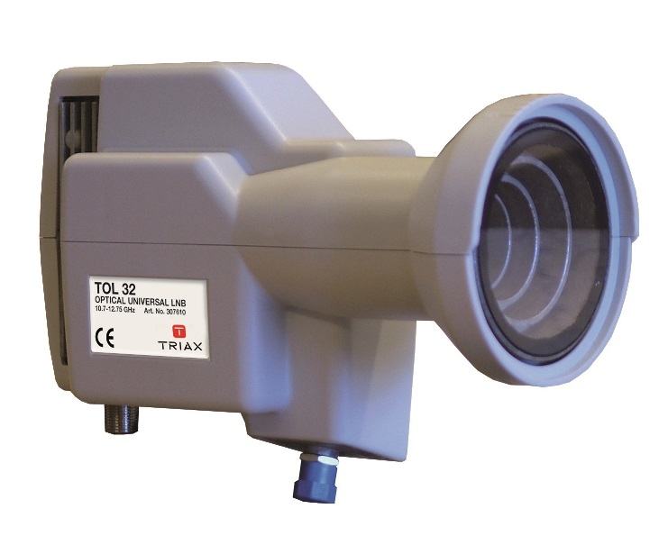

Mrbeam Geplaatst: 12 juni 2017 Geplaatst: 12 juni 2017 De Triax LNB's worden door Invacom gemaakt. Wavefrontier T90, Vu+ Duo 4k SE (DVB-S2x/FBC & DVB-T2), Octagon SF4008 (2x DVB-S2x & 1x DVB-T2), Mut@nt HD51 (DVB-S2x & DVB-C), TBS6920 & TBS6925
Sprietje Geplaatst: 12 juni 2017 Geplaatst: 12 juni 2017 Klopt, zie deze pdf. FibreMDU LNB H&C120-04.pdf
moonchild Geplaatst: 12 juni 2017 Geplaatst: 12 juni 2017 Die folie bij Invacom gaat altijd kapot. Vervangen door iets anders, zoals deksel van chipsblik. Nederlands Transplantatie Verbond adviseerd: draag geen fietshelm! VU+ Duo 4K SE BT met openpli 8.2
Sprietje Geplaatst: 12 juni 2017 Geplaatst: 12 juni 2017 Inderdaad moonchild.Het vervangen van een kapotte door de zon verteerde lnb-kap door een deksel van een busje Pringels, heeft al heel wat lnb's van de ondergang gered.
