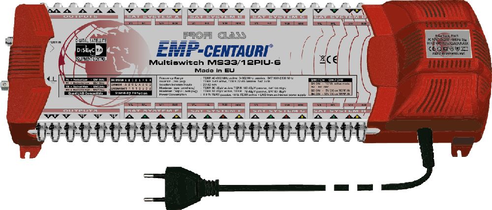

je kunt altijd gaan voor een 33/12 multiswitch van EMP Centauri : 8 satellieten ingang (+ 1 terrestriele ingang) met distributie naar 12 tuners/ontvangers........ maar is niet goedkoop. Overigens kan deze switch overweg met zowel Quad als Quattro LNB's dus als je al quad/Quattro LNB's hebt dan moet je die er niet meer bijkopen.

yep, heb er zo eentje aan de muur hangen :-)
