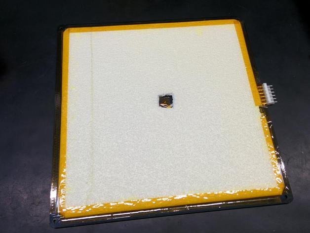

1. Het isoleren van het bed met kurk ? Ben ik nog niet tegen gekomen, zou daar graag wat meer over willen weten.

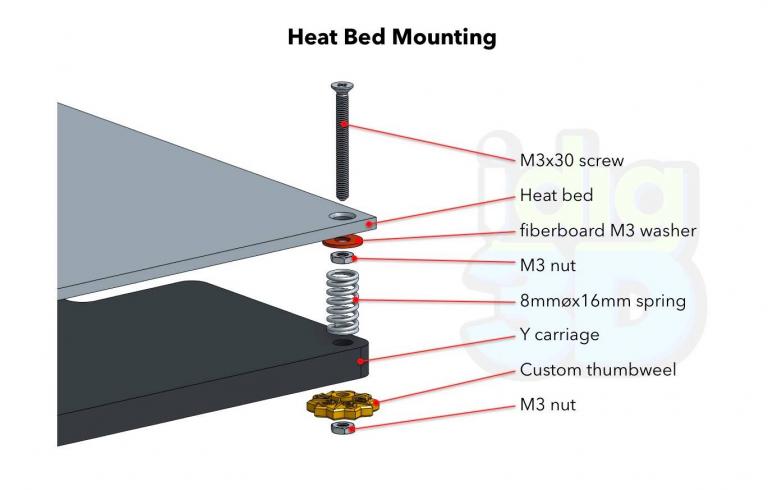

Isoleren is vrij simpel. 3mm hobbykurk en karton tape bestellen. Eventueel hittebestendige spuitlijm.
Bed ondersteboven op tafel leggen. Kurk 7mm rondom kleiner knippen dan het bed, vastplakken op het bed, kaptop tape (in tegenstelling tot onderstaand voorbeeld, waar ook geen kurk gebruikt is) over het hele oppervlak heen.
In Cura beter zo instellen als omschreven. De a8 is niet precies hetzelfde als een prusa i3.

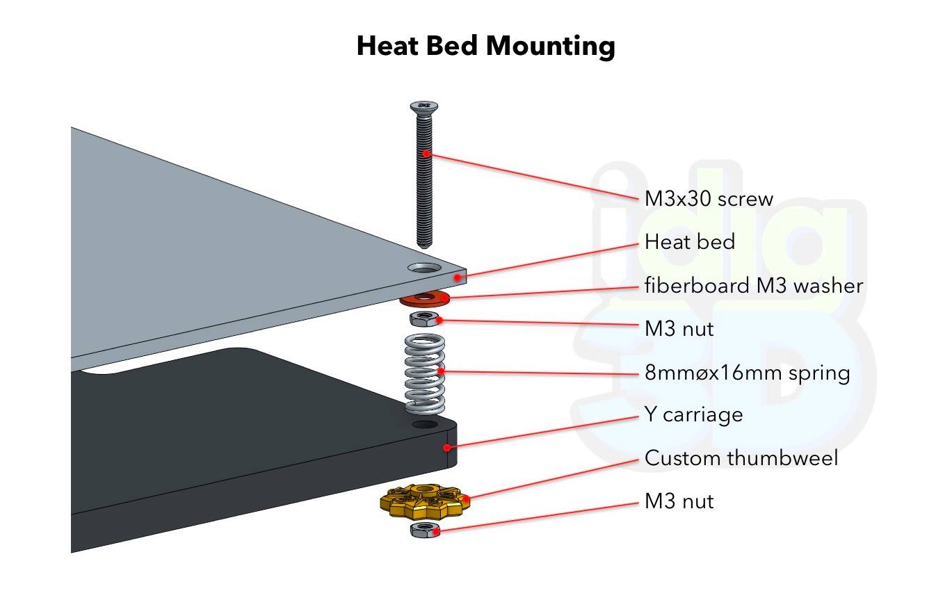

Ik zou ook de 4 gaatjes in de beugel waarop je het bed met de 4 verstelbare schroeven vastzet uitboren zodat het boutje er vrij doorheen kan bewegen. De boutjes vervolgens borgen op het bed met 4 moertjes. Dan kan je het bed namelijk afstellen door de stelschroeven onder het bed aan te draaien in plaats van met een schroevendraaier boven op het bed.

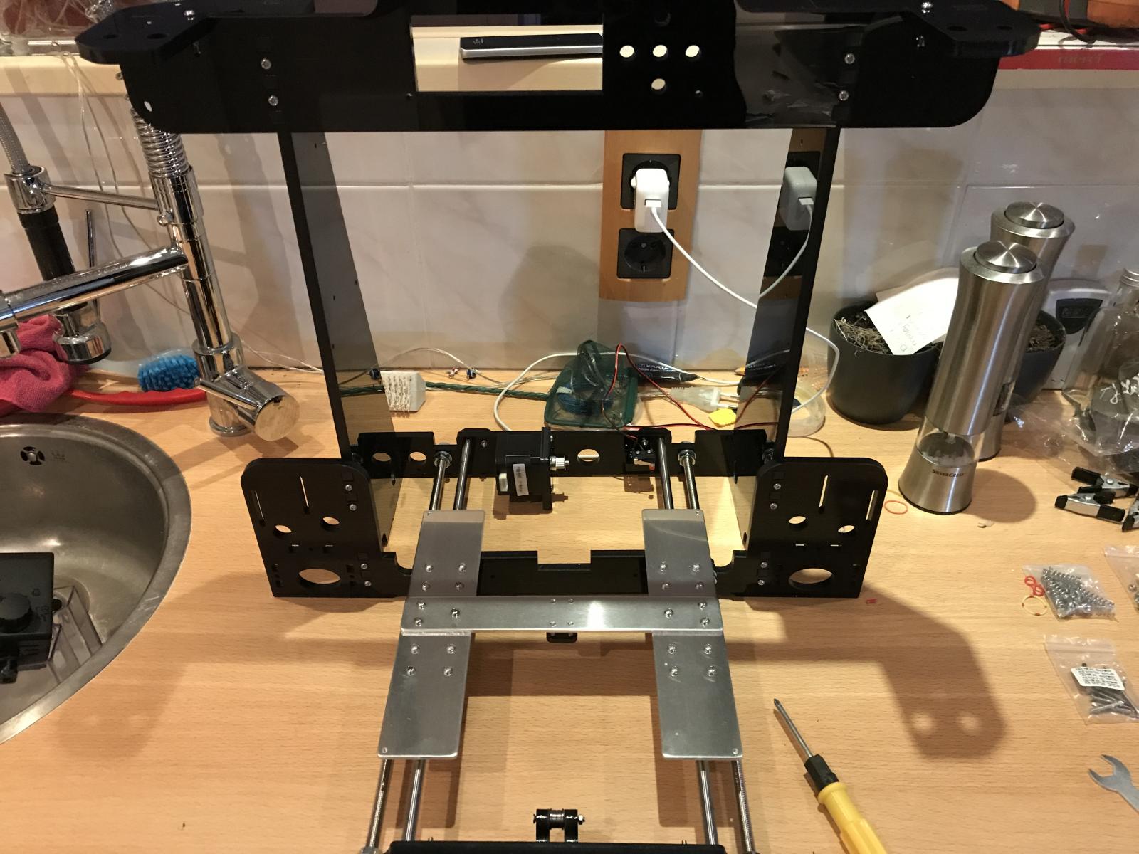

Ik ben zeer blij verrast over dit pakket.
Alles is goed verpakt.
De zakjes met schroeven zijn zelfs goed gedaan waar exact op staat welke schroef het is.
De digitale bouwhandleiding is zeer makkelijk te volgen.
Ik ben nu bij stap 10 maar moet er gewoon mee stoppen.
Maar eigenlijk wil ik doorgaan met opbouwen.
Morgen maar weer verder gaan.
Ed

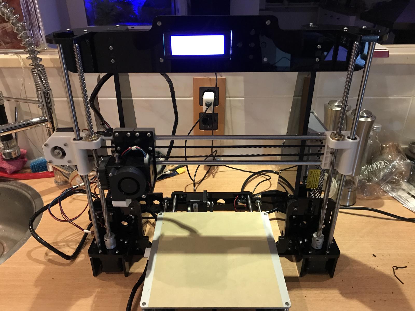

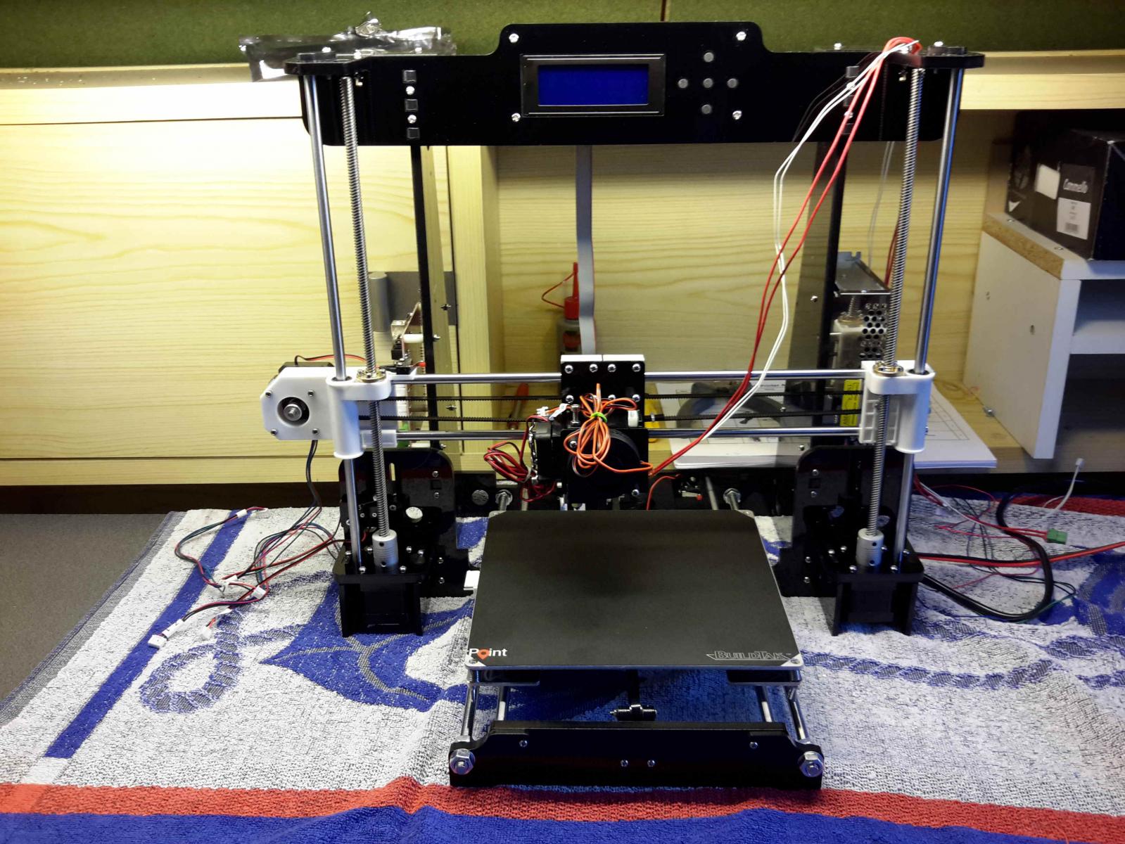

De mijne is ook binnen. Gisteravond alles gecontroleerd op volledigheid. Zo dadelijk eerst alle elektronica testen.
@Edje-ken: ik denk dat ik het H frame omgekeerd ga plaatsen. Daardoor loopt de riem mooier evenwijdig (heb ik ook op YouTube gezien hoor )
Dat ga is dan eens bekijken.
Voor de werking zal het denk ik niet veel uitmaken. Maar misschien dat hij net wat netter loopt.
Ik had trouwens gisteren ook eerst alles getest en gelukkig deed alles het.
Ik kan wel zeggen na de test is het printerkopje ook iets warm. :)
Ed
aangepast door edje-ken
Vu+ Solo2
Dreambox 800s

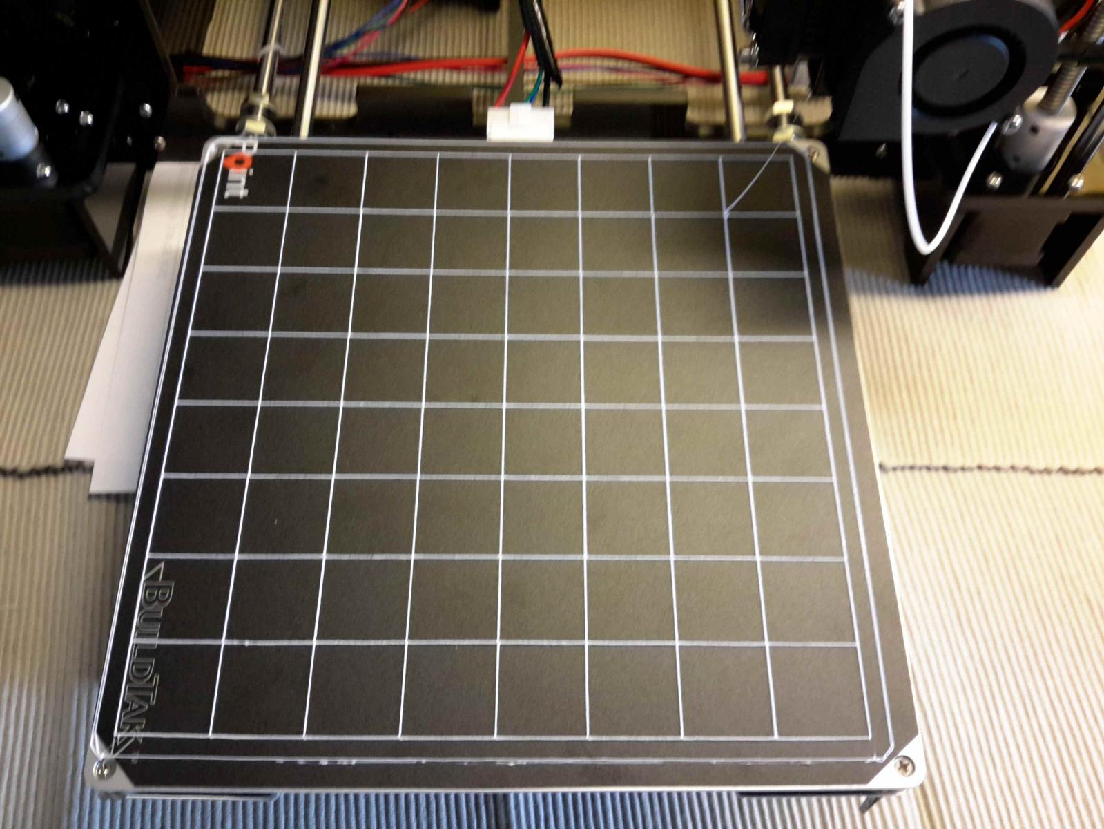

Begin met één print van de kaart. Als dat redelijk werkt, zit je goed en kan je direct met Cura 2.6 aan de slag. De prints op de kaart zijn ook niet allemaal heel best gesliced. Dat bakje gaat nog.
Het eerste resultaat: een bed leveler test patroon.
De eerste (buitenste) lijn is wat teveel naar links en naar achter. Iemand een idee wat ik hier aan kan doen? Y as begrenzer iets naar binnen verplaatsen?
Over het patroon ben ik niet heel ontevreden als eerste printsel
