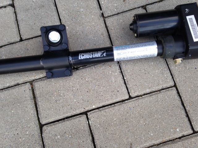

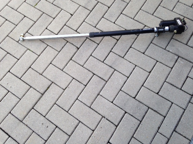

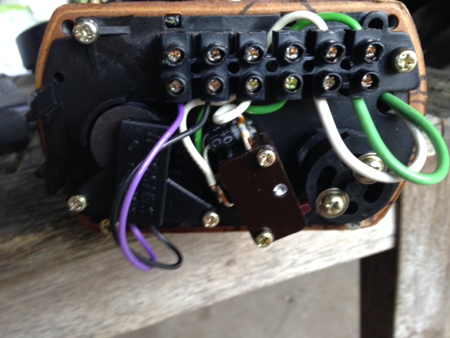

Plepkeshenkie Geplaatst: 5 augustus 2017 Geplaatst: 5 augustus 2017 Zoals de titel al zegt ik heb hier een 18 inch actuator van echostar die aangestuurd door een gbox 3000 (vbox) die rond draait i.p.v de cylinder in of uit te schuiven. Heel af en toe reageert het ding wel maar na een paar cm geeft hij err 2 melding. Ook andere kabel gemonteerd en blijft rondjes draaien. Ik heb hem nu handmatig uitgedraaid maar ook dan alleen maar rond draaien. Iemand een idee hoe ik dit op kan lossen. Voor de duidelijk even paar foto,s bijgevoegd zodat het misschien makkelijker is om mij uit te leggen wat ik het beste kan doen Channel master 180 cm draaibaar 31,5 west tot 76,5 oost met lnb revolver met Circ ku band lnb, 1 keer Ku band lnb, Inverto Ka Ku en lnb voor 26 oost amateur band T90 schotel sat posities 42, 39, 28, 23,5, 19,2 16, 13, 9, 4,8 en 0,8. Unimesh 3,10 m met 2 keer C band lnb Ontvangers Octagon sf8008, Extrend 9500, Edision Mio 4k, Zgemma H9 twin TBS 5927 USB Alles tijdelijk buiten gebruik.i.v.m verhuizing.

Plepkeshenkie Geplaatst: 5 augustus 2017 Auteur Geplaatst: 5 augustus 2017 De actuator is nog nooit gebruikt. Heeft jaren als reserve in de kast gelegen dus vastgeroest of versleten tandwielen is niet aan de orde. Wat ik bemerk is dat de motor via de gbox wel aanstuurt alleen binnen in de actuator wordt het niet omgezet in een in/uitschuif beweging maar een ronddraaiende beweging. Bij signaal van de gbox voor uit schuiven draait de as volgens mij rechtsom en bij inschuiven links om. Vreemd??? Channel master 180 cm draaibaar 31,5 west tot 76,5 oost met lnb revolver met Circ ku band lnb, 1 keer Ku band lnb, Inverto Ka Ku en lnb voor 26 oost amateur band T90 schotel sat posities 42, 39, 28, 23,5, 19,2 16, 13, 9, 4,8 en 0,8. Unimesh 3,10 m met 2 keer C band lnb Ontvangers Octagon sf8008, Extrend 9500, Edision Mio 4k, Zgemma H9 twin TBS 5927 USB Alles tijdelijk buiten gebruik.i.v.m verhuizing.
December10 Geplaatst: 5 augustus 2017 Geplaatst: 5 augustus 2017 Doet die dat ook als die de schotel draait . Als je de Actuator test zonder dat die aan gesloten is dan schuift die niet uit . maar draait maar wat .Probeer eens een schroeven draaier in het oog steken . En vast te houden en dan te laten draaien .
Plepkeshenkie Geplaatst: 5 augustus 2017 Auteur Geplaatst: 5 augustus 2017 December 10 dat zou het kunnen zijn. De actuator lag gewoon op de werkbank. Zal het morgen proberen met de schroevendraaier. Channel master 180 cm draaibaar 31,5 west tot 76,5 oost met lnb revolver met Circ ku band lnb, 1 keer Ku band lnb, Inverto Ka Ku en lnb voor 26 oost amateur band T90 schotel sat posities 42, 39, 28, 23,5, 19,2 16, 13, 9, 4,8 en 0,8. Unimesh 3,10 m met 2 keer C band lnb Ontvangers Octagon sf8008, Extrend 9500, Edision Mio 4k, Zgemma H9 twin TBS 5927 USB Alles tijdelijk buiten gebruik.i.v.m verhuizing.
Plepkeshenkie Geplaatst: 6 augustus 2017 Auteur Geplaatst: 6 augustus 2017 De schroevendraaier van December10 was de oplossing. Actuator draait zoals het moet. Channel master 180 cm draaibaar 31,5 west tot 76,5 oost met lnb revolver met Circ ku band lnb, 1 keer Ku band lnb, Inverto Ka Ku en lnb voor 26 oost amateur band T90 schotel sat posities 42, 39, 28, 23,5, 19,2 16, 13, 9, 4,8 en 0,8. Unimesh 3,10 m met 2 keer C band lnb Ontvangers Octagon sf8008, Extrend 9500, Edision Mio 4k, Zgemma H9 twin TBS 5927 USB Alles tijdelijk buiten gebruik.i.v.m verhuizing.
trust Geplaatst: 7 augustus 2017 Geplaatst: 7 augustus 2017 Doordat het "oog" meegedraaid heeft staan de eindschakelaars niet meer goed . Laat actuator helemaal inschuiven tot hij stopt , dan met de hand het oog zover in draaien dat de binnenbuis ongeveer 5 mm uit steekt . Het verschil tussen theorie en praktijk is mijn uitdaging . Octagon SF8008 4K Edision Primo IP S2 Dr.HD F16 1.8 m ChannelMaster Offset in tuin 53º E - 45º W Jaeger SMR 1224 Usals met 5 Lnb wisselaar 2x Ka - Ku - C band Lin / Circ 1.2 m Echostar Offset aan schuur 53º E 34.5 W Twoteck Twinrotor met 3 Lnb wisselaar Ku - Ku low - Ka
Plepkeshenkie Geplaatst: 7 augustus 2017 Auteur Geplaatst: 7 augustus 2017 Trust bedankt voor het meedenken maar dat had ik inmiddels gedaan. Channel master 180 cm draaibaar 31,5 west tot 76,5 oost met lnb revolver met Circ ku band lnb, 1 keer Ku band lnb, Inverto Ka Ku en lnb voor 26 oost amateur band T90 schotel sat posities 42, 39, 28, 23,5, 19,2 16, 13, 9, 4,8 en 0,8. Unimesh 3,10 m met 2 keer C band lnb Ontvangers Octagon sf8008, Extrend 9500, Edision Mio 4k, Zgemma H9 twin TBS 5927 USB Alles tijdelijk buiten gebruik.i.v.m verhuizing.
