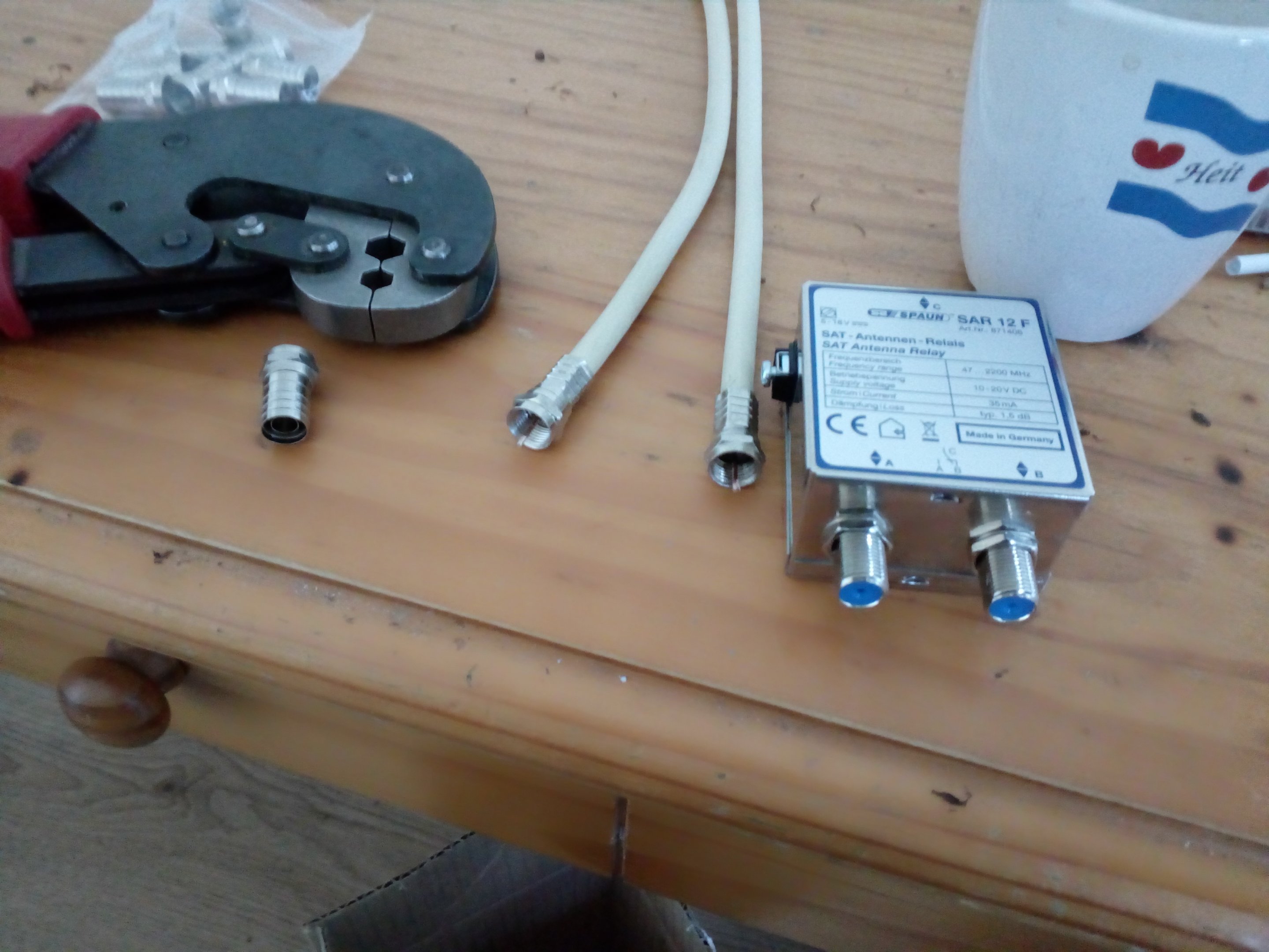

tool.jpg.5483f2d3274e04dd64056dd66b6ad5b2.jpgHeeft er iemand ervaring mede, welke coax het beste past in dit soort F-connectoren, of vinden jullie deze connectoren eigenlijk maar bagger.....
Graag jullie mening, gedacht, ervaring delen......

Dit soort? Er zijn vele, vele, soorten F-kripconnectoren... Zorg dat je de juiste connector bij de juiste kabel hebt (anders is het bagger). 0.1mm in een diameter maakt het verschil!

Hirschmann KOKA 799 of 9TS.
Heb ik met exact dezelfde tang en pluggen gebruikt.

Ik ook (zelfde tang, f-connector en Koka 799), maar de pluggen kreeg ik er pas met heel veel kracht opgedraaid. Eigenlijk zou de F-connector 0.1 mm groter moeten zijn.
Hoe was dat bij jou?
Beide kabels zouden enkel voor binnengebruik zijn ....?
Ik heb ook kabel voor buiten nodig en inderdaad, de dikte van de coax is volgens mij van groot belang anders komt de connector niet mooi vast om de coax heen te zitten.

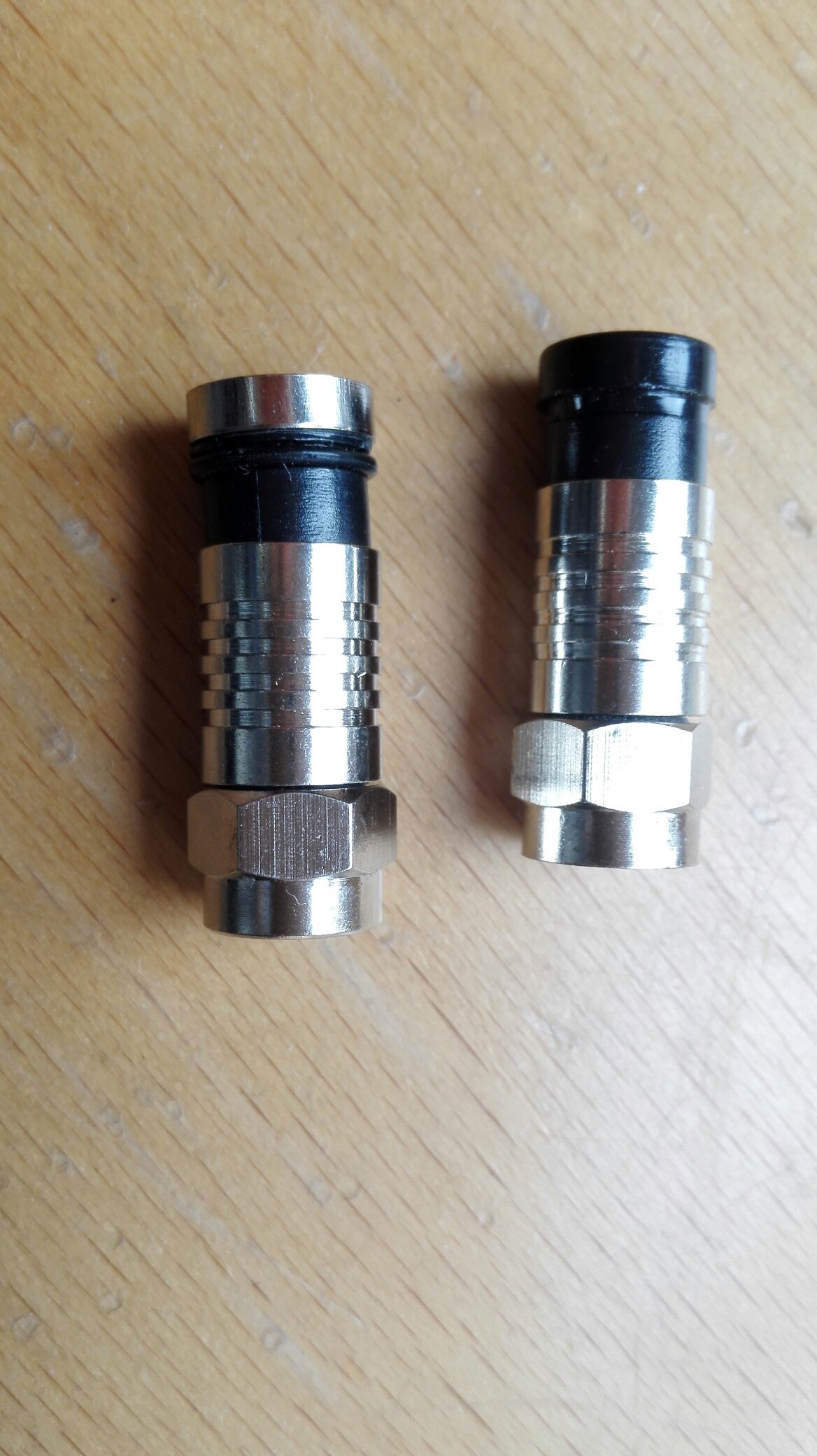

Ik kan geen type nummer vinden.
Wel heb ik twee typen gehad en beide kreeg er slechts met veel kracht op de kabel. Zie foto.
Heb jij dezelfde gebruikt? Of kan je aangeven welke jij gebruikt hebt dan kan ik die bestellen.F-connectoren.thumb.jpg.2ba700a395941e37bdc6ae4c11eba9fa.jpg

Trukje voor als de kabel moeilijk in de connector glijdt , effe verwarmen met een aansteker en hij floept erin , grts fijn weekend
Of even met een föhn, dan heb je wat meer controle op het verwarmingsproces.

Ondertussen is het me prima en tot volle tevredenheid gelukt met de Koka 799, heb verder geen speciale tools nodig gehad, in de vorm van wat Satfreakholl heeft laten zien.
(Heb het tooltje al wel besteld voor gebruik met kabels met wat hardere stijvere oudere buitenmantels).

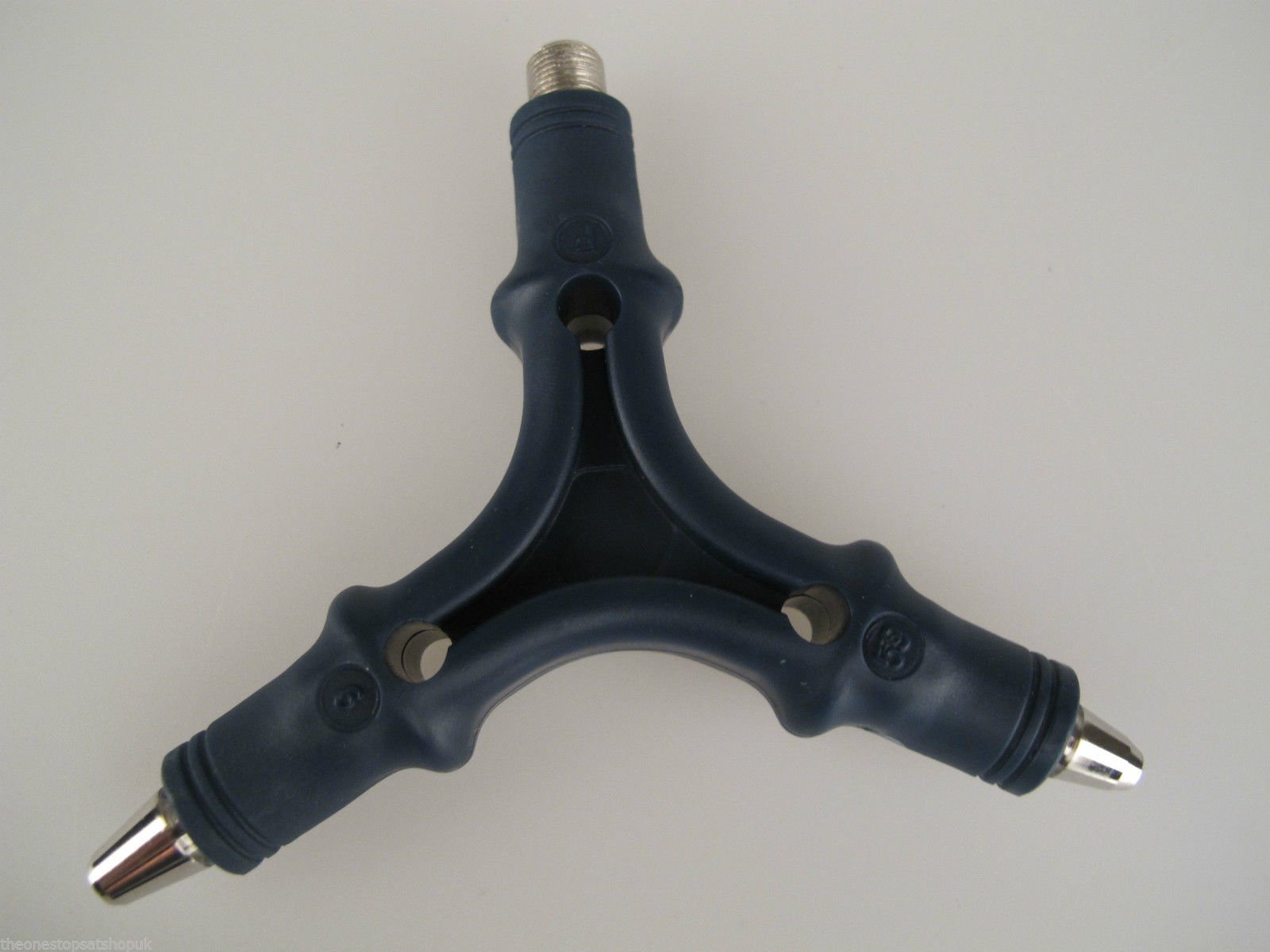

Ik gebruik deze altijd,tang toen eens goedkoop gekocht.
Zo switch er tussen hangen
