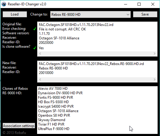

Van Octagon kan je de SF1018 firmware gebruiken (even zoeken op FAC.Octagon.SF1018HD.v1.11.70.2013Nov22.ird en downloaden via Nachtfalke).
Voordeel van die firmware is dat je gebruik kan maken van Oscam. In het Rebox deel van het forum heb ik ooit een en ander gepost rond de opzet.
Ik heb nog wel een IDChanger staan; zodat je van een Octagon fw een Rebox FW kan maken. Zo hoef je geen merk specifieke loader op de ontvanger zetten.
Je laadt de Octagon ird-file in in de tool; en kiest uit de dropdown list de Rebox 9000. Dan klik je op Save, kiest de locatie om de nieuwe ird op te slaan en heb je de reseller aangepast.
Vervolgens plaats je die versie van de rebox firmware op een usb stick en kan je die laden op de ontvanger.

Ik heb inmiddels de octagon ird file naar rebox ID geconverteerd. Als de TV weer vrij is later vanavond ;), ga ik 'm installeren.

Indien de focus vooral op de Britse zenders ligt, kan je hetzelfde trucje met de Reseller ID Changer toepassen op de IceCrypt FW.
In mijn screenshot kan je zien welke andere merken en types gebaseerd zijn op dezelfde Fortis ontvanger.

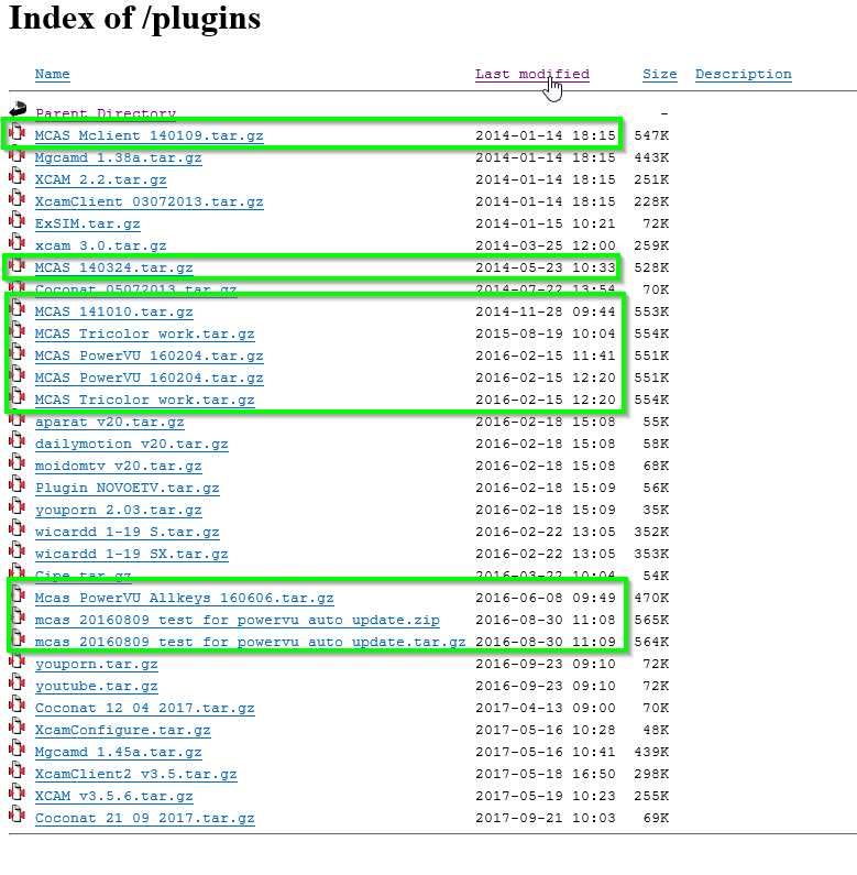

Beste TozdeoG,
Ik kan alleen uit eigen ervaring spreken.
Na het ophouden van het onofficiële Octagon forum, zijn er niet veel versies van MCAS voor deze reeks ontvangers meer uitgekomen.
Vandaar dat ik met andere soft cams ben beginnen werken.
Dat er nog steeds MCAS bestaan voor andere ontvangers spreek ik niet tegen; de Amiko's hebben een MCAS versie die voor zover ik weet nog bijgewerkt wordt.
Trouwens, heb je zelf even gekeken naar de datums op de link die je plaatste?
Heb ze even gesorteerd op datum.

Na het verdwijnen van het oude Octagon forum zijn de updates wel blijven komen zij het niet meer op dit forum en trouwens ook niet op het nieuwe Octagon forum.
Maar updates hebben enkel zin wanneer er iets 'up to daten' valt. Dus na het toevoegen van PowerVu in 2016 is er met deze ontvangers niets nieuws meer nodig geweest.
(Mcas met PowerVu werkt enkel vanaf Fortis versie 3)
Het grote voordeel van Mcas/Mclient is dat deze in tegenstelling met OSCam redelijk eenvoudig in gebruik zijn.
bv Tivusat, kaart in de ontvanger en het werkt, met OSCam is dit toch iets minder gemakkelijk voor de doorsnee leek.
