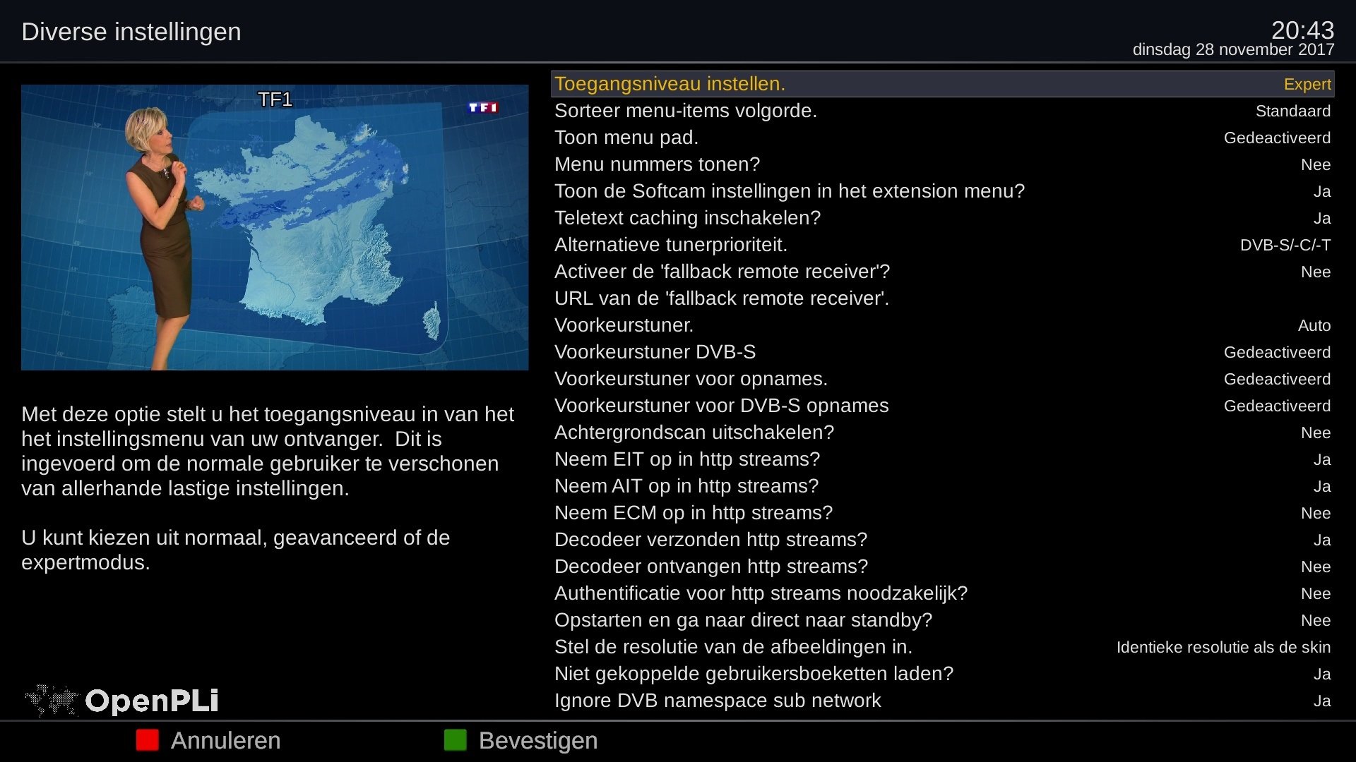

(Heb je 'Instellingen/Toegangsniveau' op EXPERT gezet, om alle opties te hebben?
menu toets/instellingen/systeem/diverse instellingen)zie laatste screenshot van mijn vorig bericht.

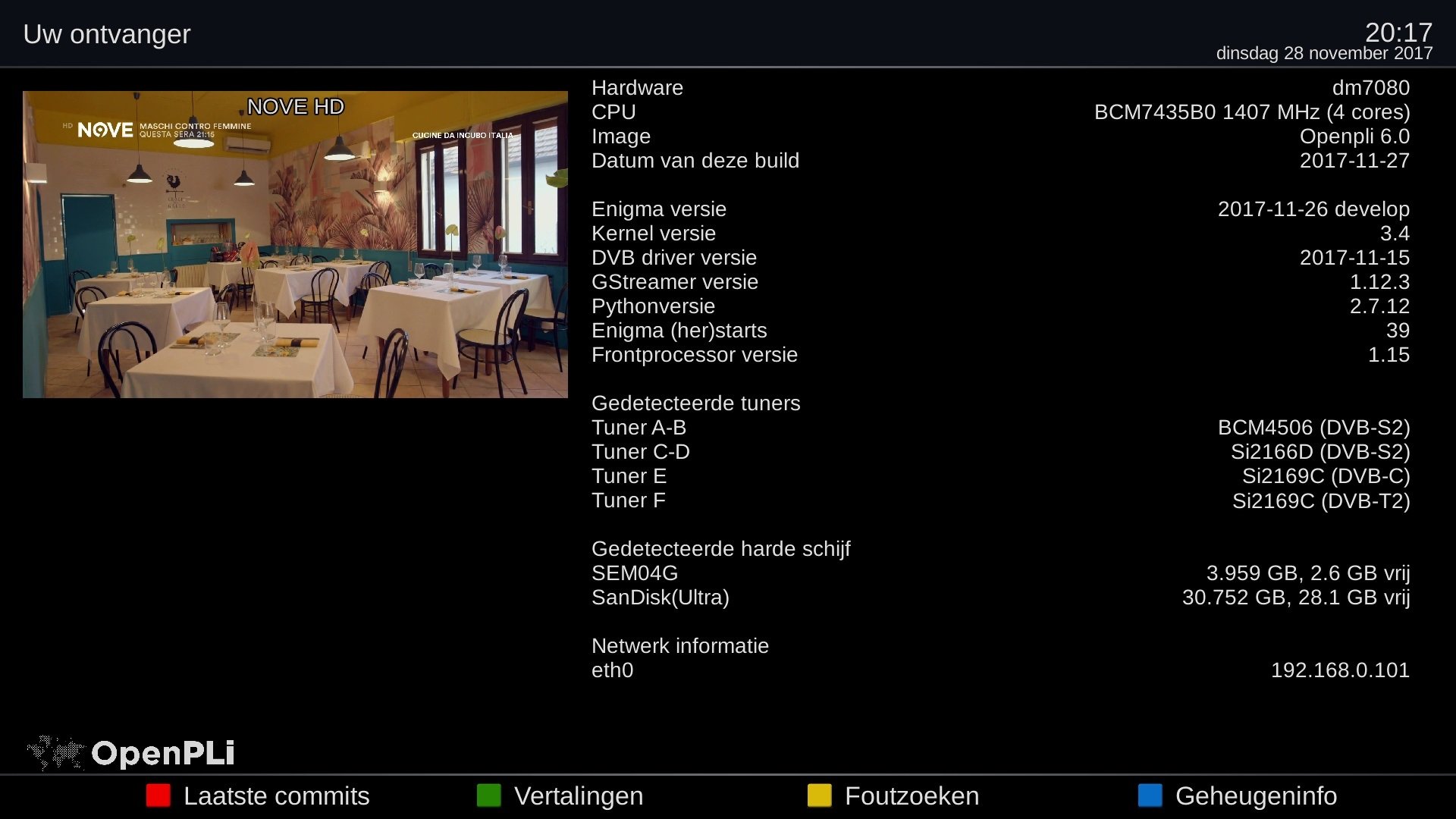

Ik heb getest met de laatste dm7080 OE2.5 image in de flash en Barry Allen 12.56
Misschien kan je eens updaten naar Barry Allen 12.56 als dat nog niet gebeurd is.

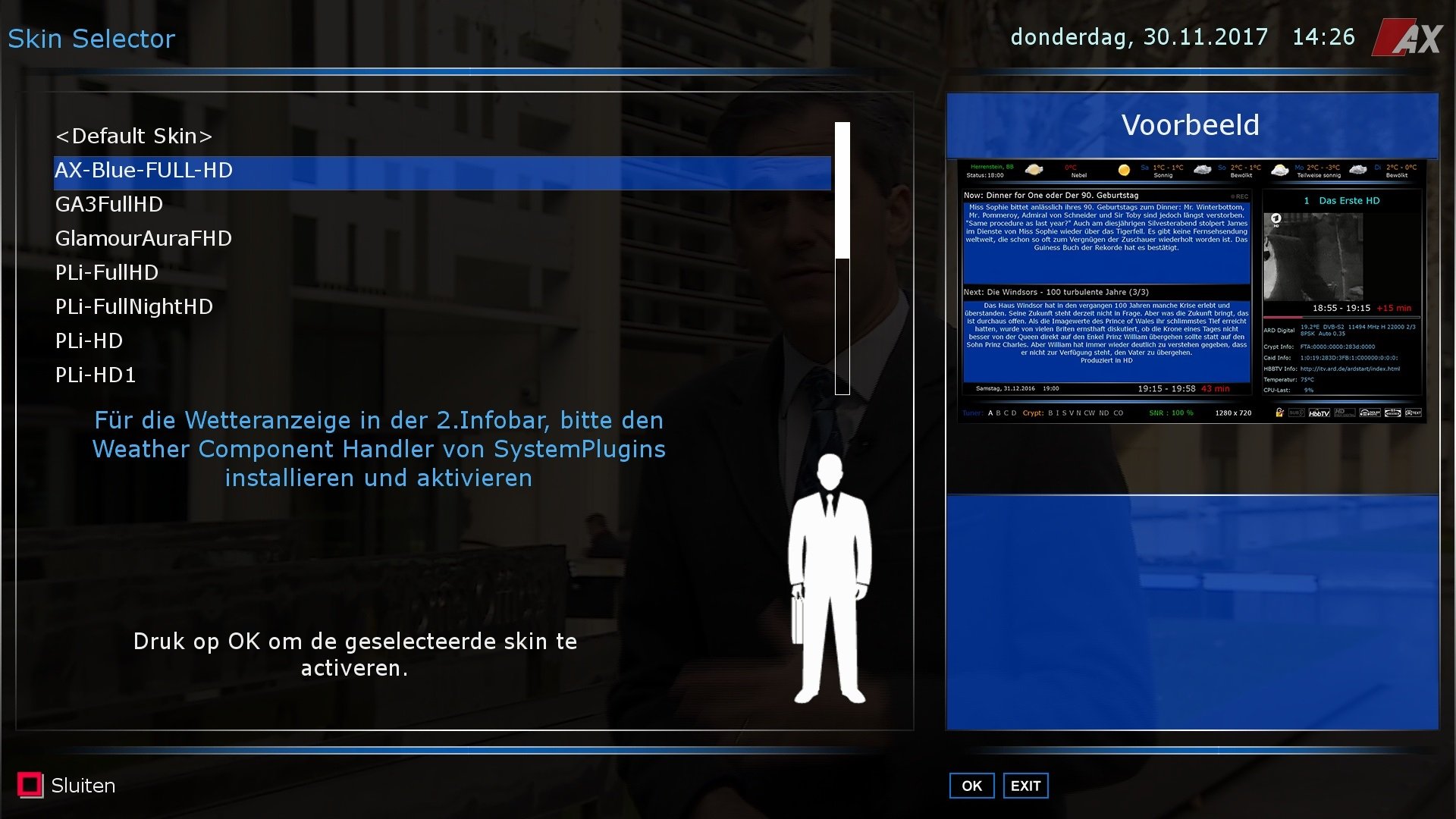

en wat de skins betreft:
Houd er rekening mee dat niet alle skins foutloos op PLi6 werken.
Ik heb een aantal andere skins uitgeprobeerd, sommige werken en andere niet.
voorbeeld werkende skins Pli6 :
