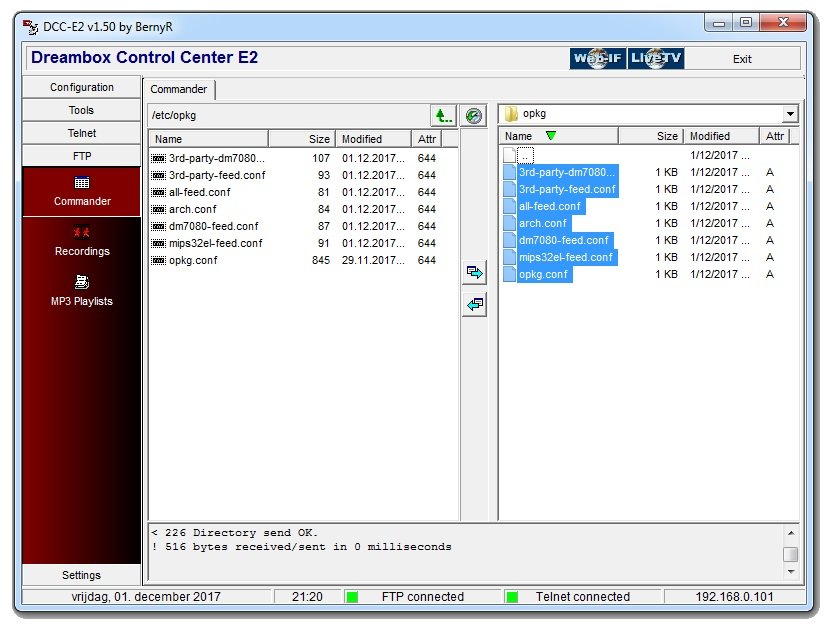

Hier (zie bijlage) zijn werkende feeds voor het image.
Dan kan je image online updaten, softcams, plugins, enz. downloaden.
De 7 files vervangen in de map /etc/opkg
en een 'opkg update' doen om de feeds te verversen.
bijlage:  opkg.zip

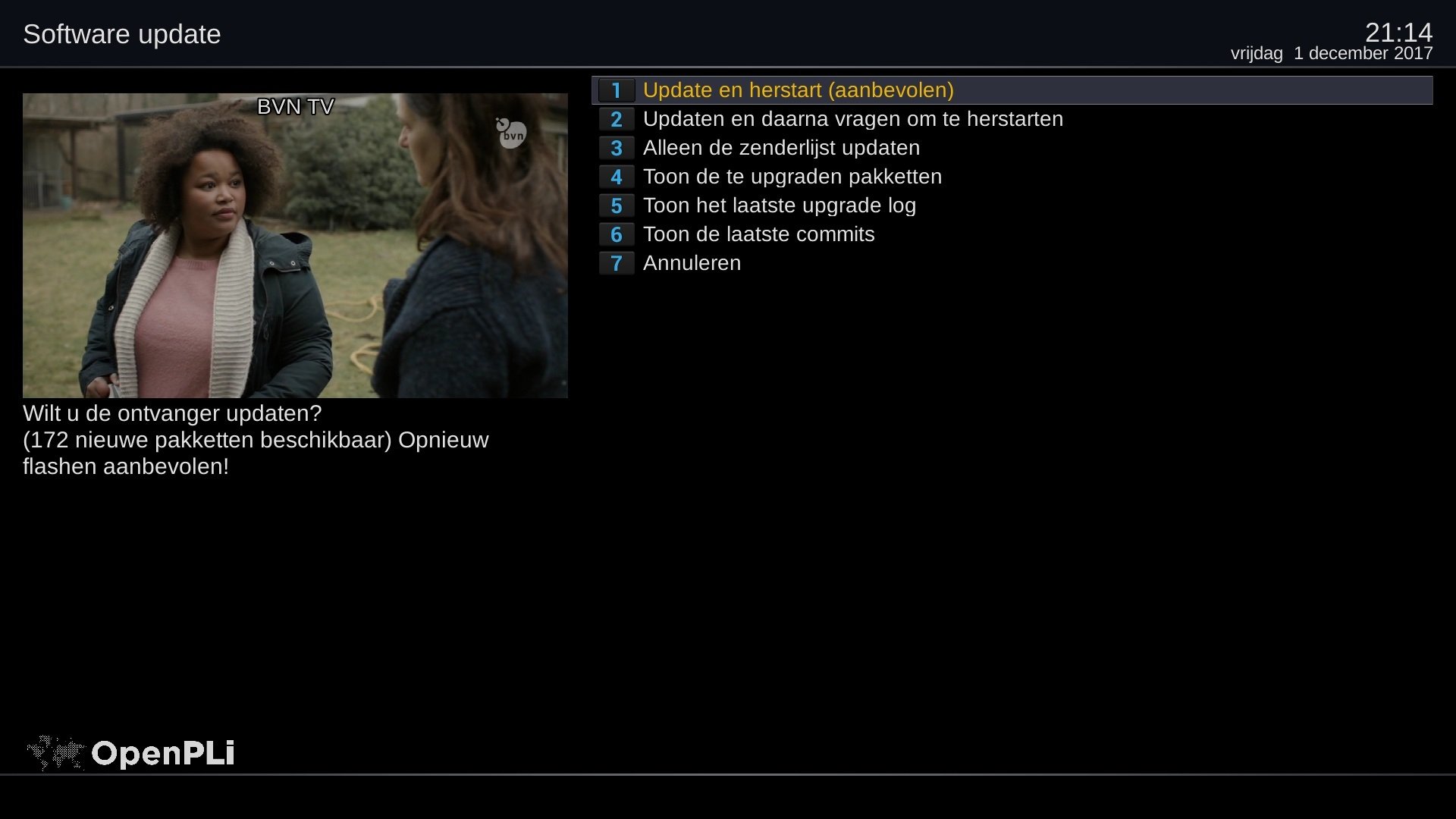

Net probleemloos image update gedaan.
(172 pakketten en ook de satellites.xml bijgewerkt)

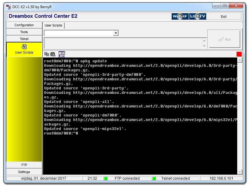

OPKG update doen?
Die ken ik nog niet. Waar zit deze optie?

Sorry. Te vroeg voor me en niet goed gelezen.
Gevonden!
Update gedaan. Alles werkt uitstekend.
