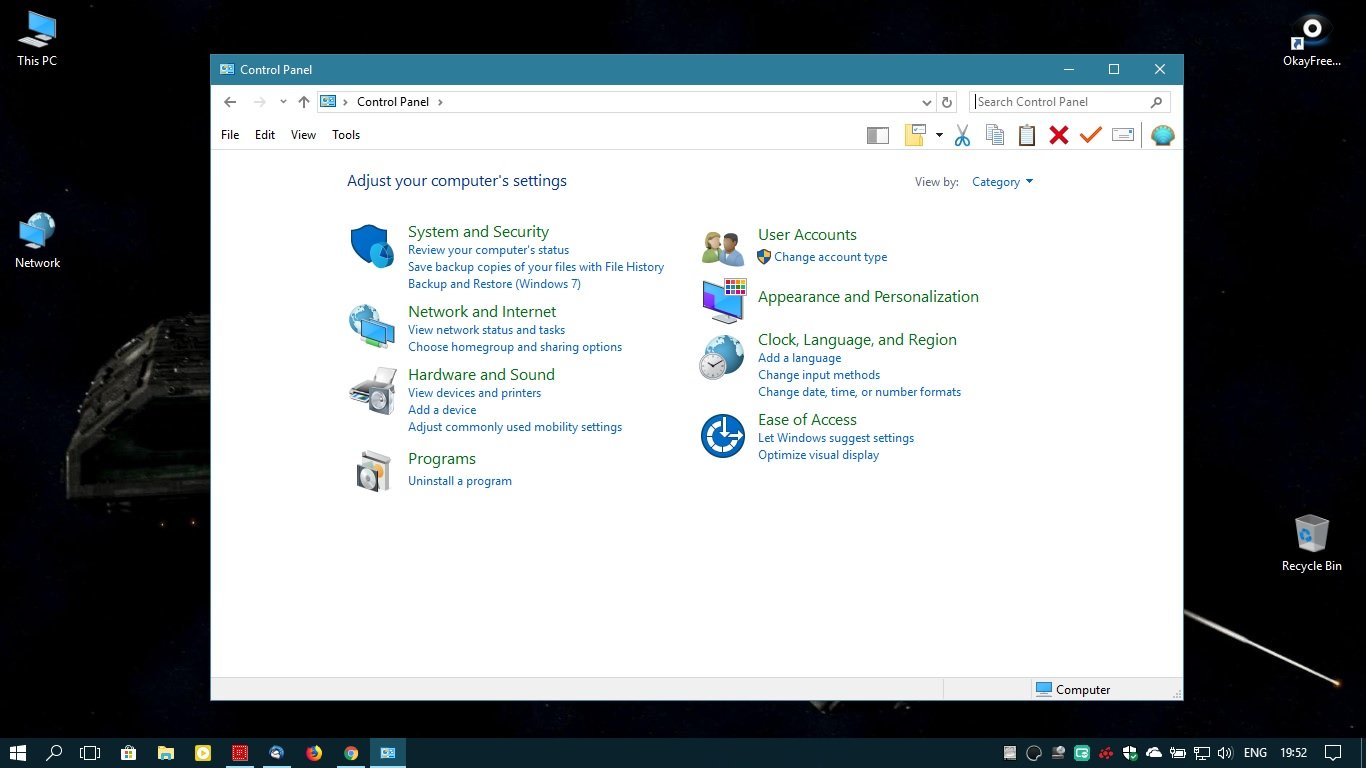

Ik ken niemand met het probleem, hebben het hier in huis ook nog niet meegemaakt. Maar mocht het tandwieltje niet werken heb je altijd nog het ouderwetse Control Panel.
14 minuten geleden zei Penthe:
Dat klopt Penthe, je kunt ook nog altijd terug naar XP :lol:
Windows 11 Home 64bits + Stardock Start11 v2 / VU+Duo4KSE / OpenPLi 8.3 /  TVVlaanderen / Fiber Optics Internet 2GB / Citroën C5 II BlueHDi 180PK Hydractive III+ / Samsung Galaxy S21+
Wat heeft XP met Windows 10 te maken? Met het Control Panel kun je een nieuw Administrator Account aanmaken wat het probleem van het niet verschijnen van het tandwiel settings menu ook oplost.
aangepast door Penthe
Startknop rechts klik is hetzelfde als rechtsonder bij het tandwieltje, dus nee dat werkt dan niet. Dat komt omdat het tandwielje een app is en het Control Panel niet, Windows heeft wel meer problemen met de apps. Niet alles loopt even soepel daarmee.
Nee maar via het starmenu kun je het tandwieltje ook starten maar dat werkt juist niet, wat wel werkt is in zoeken kiezen en dan Control Panel intikken en zo je probleem oplossen. De helft of meer van Windows 7 opties zit nog altijd in Windows 10, ze hebben Windows dus nooit helemaal weer opnieuw gemaakt ze hebben enkel een schil om de oudere versie heen gemaakt. Daarom is Windows gezien andere OSén ook abnormaal groot.
Ik heb win 10 in het Nederlands.
Ik heb net als Penthe op zoeken (het vergrootglas) geklikt, vervolgens instellingen ingetypt, en ik klikte in dat venster op "vertrouwde microsoft store-app" en ik had m weer.
Ik heb er meteen een snelkoppeling van gemaakt op mijn bureaublad.
