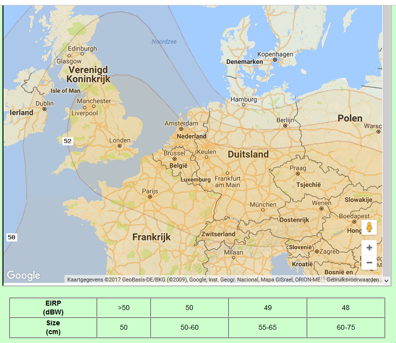

Frans B Geplaatst: 20 december 2017 Geplaatst: 20 december 2017 http://www.flysat-beams.com/bulgariasat1-beam.php de balkan beam zal je niet kunnen ontvangen. De europe beam moet makkelijk kunnen. System Administrator (niet van deze site)
Sprietje Geplaatst: 20 december 2017 Geplaatst: 20 december 2017 (aangepast) Het grootste deel van Nederland heeft 52dBw voor de Europa beam. Dat is zelfs met een schotel van 50cm te ontvangen. Zier hier: http://en.kingofsat.net/pos-1.9E.php 20 december 2017 aangepast door Sprietje
Matthijs Geplaatst: 20 december 2017 Auteur Geplaatst: 20 december 2017 Oké, bedankt voor de informatie. Als de Balkan beam gebruikt wordt is het logisch dat we het hier niet kunnen ontvangen... maar volgens Flysat en King of Sat zijn er drie transponders actief op de Europe beam. Vreemd dat ik niets ontvang... Gigablue UHD Trio 4k met OpenATV 7.1 / Octagon SF8008 met OpenATV 6.4 Imperial DABman i150, DAB+, FM, Internetradio Visiosat Big Bisat / Triax 64cm met: 42 * 39 * 36 * 33 * 28.5 * 23.5 * 19.2 * 16 * 13 * 10 * 9 * 4.8 * 3 gr oost / 1 gr west

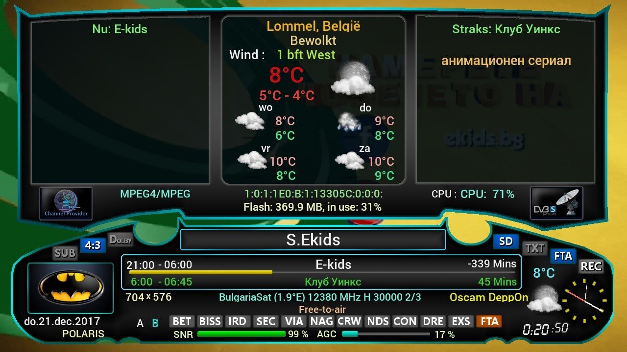

smetje limb.BE Geplaatst: 20 december 2017 Geplaatst: 20 december 2017 (aangepast) hier vollen bak signaal 20 december 2017 aangepast door smetje limb.BE Db. 900UHD 2X. 4x twin lnb 1x bosat 1.50m .Dreambox 7020hd v2 . Dreambox 800 Db 8000 1x. Db 800se Db 2X 500HD Sab unix triple 2x. Xsarius Galaxy 4K. Gigablue trio. Gigablue Quad Plus. Zgemma H7 Cabel en Sat Samsung UE65MU7070 4K Ultra HD Smart LED Samsung UE46F6650SSXXN led 1x LG 60"lb 870v

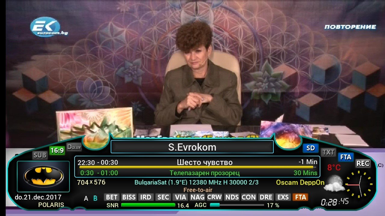

smetje limb.BE Geplaatst: 20 december 2017 Geplaatst: 20 december 2017 (aangepast) deze FTA ook ok 20 december 2017 aangepast door smetje limb.BE Db. 900UHD 2X. 4x twin lnb 1x bosat 1.50m .Dreambox 7020hd v2 . Dreambox 800 Db 8000 1x. Db 800se Db 2X 500HD Sab unix triple 2x. Xsarius Galaxy 4K. Gigablue trio. Gigablue Quad Plus. Zgemma H7 Cabel en Sat Samsung UE65MU7070 4K Ultra HD Smart LED Samsung UE46F6650SSXXN led 1x LG 60"lb 870v

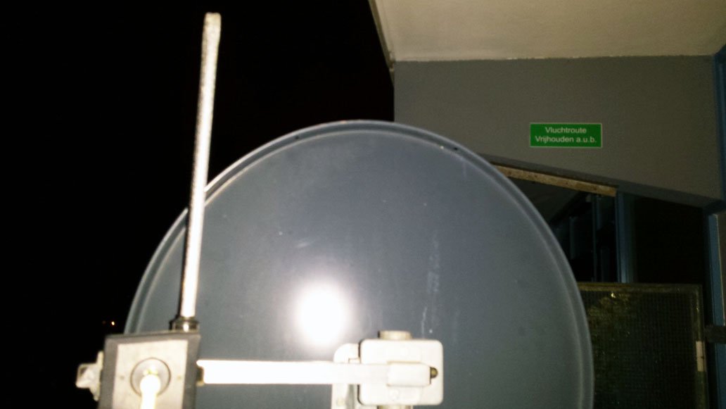

Matthijs Geplaatst: 21 december 2017 Auteur Geplaatst: 21 december 2017 (aangepast) Ben er al achter waarom ik geen ontvangst had. Het signaal van 7 graden oost kan nog net langs het afdak van het balkon van de flat. De schotel zal dus een stuk(je) verplaatst moeten worden om 1,9 graden oost te ontvangen. Bedankt voor alle reacties! 21 december 2017 aangepast door Matthijs aanvulling tekst Gigablue UHD Trio 4k met OpenATV 7.1 / Octagon SF8008 met OpenATV 6.4 Imperial DABman i150, DAB+, FM, Internetradio Visiosat Big Bisat / Triax 64cm met: 42 * 39 * 36 * 33 * 28.5 * 23.5 * 19.2 * 16 * 13 * 10 * 9 * 4.8 * 3 gr oost / 1 gr west

Mojo Geplaatst: 21 december 2017 Geplaatst: 21 december 2017 1 uur geleden zei Matthijs: Ben er al achter waarom ik geen ontvangst had. Het signaal van 7 graden oost kan nog net langs het afdak van het balkon van de flat. De schotel zal dus een stuk(je) verplaatst moeten worden om 1,9 graden oost te ontvangen. Bedankt voor alle reacties! Ik denk dat die schotel daar helemaal weg moet. Er hangt niet voor niets een bordje met Vluchtroute Vrijhouden a.u.b. 1 You know when you've been shagged. I like receivers who give me pleasure.

Matthijs Geplaatst: 21 december 2017 Auteur Geplaatst: 21 december 2017 1 uur geleden zei Mojo: Ik denk dat die schotel daar helemaal weg moet. Er hangt niet voor niets een bordje met Vluchtroute Vrijhouden a.u.b. Ruimte genoeg, is op de foto niet goed te zien 1 Gigablue UHD Trio 4k met OpenATV 7.1 / Octagon SF8008 met OpenATV 6.4 Imperial DABman i150, DAB+, FM, Internetradio Visiosat Big Bisat / Triax 64cm met: 42 * 39 * 36 * 33 * 28.5 * 23.5 * 19.2 * 16 * 13 * 10 * 9 * 4.8 * 3 gr oost / 1 gr west
