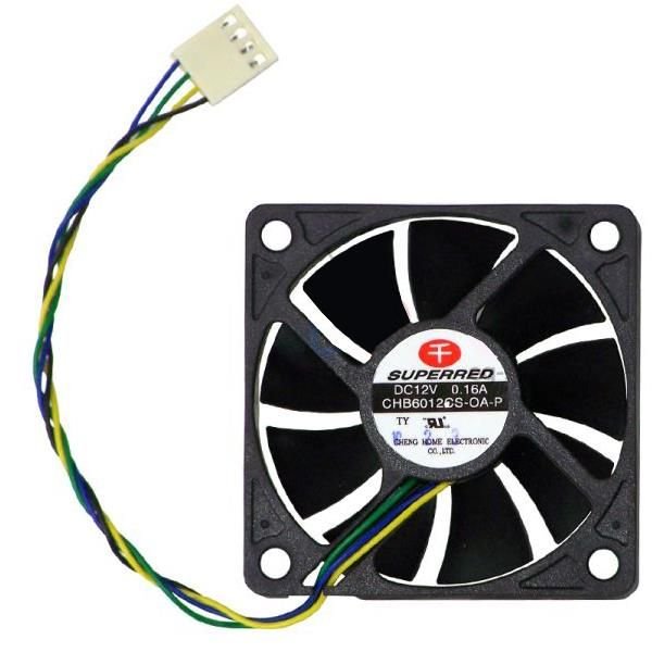

Trouwens, er is op het moederbord een ventilator aansluiting voorzien. Ik heb bij mijn leverancier nagevraagd of daar effectief een ventilator mag op aangesloten worden en welk type dat dan eventueel mag zijn. Wordt vervolgd ...

de ventilator is idem aan die van de dm800 en wordt voor grof geld aangeboden op het internet terwijl die zo uit china 2,45€ kost

IK kreeg idd van m'n leverancier te horen dat het dezelfde ventilator mag zijn als in de DM800/820.
Iemand enig idee aan welke tech. specificaties deze moet voldoen of van welke fabrikant deze ventilatoren komen ?

Het is een 4 pin fan met afmeting van 60x60x15mm. In google gezocht met zoekterm: dm800se fan

Maak de box maar even open om te zien welke aansluiting er precies in zit. In de originele DM800 zit geen ventilator. In de clone zit een 12V 2-pins ventilator.
