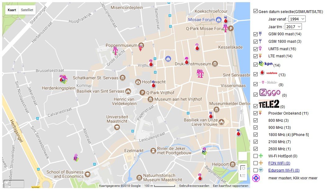

Tonskidutch Geplaatst: 28 januari 2018 Geplaatst: 28 januari 2018 (aangepast) ik bedoelde de het bereik 799-2900 MHz met welke de provider uitzendt in Nederland en Belgie zijn die nog niet overal op 2900 MHz, hetgeen voor het ontvangstresultaat van invloed is ivm de masten https://ltemasten.nl/ 28 januari 2018 aangepast door Tonskidutch kaartje als voorbeeld Ding Dang Dong Les Rita Mitsouko

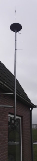

Con Geplaatst: 28 januari 2018 Geplaatst: 28 januari 2018 (aangepast) 6 jaar geleden ben ik overgegaan op OTA maar mijn bereik was slecht en zat te ver man de masten af. Ik heb toen een mast tegen de gevel gemaakt van 4 meter en daarbovenop een ronde stalen plaat met een magneetspriet in combinatie met een ppeperdure kabel om verlies te beperken. Dit was voldoende om een goed signaal te verkrijgen. Dit was (uiteraard) in het 3G tijdperk. Ik weet niet of zo'n antenne ook werkt met 4G (geen kennis van). Zal zo nog ff een foto plaatsen. 28 januari 2018 aangepast door Con Groet, Con. Gloeiende, gloeiende, een beetje humor moet kunnen, anders ga je maar ergens anders heen.. Sinds november 2024 gelukkig weer glasvezel via KPN. Internet/PC: modem/router Fritzbox en TP-Link accesspoint, switch (8), switch (4) PC: Intel Nuc i7 met W11. Laptop Thinkpad met W11 met 24H2. Asus Gigabyte Home Assistant, 20 Shelly's en 2 ESP-tjes en Zigbee.
Tonskidutch Geplaatst: 28 januari 2018 Geplaatst: 28 januari 2018 Con, misschien staan er intussen wat meer masten in je regio, kun je bekijken in die link boven de antenne is voor beiden hetzelfde dacht ik zelf Ding Dang Dong Les Rita Mitsouko
Denisdaf Geplaatst: 28 januari 2018 Auteur Geplaatst: 28 januari 2018 28 minuten geleden zei Con: 6 jaar geleden ben ik overgegaan op OTA maar mijn bereik was slecht en zat te ver man de masten af. Ik heb toen een mast tegen de gevel gemaakt van 4 meter en daarbovenop een ronde stalen plaat met een magneetspriet in combinatie met een ppeperdure kabel om verlies te beperken. Dit was voldoende om een goed signaal te verkrijgen. Dit was (uiteraard) in het 3G tijdperk. Ik weet niet of zo'n antenne ook werkt met 4G (geen kennis van). Zal zo nog ff een foto plaatsen. Mooie constructie al zie ik liever bij een kabel of wat dan ook die van buitenaf de woning binnengaat, een Nelsonbocht of toch minstens dat de kabel eerst even lager komt te liggen dan het gat naar binnen en dan naar boven gaat naar en door het gat. Water indringen wordt daardoor al voor een groot deel voorkomen. Anderzijds de plaat onder de antenne perfect voor de magneet, maar zeker ook een voordeel als reflector van de signalen. Iemand soms een mount voor een Channelmaster 120 op overschot. Ik wil namelijk mijn voordien beweegbare 120 channelmaster vast opstellen. Om zowel qua uitzicht, maar ook qua gewicht niet met die beweegbare dingen te zitten, dus op zoek naar een mount.

Con Geplaatst: 28 januari 2018 Geplaatst: 28 januari 2018 (aangepast) 3 uur geleden zei Denisdaf: Mooie constructie al zie ik liever bij een kabel of wat dan ook die van buitenaf de woning binnengaat, een Nelsonbocht of toch minstens dat de kabel eerst even lager komt te liggen dan het gat naar binnen en dan naar boven gaat naar en door het gat. Water indringen wordt daardoor al voor een groot deel voorkomen. Anderzijds de plaat onder de antenne perfect voor de magneet, maar zeker ook een voordeel als reflector van de signalen. Als ik toen geweten had (en dat weet ik nog steeds niet) wat een Nelsonbocht is dan had ik dat zeker gedaan... maar de kabel ligt wél onder de goot (saved by the bell) (nogmaals de tekst gelezen begrijp ik wat je bedoelt, maar daar heb ik geen last van gehad) En de kennis van de stalen plaat is puur een kwestie van héél lang surfen en dat meenemen in de aanleg. Wellicht leuk om te weten? De ronde plaat is een standaard plaat die wordt toegepast in (uiteraard) ronde luchtkanalen om deze af te blinden (ik zit dicht bij het vuur) en ik zoek altijd naar standaard oplossingen. Nu met 4G en de uitbreiding van de masten is deze buiten gebruik en moet ik hem nog aftuigen. (let op, dit aftuigen gaat geweldloos...) En ja, ik heb geboord in de voegen voor de bevestigingen... 28 januari 2018 aangepast door Con Groet, Con. Gloeiende, gloeiende, een beetje humor moet kunnen, anders ga je maar ergens anders heen.. Sinds november 2024 gelukkig weer glasvezel via KPN. Internet/PC: modem/router Fritzbox en TP-Link accesspoint, switch (8), switch (4) PC: Intel Nuc i7 met W11. Laptop Thinkpad met W11 met 24H2. Asus Gigabyte Home Assistant, 20 Shelly's en 2 ESP-tjes en Zigbee.

Denisdaf Geplaatst: 28 januari 2018 Auteur Geplaatst: 28 januari 2018 1 uur geleden zei Con: Als ik toen geweten had (en dat weet ik nog steeds niet) wat een Nelsonbocht is dan had ik dat zeker gedaan... maar de kabel ligt wél onder de goot (saved by the bell) (nogmaals de tekst gelezen begrijp ik wat je bedoelt, maar daar heb ik geen last van gehad) En de kennis van de stalen plaat is puur een kwestie van héél lang surfen en dat meenemen in de aanleg. Wellicht leuk om te weten? De ronde plaat is een standaard plaat die wordt toegepast in (uiteraard) ronde luchtkanalen om deze af te blinden (ik zit dicht bij het vuur) en ik zoek altijd naar standaard oplossingen. Nu met 4G en de uitbreiding van de masten is deze buiten gebruik en moet ik hem nog aftuigen. (let op, dit aftuigen gaat geweldloos...) En ja, ik heb geboord in de voegen voor de bevestigingen... Wat bv een Nelson bocht wordt genoemd is een eind kabel waarin een tweetal rondjes mee gemaakt worden om zo oa vocht ophoping aan het draadeind geen kans te geven. Bij bv motoren wordt dat deel van de kabel ook nuttig zodra de motor dient te worden verplaatst zonder dat deze moet worden ontkoppeld van de stroom. Soms is het ook een soort lus in een buis of pijp waarbij dat dan dient om rek op te vangen. Iemand soms een mount voor een Channelmaster 120 op overschot. Ik wil namelijk mijn voordien beweegbare 120 channelmaster vast opstellen. Om zowel qua uitzicht, maar ook qua gewicht niet met die beweegbare dingen te zitten, dus op zoek naar een mount.
