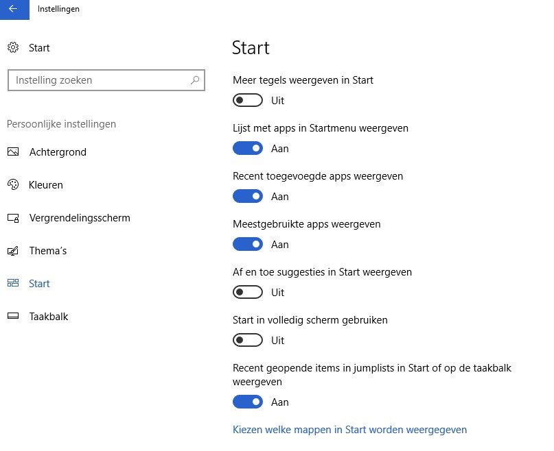

Dat schermafdrukje heeft niets met de vraag te maken.

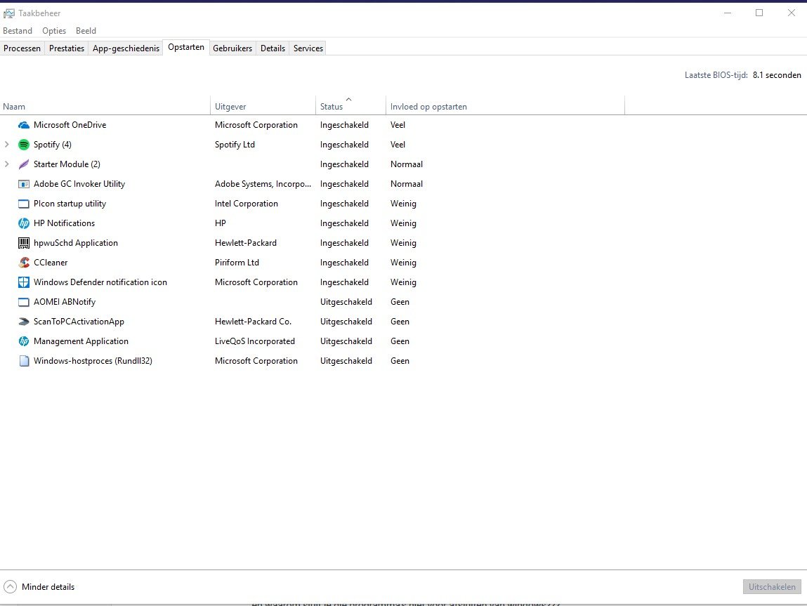

check deze eens in taakbeheer
Ctrl alt delete

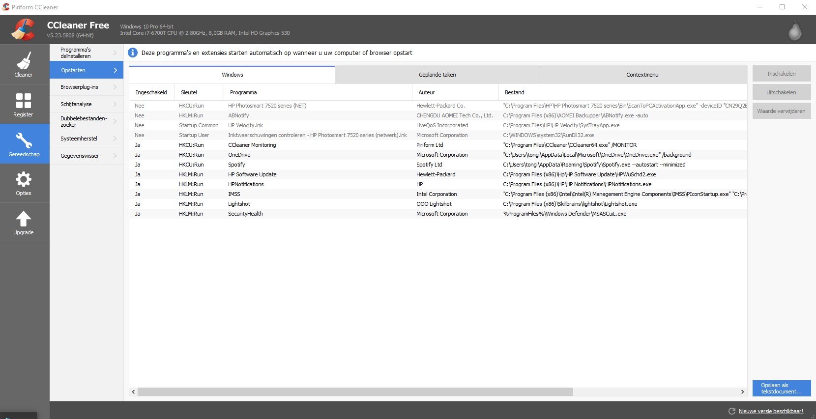

en eventueel als je CCleaner hebt deze ook
denk dat er een foutje in de regeisters geslopen isScreenshot_156.jpg.1a1269c7290f2e295bc9fc56478db5fc.jpg
