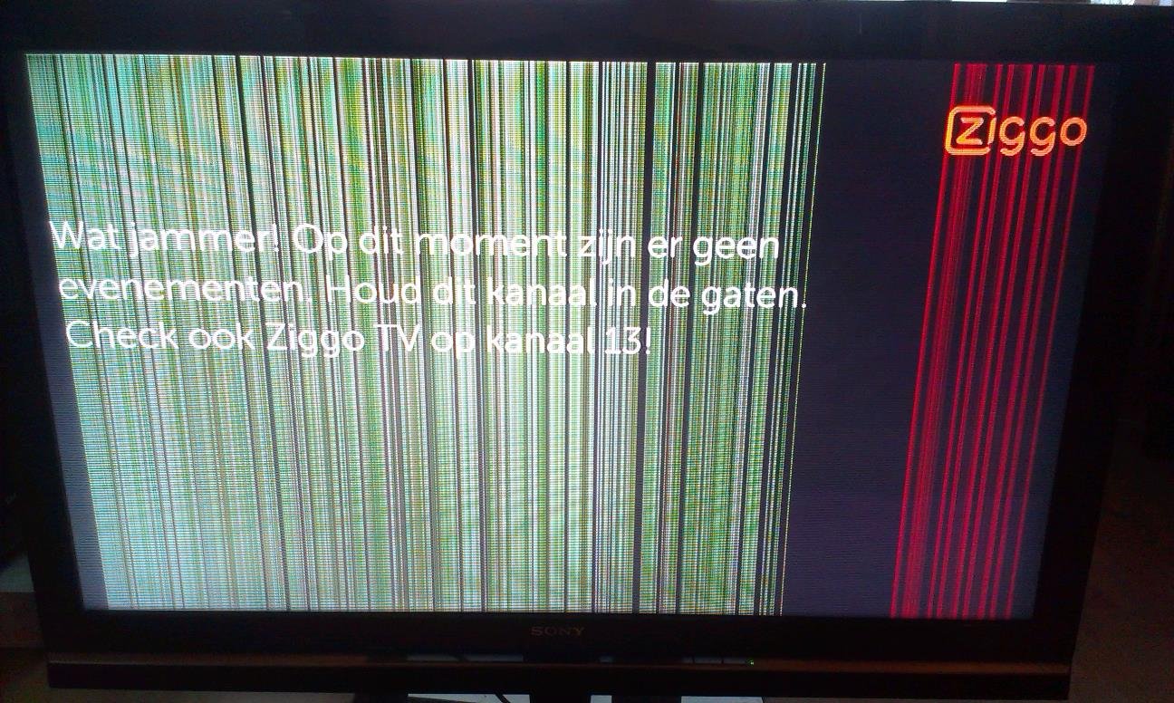

Hoi,
Via Tweakers werd ik hier naartoe verwezen voor het volgende probleem dat de TV van m'n buurman heeft.
Een hoop strepen op het beeld en wat mij opvalt, is dat wanneer deze nog "koud" is, de strepen veel minder zijn en hoe warmer, hoe meer zichtbaar (zie foto).
Het model is een KDL-46W5500, een oudje dus is het dan nog wel de moeite waard om 'm te repareren en zo ja, wat heb ik er voor nodig ??
Alvast dank.

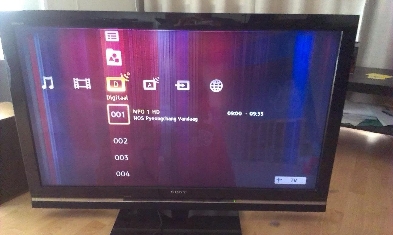

Welkom hier. Dit lijkt op een digitaal probleem, Is het menu ook zo zichtbaar? Repareren zal de moeite niet zijn, tevens is het een stroomvreter.
System Administrator (niet van deze site)
kan ook aan de t-con liggen.
of de flatkabels van de t-con naar scherm.
zou eerst ff kijken,scherm (aansluitingen,kabels).
Op 11-2-2018 om 16:32 zei Frans B:

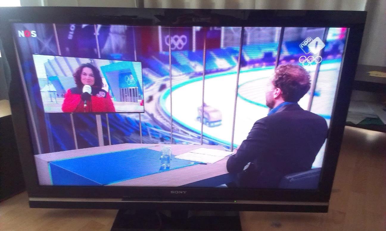

Ja, het menu is ook zo zichtbaar. Ik heb wat foto's erbij gedaan van hoe het eruit ziet als 'ie "koud" is.
Op 16-2-2018 om 21:26 zei apkay:
Op 16-2-2018 om 22:17 zei Steve:
dit lijkt op een defect t-con print ( 46nn- mb4c4lv0.7 )
Zou kunnen. Als de TV nog koud is, heb ik er minder last van. Hoe warmer hij wordt, hoe meer (en kleurrijker) de streepjes.
Is dit toevallig typisch voor dit printje of is het uitzonderlijk?
