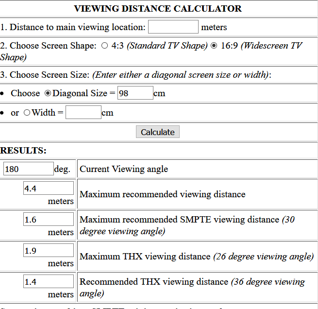

mereltje Geplaatst: 21 februari 2018 Geplaatst: 21 februari 2018 http://myhometheater.homestead.com/viewingdistancemetric.html Hoe groter hoe beter Groeten Willy Luister naar ieders kritiek maar behoud je eigen oordeel (William Shakespeare)
de mon Geplaatst: 21 februari 2018 Auteur Geplaatst: 21 februari 2018 Die calculator, eerst moet je de tv size invullen. Daar sta je dan met je gekochte tv die te groot is of te klein is. Werkt die calculator niet anders ? Ik zou die tv ook wat schuin willen zetten zodat je bij tafelen ook kunt kijken. In't begin dat die grote TV schermen uitkwamen stond die bij mensen aan de straatkant. Donker en de rolluik nog steeds open van kijk"ik heb al een grote HD". Maar wat je dan ziet, die zitten amper 1,5 mm van de tv. De kamer was niet groter. 1*187;2*110;3*70 schotels-11*twin lnb;2*quad lnb;Sab Sky 4900

mereltje Geplaatst: 21 februari 2018 Geplaatst: 21 februari 2018 Afstand zet hij er zelf bij invullen 16/9 en diagonaal , en klaar is Kees Groeten Willy Luister naar ieders kritiek maar behoud je eigen oordeel (William Shakespeare)
Tripleboy Geplaatst: 21 februari 2018 Geplaatst: 21 februari 2018 Voor HD schermen Voor Ultra HD schermen Wie verder zit zal theoretisch nog steeds voordeel halen uit Ultra HD, maar dat voordeel wordt wel erg klein. Dat zal dus enkel zinvol zijn als de meerprijs voor een 4K-tv te verwaarlozen is. Wie gegarandeerd nut wil halen uit zijn 4K-tv moet iets strikter zijn en een kijkafstand van 1,5x de diagonaal als maximum nemen. Het is duidelijk dat Ultra HD vooral zinvol is op grote schermen, gecombineerd met kortere kijkafstanden. Bron:FWD GIGABLUE UHD QUAD 4K XTREND ET8500 / ET7500 VU+ Duo2 / VU+ Solo SE
Psychosammie Geplaatst: 21 februari 2018 Geplaatst: 21 februari 2018 Leuk zo'n tabelletje maar wie even nadenkt snapt dat afstanden op de centimeter nauwkeurig volslagen onzin is. Maar goed, het geeft enig houvast. Resistance is futile you will be assimilated Those who would give up essential liberty, to purchase a little temporary safety, deserve neither liberty nor safety. Benjamin Franklin (1706-1790) Mijn vrijheid eindigt niet waar jouw angst begint!
