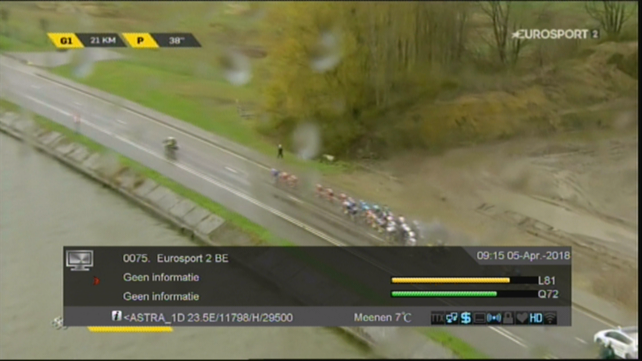

Geen beeld op Eurosport 2 BE van TV Vlaanderen
Windows 11 Home 64bits + Stardock Start11 v2 / VU+Duo4KSE / OpenPLi 8.3 /  TVVlaanderen / Fiber Optics Internet 2GB / Citroën C5 II BlueHDi 180PK Hydractive III+ / Samsung Galaxy S21+
Sinds enkele weken is de frequentie gewijzigd van Eurosport 2 België bij TVV.
Nu zenden ze uit op 23,5°E 11798 H 29500 3/4.
Je kunt een nieuwe fastscan of een manuele scan doen op deze frequentie.0405091544Satfeeds-DX.png.438f615d06a6d1dcb572ecd1afbfb01d.png
5 uur geleden zei Satfeeds-DX:
Dank voor de tip.
Ik dacht dat mijn auto-fastscan aanstond maar dat bleek niet waar te zijn.
Dus snel een manuele gedaan en daar was Eurosport 2 BE terug.
Auto fastscan terug geactiveerd, dan heb ik dit soort problemen niet meer in de toekomst :).
