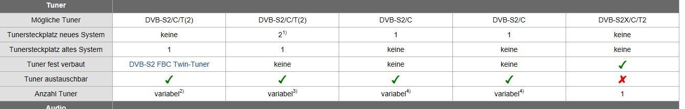

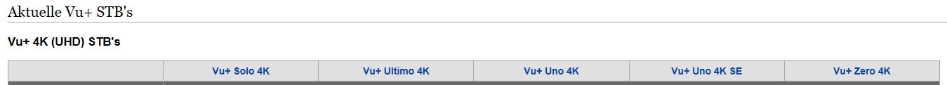

Jürgen Geplaatst: 22 april 2018 Geplaatst: 22 april 2018 (aangepast) Is ook verder niet zo boeiend, komt alleen voor bij interne shaming als je met meerdere personen tegelijkertijd naar meer dan 2 gecodeerde kanalen kijkt. Soms gebeurt dit oo kbij het snel schakelen tussen de verschillende zenders maar niets om verder druk te maken als je normaal handelt. Overigens, houd er rekening mee dat de UNO 4K een externe USB HDD nodig heeft om op te kunnen nemen. Bij de UNO 4K SE is een mogelijkheid aanwezig om via een buitenaf tegebruiken slede een interne HDD te plaatsen. Oh ja, de UNO 4K SE heeft een 2,5” kleurendisplay en de gewone UNO 4K niet. Het kan ook gemakkelijk zonder maar ikzelf vind het persoonlijk wel comfortabel / handig om op verschillende momenten naar de display te kunnen kijken. 22 april 2018 aangepast door Jürgen MacBook Air M2 2022 - iPad Air 2021 - Iphone XR - Apple TV 4 2021
Tonskidutch Geplaatst: 22 april 2018 Geplaatst: 22 april 2018 als ik dat zo lees beste hcfreak, kun je ook de nieuwe dreambox 920 UHD nemen of de Vu+ ZERO 4K dan ben je met de allernieuwste box onderweg en kunt wachten op de 4K zenders Moon Beat LTJ Xperience
Jürgen Geplaatst: 22 april 2018 Geplaatst: 22 april 2018 Volgens mij is dit geen goed advies want de VU+ ZERO 4K heeft maar één Tuner en omdat TS wil opnemen is deze dus niet geschikt. 1 MacBook Air M2 2022 - iPad Air 2021 - Iphone XR - Apple TV 4 2021
