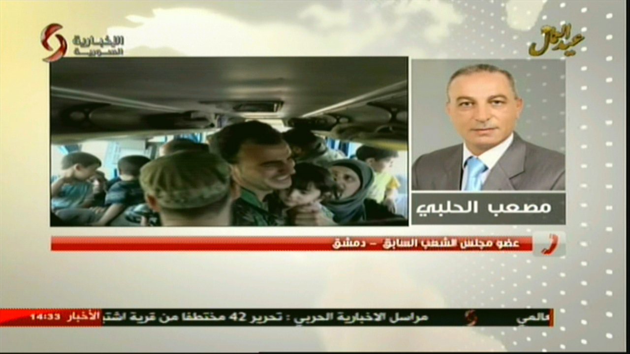

3,1°E 11457 H 2640 Aut  ID: Syria News en 11489 H 2220 Aut  ID: Libya Alrsmia TV

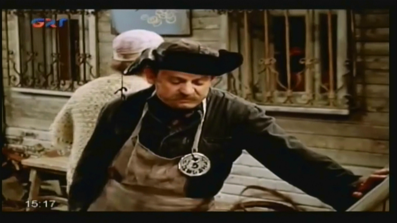

42°E 12685 V 30000 2/3  ID: GRT TV

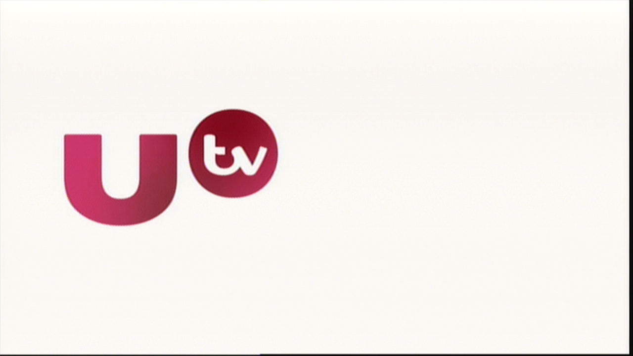

astra 28 oost:
UPDATE
10.906 V SR 22000 FEC 5/6
10231
This will be UTV+1.
komt in de plek van
"ITV Encore +1" now at no signal
itv encore is gestopt per 1 mei

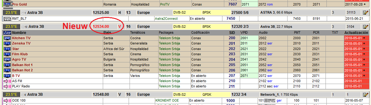

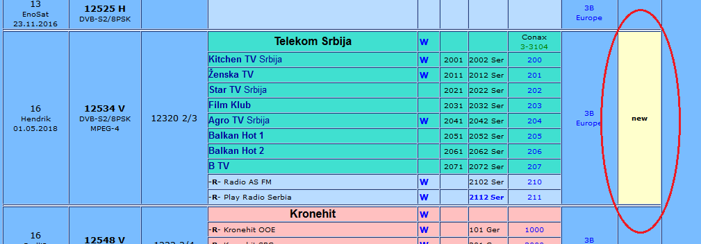

Na het sluiten van transponder 11914 op de Astra 23,5 die door Canal Digitaal werd gebruikt, is op 1 mei een transponder in gebruik genomen op een nieuwe frequentie 12534V.
Hier zitten de volgende gecodeerde Servische zenders op:
- Kitchen TV
- Zenska TV
- Star
- Film Klub
- Agro TV
- Balkan Hot 1
- Balkan Hot 2
- B TV (vrij te ontvangen)
Verder zijn de volgende zenders verdwenen op 11934V
- Bundesrat
- BundesPresseKonferenz
- Deutscher Bundestag Parlamentsfernsehen
Ik heb me altijd al afgevraagd wat deze drie specifieke Duitse zenders op de Astra 23,5 deden want de meeste Duitsers ontvangen alleen maar de Astra 19,2 en soms daarnaast de Hotbird 13 of Eutelsat 16.
2 uur geleden zei Sprietje:
Dit is geen nieuwe transponder, maar de bovenste 18 MHz van tr. 14, welke wordt gedeeld met Pro TV (12517V).
Wavefrontier T90, Vu+ Duo 4k SE (DVB-S2x/FBC & DVB-T2), Octagon SF4008 (2x DVB-S2x & 1x DVB-T2), Mut@nt HD51 (DVB-S2x & DVB-C), TBS6920 & TBS6925
Tr. 3.014 loopt van 12507 t/m 12543.
Tr. 3.016 begint pas op 12547.
Helaas klopt tr 16 op flysat dus niet.
Als ik er morgen tijd voor heb plaats ik een plotje van het spectrum, dan kan je het ook zien.

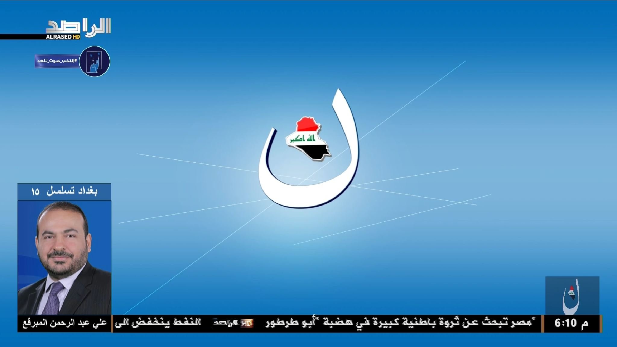

AlRashed HD (Syria) gestart op 21,5°E ( in HD)
21.5°E 11565, V, 2220 DVB-S2 8PSK FEC 5/6 AL-rassd (Service Provider)

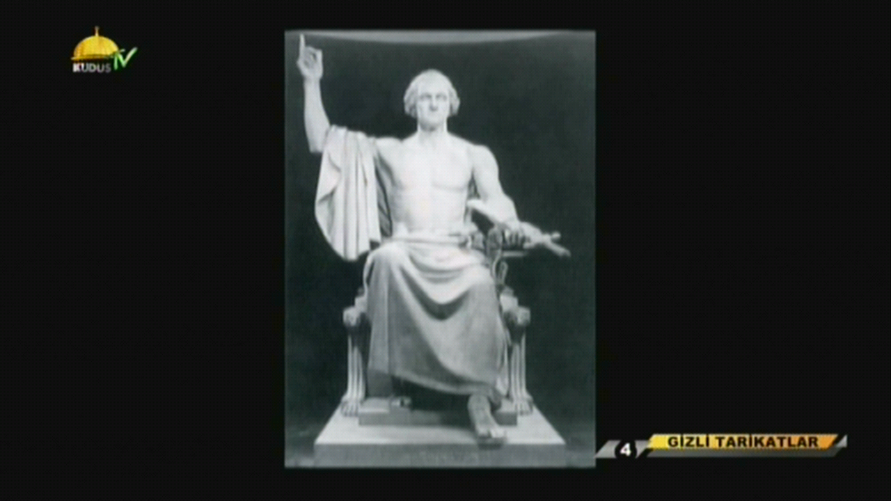

28°E 11344 V 27500 5/6  ID: Dirty Talk
42°E 12729 V 30000 2/3  ID: KUDUS TV
