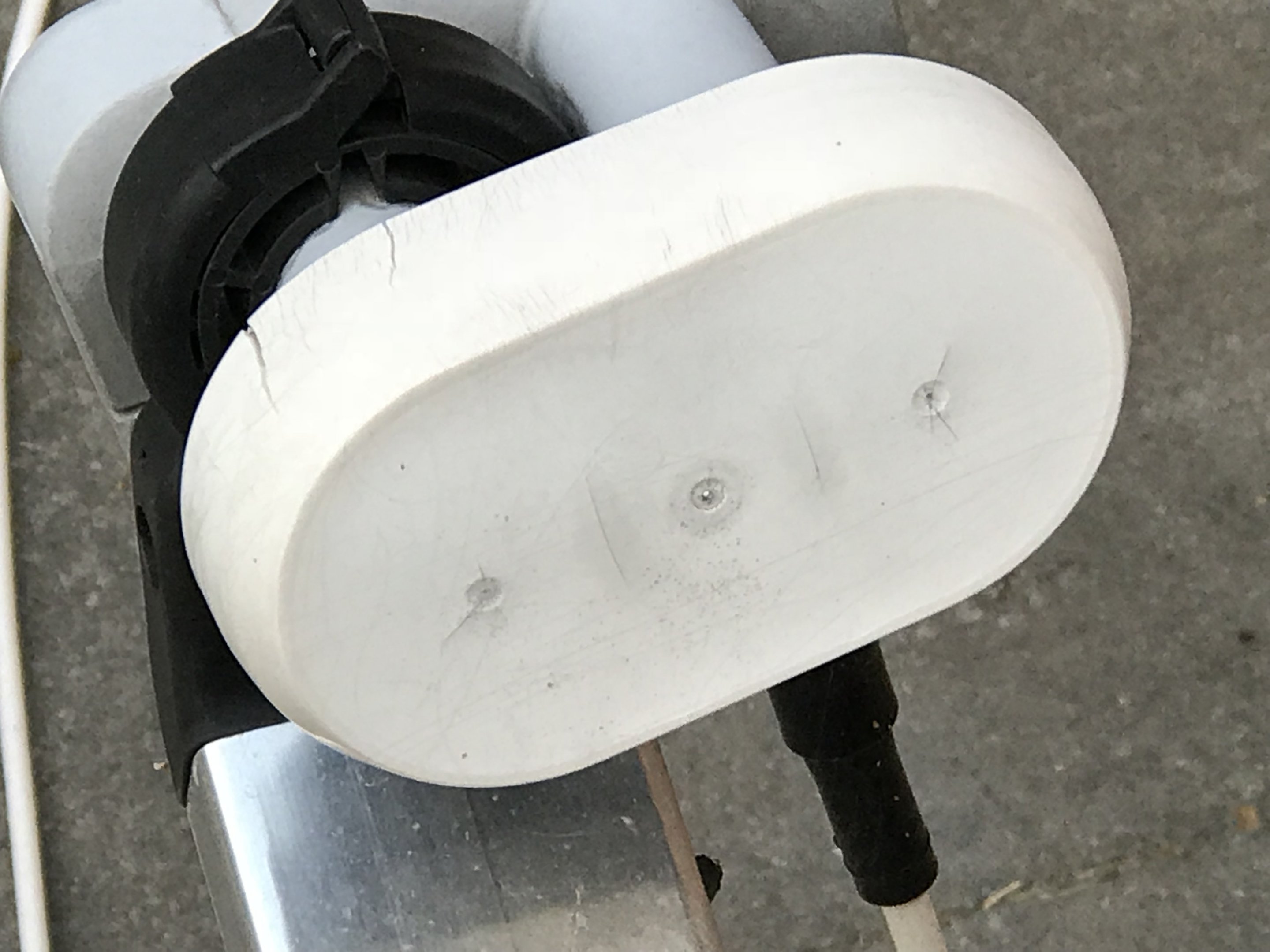

Heliropter Geplaatst: 23 mei 2018 Geplaatst: 23 mei 2018 Beste Forumleden, zie bijgaande foto. Hierover heb ik drie vragen: 1. Kunnen de scheurtjes in de kunststof kap kwaad? LNB functioneert nog prima. Toch tijd voor een nieuwe? 2. Wat zou een goed alternatief zijn? (Canaldigitaal, Triax schotel 66 cm). 3. Is de duo lnb zo goed gemonteerd? Ik zie ook afbeeldingen waarbij de klem om het andere pootje zit. Is dat beter? Alvast dank voor je antwoord! Groetjes, Rob
luisteraar Geplaatst: 23 mei 2018 Geplaatst: 23 mei 2018 Het is niet goed als vocht in de lnb kan komen. Als de openingen groter worden een plastic zak er over en je kan de lnb nog een hele tijd gebruiken. Uiteindelijk moet een nieuwe lnb komen

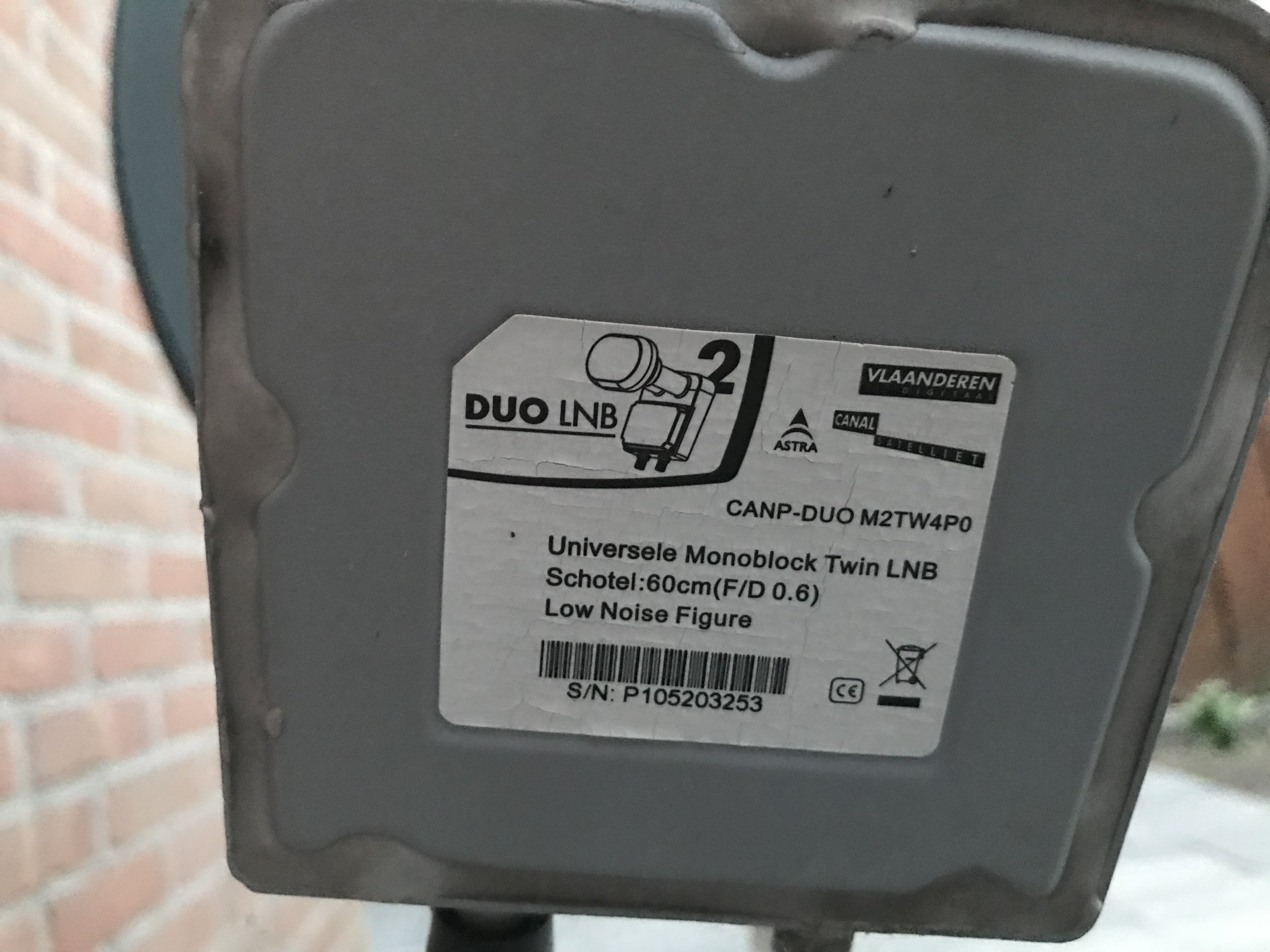

Sprietje Geplaatst: 23 mei 2018 Geplaatst: 23 mei 2018 Beste Heliropter Ja, die scheuren kunnen kwaad want er kan nu water in de lnb komen en dan duurt het niet lang meer en je hebt geen beeld meer. Welk merk lnb is dat? Ook heb je de kop van de Astra 19,2 in de klem staan. Beter is de kop van de Astra 23,5 in de klem te zetten, maar dan moet de schotel wel op de Astra 23,5 uitgericht worden i.p.v. op de Astra 19,2. Dit is een prima duo-lnb: http://inverto.tv/lnb/93/twin-monoblock-23mm-lnb-430-for-60cm-dish Heeft 2 aansluitingen en koop je in Nederland voor €29,95
minplus Geplaatst: 23 mei 2018 Geplaatst: 23 mei 2018 (Seconden)lijm in de scheurtjes, dan kan hij nog een flinke tijd mee. Over de montering laat ik me niet uit. 3x VU+ met Open Pli , 2 Gregorians, 1 Big bisat, 1 Oled en 2 LCD's

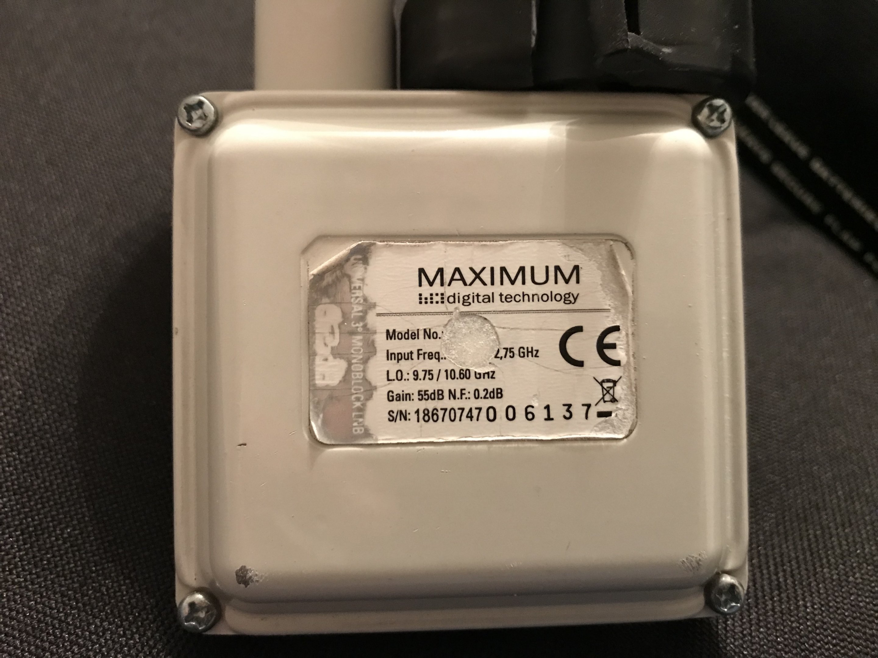

Heliropter Geplaatst: 23 mei 2018 Auteur Geplaatst: 23 mei 2018 Beste Sprietje, dankjewel voor deze info! Hierbij een foto van de betreffende LNB: Daarnaast heb ik nog een recreatieset (ook triax 66/60 cm schotel) met de volgende LNB: Zal het voordelen hebben om ook hiervoor een Inverto duo LNB aan te schaffen? Heeft het nadelen om een quad te gebruiken ipv een twin? (gebruik thuis nu twee aansluitingen, maar denk eraan om in de toekomst drie te gaan gebruiken) Dankjewel voor de info! Groetjes, Rob
Sprietje Geplaatst: 23 mei 2018 Geplaatst: 23 mei 2018 (aangepast) Maar die scheuren worden steeds groter beste minplus dus dichtlijmen is maar een tijdelijke oplossing. Je kunt ze beter nu in de zomer vervangen dan straks in de winter. Het enige nadeel van vier aansluitingen is dat die duurder is dan twee aansluitingen. Canal Digitaal gebruikt alleen maar duo-lnb's van Inverto dus of je die nu koopt van Canal Digitaal of van Inverto, het zijn dezelfde lnb's. Hier de uitvoering met 4 aansluitingen: http://inverto.tv/lnb/94/quad-monoblock-23mm-lnb-430-for-60cm-dish De Canal Digitaal duo-lnb quad koop je voor €34,- Als dat Maximum 3 graden monoblock geen problemen geeft, waarom zou je die dan willen vervangen? 23 mei 2018 aangepast door Sprietje
Heliropter Geplaatst: 23 mei 2018 Auteur Geplaatst: 23 mei 2018 Kijk, daar kan ik wat mee! Dankjewel. Weet je ook waar ik deze lnb's kan krijgen voor die prijs? Via meneer google kom ik er niet.
Sprietje Geplaatst: 23 mei 2018 Geplaatst: 23 mei 2018 Dat mag ik niet zeggen. Dat is tegen de forumregels. Gewoon beter zoeken.
Zilverhippie Geplaatst: 24 mei 2018 Geplaatst: 24 mei 2018 Hebben die scheurtjes dan geen effect op de ontvangst? Ik heb een Deltastar gregorian met een feedhorn waarvan het kapje lichtjes vervormd is door indeuking. Ik vroeg me af of dit geen invloed heeft op de sterkte van het ontvangen signaal.
Sprietje Geplaatst: 24 mei 2018 Geplaatst: 24 mei 2018 Kunststof heeft geen invloed op de ontvangst maar je moet wel op een aantal zaken letten: Als er scheuren in zitten, kan er vocht de lnb binnen dringen. Het begint dan dat de onderdelen in de lnb gaan oxideren maar een lnb kan zelfs helemaal vol water komen. Even schudden met de lnb en luisteren of je het water hoort klotsen. Ook kan zich vocht ophopen in de scheuren en zoals je waarschijnlijk wel weet, houdt vocht signaal tegen. Denk maar aan de regendruppels op de kop van een lnb. Er zijn ook lnb's waarvan de kap door de loop der tijd poreus zijn geworden. Ook in de poriën gaat zich vocht ophopen. Als de zon er goed op schijnt, verdwijnt het vocht natuurlijk weer dus wordt de ontvangst ook weer beter. Vaak zul je ook zien dat in de poriën alg komt. Je krijgt dan zo'n groene laag op de kunststof. Alg houdt veel vocht vast dus dempt het ook het signaal. In dat geval kun je de kap eens goed schoonmaken en dan insmeren met autowas. Dat vult de poriën en zorgt dat vocht niet op de kap blijft zitten. 1
Mojo Geplaatst: 24 mei 2018 Geplaatst: 24 mei 2018 Afsmeren met siliconen en klaar You know when you've been shagged. I like receivers who give me pleasure.
minplus Geplaatst: 25 mei 2018 Geplaatst: 25 mei 2018 Inderdaad een makkelijk en goedkoop alternatief voor de juiste 2 componenten lijm (waarmee ik dingen voor jaren weer goed kon krijgen). 3x VU+ met Open Pli , 2 Gregorians, 1 Big bisat, 1 Oled en 2 LCD's
Zilverhippie Geplaatst: 26 mei 2018 Geplaatst: 26 mei 2018 Dus lijm, silicone of een kunststof kapje geven geen demping, maar waterdruppels wel?
Moderator ceesv Geplaatst: 26 mei 2018 Moderator Geplaatst: 26 mei 2018 Geen demping bestaat niet, maar de demping is bij die kunststoffen verwaarloosbaar. Water dempt wel, absorbeert en reflecteert, waardoor je signaal verlies, looptijd verschillen en een hogere BER krijgt Gaat niet bestaat niet! 65" 4-K OLED, Vu+ Duo 4K SE BT, Vu+ Solo 4K, Rebox-8500, Rebox-8000, Wavefrontier T-90, Satlook Digital NIT, Megasat HD5 Combo Gebruik je een advertentie blocker? Maak dan een uitzondering voor onze website. Zonder advertentie (inkomsten) kan deze site niet voortbestaan.
