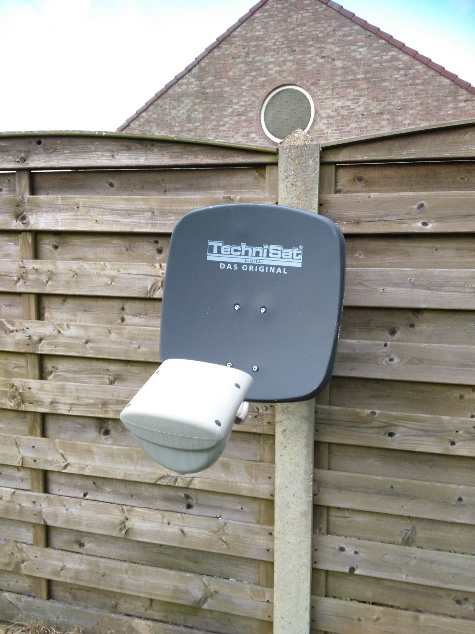

ronny forgeron Geplaatst: 11 juli 2018 Geplaatst: 11 juli 2018 Mijn Technisat multitenne schotel begint bobbeltjes aan de binnenkant te vertonen, onder de verf, blijkbaar aan het roesten hoewel ie onder balkon hangt dus geen regeninvloed. De schotel kan met 4 bouten losschroeven van het frame genomen worden. De kop met de vier lnb's werkt nog goed dus waarom de hele schotel vervangen. Is de schotel zelf los te verkrijgen vraag ik me af.

Sprietje Geplaatst: 11 juli 2018 Geplaatst: 11 juli 2018 Beste ronny forgeron De schotel van een Multytenne is van aluminium. Die kan niet roesten hooguit oxideren maar dat heb ik nog nooit gezien. Ik heb zelf ook een Multytenne en daar mankeert na 15 jaar nog helemaal niets aan terwijl die niet onder een afdak hangt. Het enige wat ik om de paar jaar doe is hem eens goed afwassen met zeep zodat de algen er weer af zijn en hem in de autowas zetten.

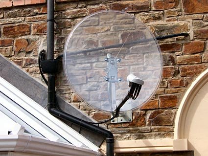

Sprietje Geplaatst: 11 juli 2018 Geplaatst: 11 juli 2018 Ik zou de schotel even met de 4 bouten verwijderen, dan met waterproof schuurpapier 400 of 500 de oneffenheden glad schuren, de schotel goed ontvetten en hem met een spuitbus in de gewenste kleur overspuiten. Zorg dat je matte lak gebruikt. Gebruik je hoogglans, dan kan in de zomer de glanzende parabolische schotel als een spiegel gaan werken en zoveel hitte op de lnb concentreren, dat het plastic weg smelt.

Sprietje Geplaatst: 12 juli 2018 Geplaatst: 12 juli 2018 Tja, schotels die er standaard last van hebben dat de lnb's smelten zijn de polycarbonaat schotels, de transparante schotels gemaakt van perspex. Vooral als ze nieuw zijn spiegelen ze enorm en als je dan tijdens de sun outage (als de zon precies achter de satellieten door draait) mooi zonnig weer hebt, kun je er zeker van zijn dat je lnb naar de kloten is.
ronny forgeron Geplaatst: 16 juli 2018 Auteur Geplaatst: 16 juli 2018 Op 11 juli 2018 om 17:49 zei smetje limb.BE: maak eens een afbeelding ..foto als het kan is het zo een schotel ? en heb je een magneet liggen ..kijk eens of die tegen de schotel blijft plakken ? Die schotel is het inderdaad.. Begint op grote schaal onder de grijze verf te bobbelen, dus te oxideren. Hangt er sinds 2011 Bedankt voor de tips, heb in Oostenrijk bij mijn vakantiewoning ook al eens een schotel opnieuw gespoten, zal deze eerst schuren en spuiten dan.
