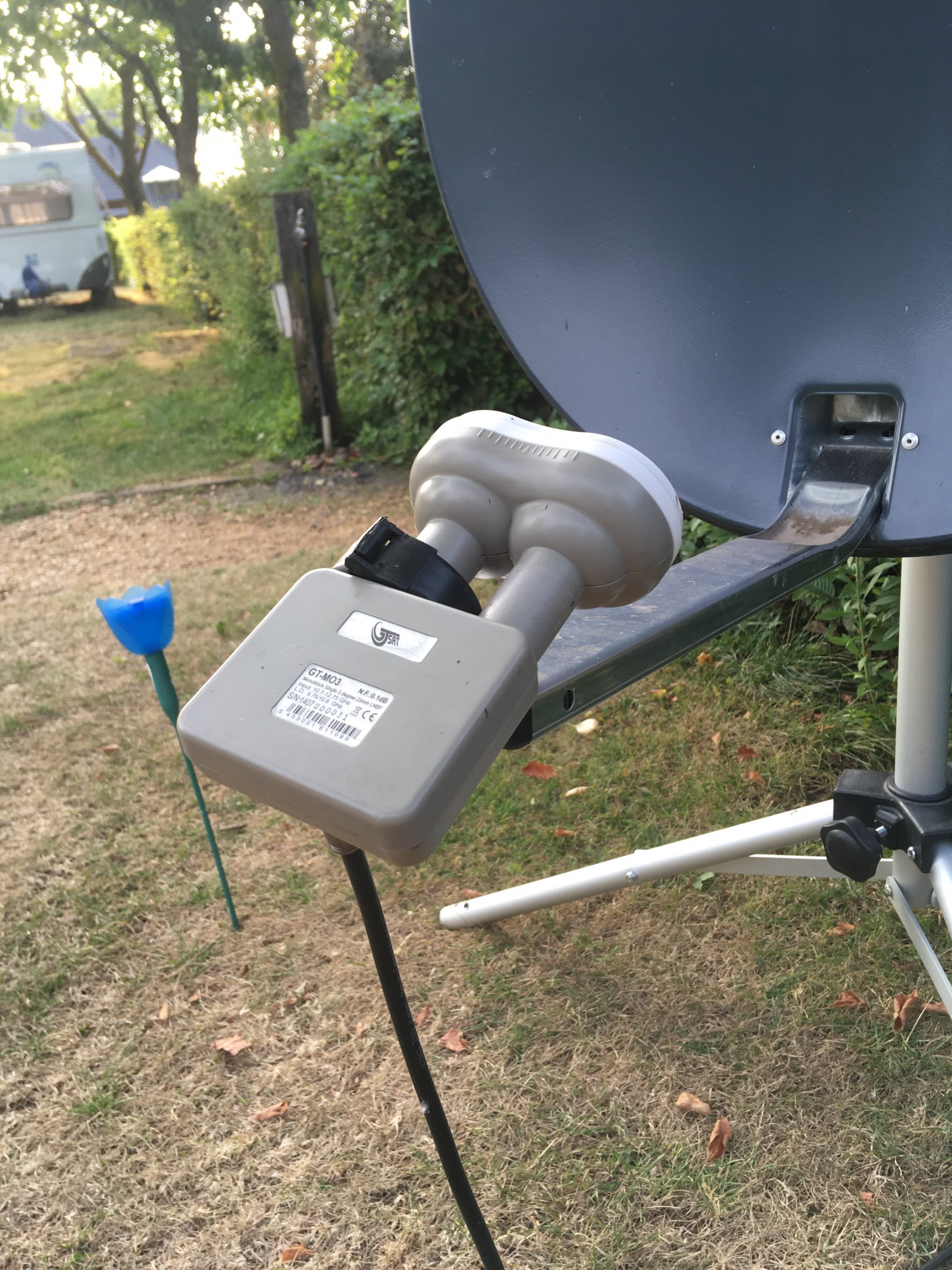

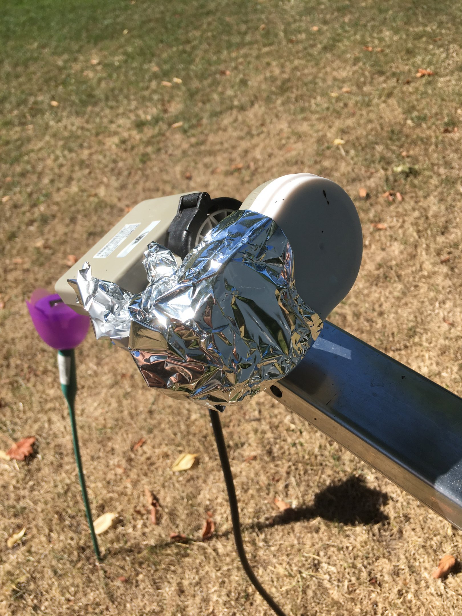

Tripleboy Geplaatst: 26 juli 2018 Geplaatst: 26 juli 2018 Lukt hier uitstekend met een stukje karton voor de lnb te bevestigen, in ieder geval is het signaal dan zodanig gedempt dat dit onvoldoende word om nog mee te gaan meten (al vele malen gebruikt), dit is ook het verschil tussen theorie en de praktijk. GIGABLUE UHD QUAD 4K XTREND ET8500 / ET7500 VU+ Duo2 / VU+ Solo SE
RonKiesling Geplaatst: 26 juli 2018 Auteur Geplaatst: 26 juli 2018 Dan ga ik de klem eens om de andere lnb hals klemmen. Hoeveel graden moet de skew dan staan, 11 graden?

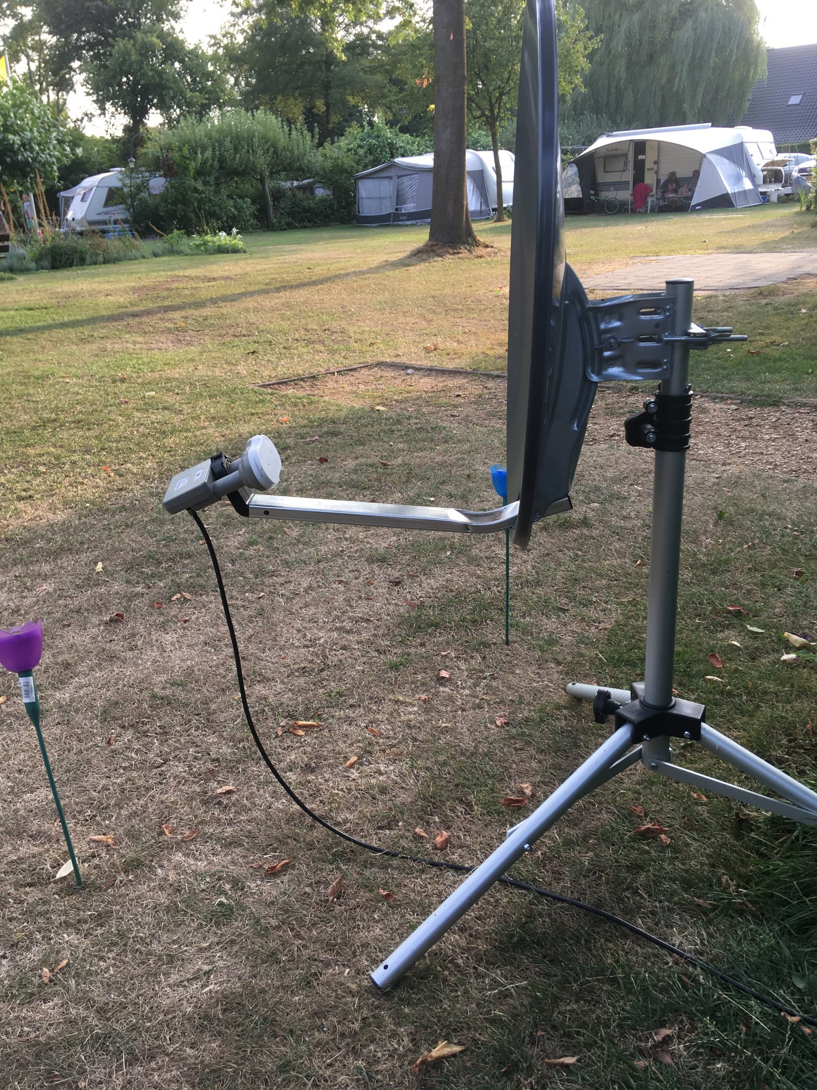

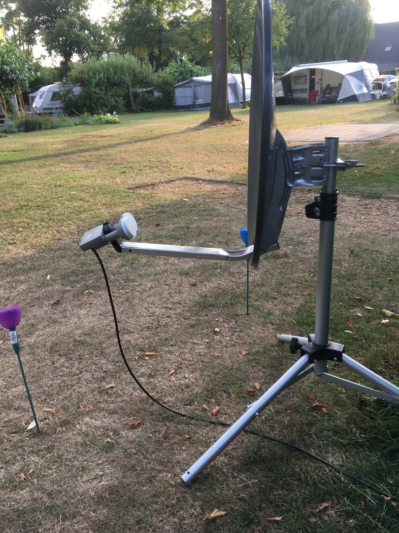

RonKiesling Geplaatst: 4 augustus 2018 Auteur Geplaatst: 4 augustus 2018 Help toch, ik krijg het niet voor elkaar. 23.5 telkens 0%. Andere twee nu zelfs 100% Mast staat verticaal, skew op 11 graden en 29.5 staat de schotel recht.
RonKiesling Geplaatst: 4 augustus 2018 Auteur Geplaatst: 4 augustus 2018 Blijkbaar ontvang ik alleen op de 19.2.
beeheap Geplaatst: 4 augustus 2018 Geplaatst: 4 augustus 2018 Het is moeilijk te zien maar ik zou zeggen dat de schotel te verticaal staat en dat ie wat schijner naar achteren moet? (28,5º dacht ik). De LNB skew lijkt ook zo goed als recht/horizontaal te staan. Zou de losse kop (Astra1 19.2E) niet ietsje omlaag moeten? Als je de schotel ietsje verschuift, verandert die 100% of niet?
a33 Geplaatst: 4 augustus 2018 Geplaatst: 4 augustus 2018 1 uur geleden zei RonKiesling: Blijkbaar ontvang ik alleen op de 19.2. Even checken: met de 'loshangende' LNB? Of met de LNB aan de schotelarm? Dat check je door bijv alufolie achtereenvolgens over de twee koppen te hangen. Als je het over de vrijhangende kop hebt, zou 19oost 'weg' moeten zijn. En heb je ook BEELD bij de 'ontvangst'? Dat is me ook niet helemaal duidelijk. Als beeheap gelijk heeft, kan het zijn dat de arm verbogen is geraakt? Groet, A33 Tip: Als je reageert op een post, geef dan altijd een citaat van de (gehele) post waar je op reageert. Sommige leden kunnen namelijk hun oorspronkelijke posts achteraf nog wijzigen, en wel veel langer dan de sinds jaar en dag in de huisregels (voor alle leden) vermelde periode van 30 minuten. Dat dat inbreuk doet aan de continuïteit van de foruminhoud, en een ongelijk speelveld creëert, wordt kennelijk (helaas) niet belangrijk geacht.

Sprietje Geplaatst: 5 augustus 2018 Geplaatst: 5 augustus 2018 Beste Ron Een beetje hetzelfde als a33 schrijft. Je hebt de kop van de Astra 23,5 in de klem staan. Dat is prima. Als je de Astra 19,2 ontvangt, moet dat dus op de vrij hangende kop gebeuren. Hou je hand eens voor de vrij hangende kop. Het beeld moet nu wegvallen. Valt het niet weg, dan ontvang je de Astra 19,2 op de kop van de Astra 23,5. Dat betekent dat je schotel op de verkeerde satelliet is uitgericht en dat dit dus de reden is dat je de Astra 23,5 niet kunt ontvangen.
RonKiesling Geplaatst: 5 augustus 2018 Auteur Geplaatst: 5 augustus 2018 En dus geen beeld. Moet ik nu iets naar links draaien van achter de schotel gezien?

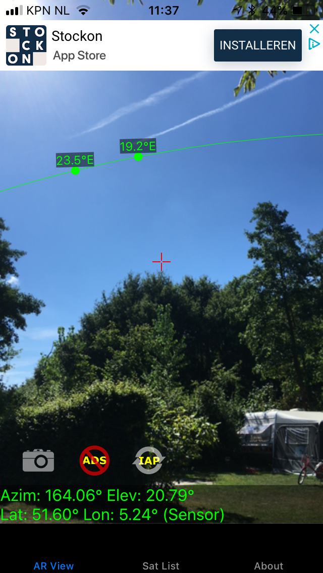

Tonskidutch Geplaatst: 5 augustus 2018 Geplaatst: 5 augustus 2018 uhm, die schaduw van de zon uhm heb je een satellite dishpointer app op je telefoon? Revelations, Sunset Mix Alina Kiya, Full Intention
