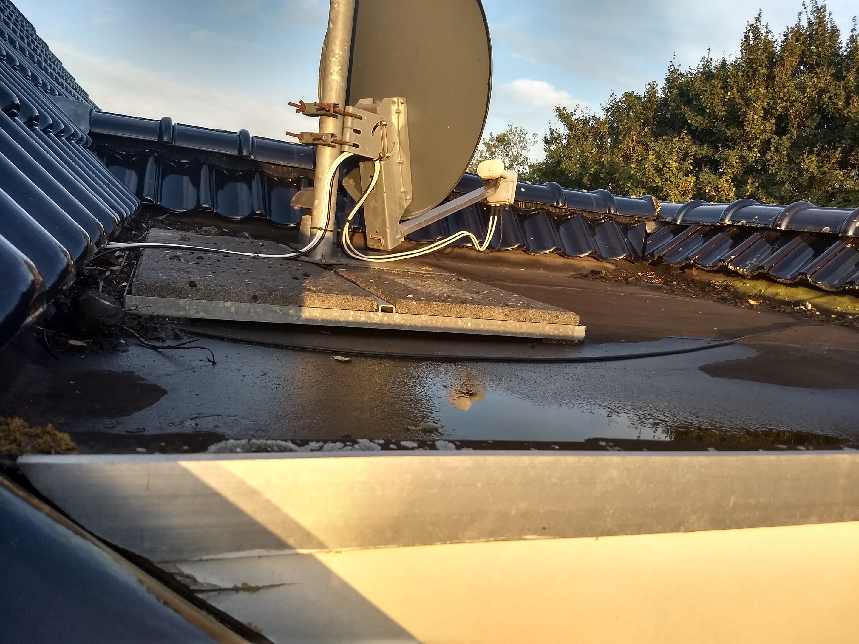

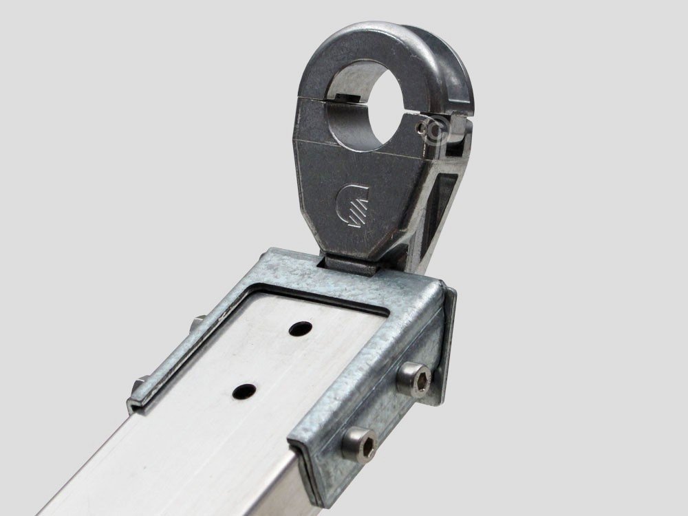

Cooter Geplaatst: 28 juli 2018 Geplaatst: 28 juli 2018 Goedendag, Ik zou graag willen weten wat voor schotel dit is. Hij ontvangt nu 19.2 en 23.5. Ik zou graag 28.2 toe willen voegen. Zijn hier mogelijkheden voor? Ik hoor het graag als iemand wat weet VU+ Solo2, Gibertini OP65 met Canal digitaal tripe LNB 28.5E - 23.5E - 19.2E
trust Geplaatst: 29 juli 2018 Geplaatst: 29 juli 2018 Lijkt me een Gibertini , meet eens de breedte op , waarschijnlijk breder dan 80 cm en moet je met losse lnb's werken Het verschil tussen theorie en praktijk is mijn uitdaging . Octagon SF8008 4K Edision Primo IP S2 Dr.HD F16 1.8 m ChannelMaster Offset in tuin 53º E - 45º W Jaeger SMR 1224 Usals met 5 Lnb wisselaar 2x Ka - Ku - C band Lin / Circ 1.2 m Echostar Offset aan schuur 53º E 34.5 W Twoteck Twinrotor met 3 Lnb wisselaar Ku - Ku low - Ka
Cooter Geplaatst: 29 juli 2018 Auteur Geplaatst: 29 juli 2018 Ik zal proberen er eens bij te komen. Is niet heel gemakkelijk. Omdat er nu een duo lnb op zit, had ik de indruk dat het ca 60 cm was. Als de duo werkt. En dat doet hij, dan zou ik er relatief gemakkelijk een triple lnb op kunnen zetten naar mijn idee. Maar ik zal hem eens opmeten. VU+ Solo2, Gibertini OP65 met Canal digitaal tripe LNB 28.5E - 23.5E - 19.2E

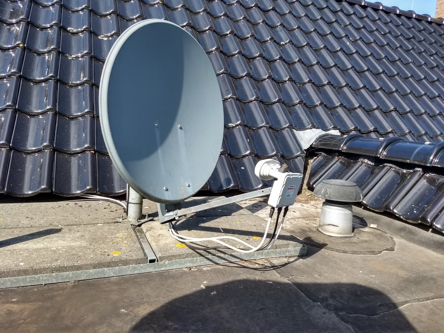

Tonskidutch Geplaatst: 29 juli 2018 Geplaatst: 29 juli 2018 uh, in je handtekening staat dat je die reeds hebt op de T55 on topic het lijkt op de foto een elipsvormige die hoger dan breedt is en vergelijkbaar mount (de arm bevestiging zie ik ook bij Gibertini 60 en 80 Revelations, Sunset Mix Alina Kiya, Full Intention
Cooter Geplaatst: 29 juli 2018 Auteur Geplaatst: 29 juli 2018 Ben net verhuisd en dit staat op het dak. Zou ook wel voldoen als de 28.2 er bij komt. Weet even niet meer hoe ik bij de handtekening kom 😖 VU+ Solo2, Gibertini OP65 met Canal digitaal tripe LNB 28.5E - 23.5E - 19.2E
Sprietje Geplaatst: 29 juli 2018 Geplaatst: 29 juli 2018 Het lijkt inderdaad op een Gibertini en daarop past alleen een triple-lnb als de schotel niet breder is dan 60cm zonder de rand mee te rekenen.
smetje limb.BE Geplaatst: 29 juli 2018 Geplaatst: 29 juli 2018 het zou deze kunnen zijn misschien dat de lnb houder van triax erin past weet de afmeting ook niet van de gibertini lnb houder Gibertini 65 cm aluminum offset antenna Specifications:Frequency Range (GHz) 10:00 to 13:00Size: 67.0x71.5cmIllumination Efficiency 69%Gain @ 10,95 Ghz (dB): 36Cross polarisation on axis (dB): 25First side lobe (dB): 22Noise temperature @ 30° elevation(K): 46F/D radio:0.66Beam wideg): 2.6Elevation angle range (deg): 0 - 80Offset pointing angle (deg): 21.3Mast clamp: 30 - 90 mmWind pressure @ 120 km/h: 42 kgOperating temperature range: -30°C +70°CHumidity: up to 100% condensed Db. 900UHD 2X. 4x twin lnb 1x bosat 1.50m .Dreambox 7020hd v2 . Dreambox 800 Db 8000 1x. Db 800se Db 2X 500HD Sab unix triple 2x. Xsarius Galaxy 4K. Gigablue trio. Gigablue Quad Plus. Zgemma H7 Cabel en Sat Samsung UE65MU7070 4K Ultra HD Smart LED Samsung UE46F6650SSXXN led 1x LG 60"lb 870v

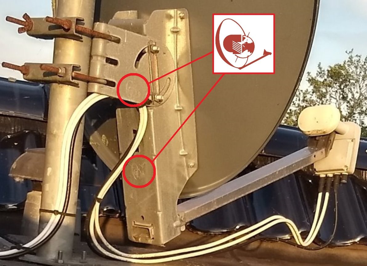

Sprietje Geplaatst: 29 juli 2018 Geplaatst: 29 juli 2018 (aangepast) De vraag of het misschien een Gibertini is, hoef je je niet af te vragen. Het logo van Gibertini staat meerdere malen op de schotel, zie bijlage. De vraag is alleen, hoe breed is de schotel zonder de rand mee te rekenen, dus op de spiegel gemeten. 29 juli 2018 aangepast door Sprietje
Frans B Geplaatst: 29 juli 2018 Geplaatst: 29 juli 2018 Schotel staat wel op 19,2 uitgericht. Dus zal deze wel op de 23,5 uitgericht moeten worden. System Administrator (niet van deze site)
Sprietje Geplaatst: 29 juli 2018 Geplaatst: 29 juli 2018 Als de schotel 65cm breed is, gaat het al niet lukken met een triple-lnb omdat Gibertini een F/D-verhouding hanteert van 0,66 i.p.v. 0,6. Met een duo-lnb valt er veel meer te smokkelen.
Cooter Geplaatst: 29 juli 2018 Auteur Geplaatst: 29 juli 2018 Dat zou jammer zijn als een triple hier niet op werkt. Dan misschien de T55 er op. Of een fuba 65. Die schijnt wel met een triple te werken. VU+ Solo2, Gibertini OP65 met Canal digitaal tripe LNB 28.5E - 23.5E - 19.2E
Sprietje Geplaatst: 29 juli 2018 Geplaatst: 29 juli 2018 Als het de OP 60 is dan gaat het wel. Dus eerst even opmeten.
Cooter Geplaatst: 31 juli 2018 Auteur Geplaatst: 31 juli 2018 Heb hem net opgemeten Breedte 64cm voorkant zonder rand Breedte 67cm achterkant met rand Hoogte 69cm voorkant zonder rand. VU+ Solo2, Gibertini OP65 met Canal digitaal tripe LNB 28.5E - 23.5E - 19.2E
