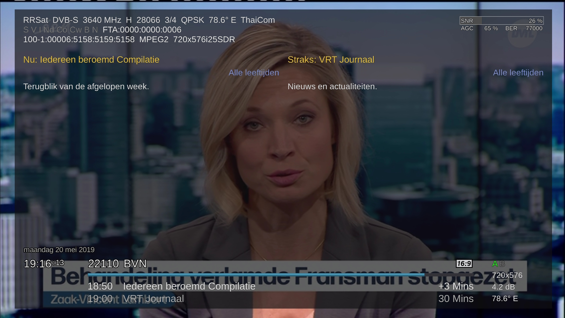

Zojuist  op thaicom 78,5 oost ontvangst op frequentie 3640 H 28066 3.4 Qpsk.
Zie screenshots

1 uur geleden zei Plepkeshenkie:
Zie screenshots
heb jij zicht op deze satelliet ?!

10 minuten geleden zei Plepkeshenkie:
Ja anders kan ik deze screenshots toch niet posten
oke.
anders werd het wel heeeel interressant.
Mvg

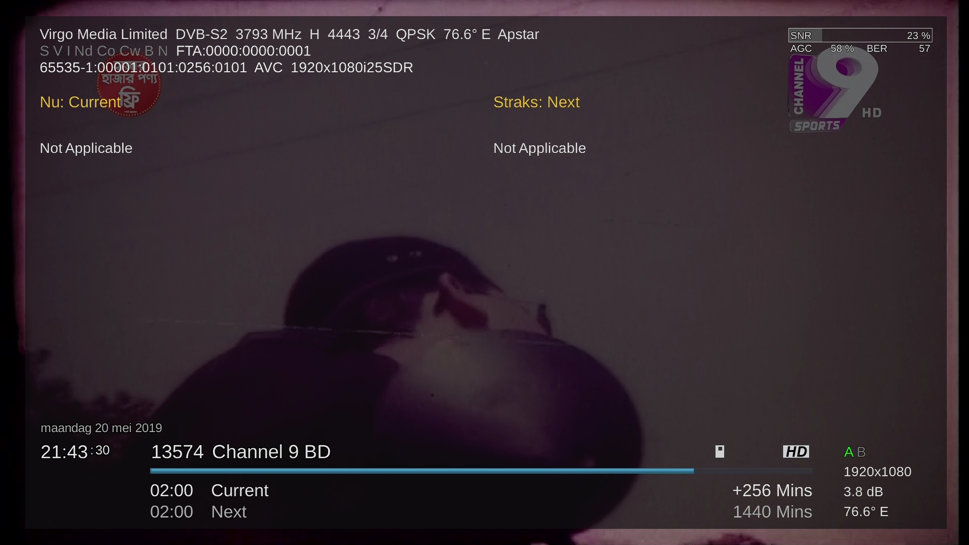

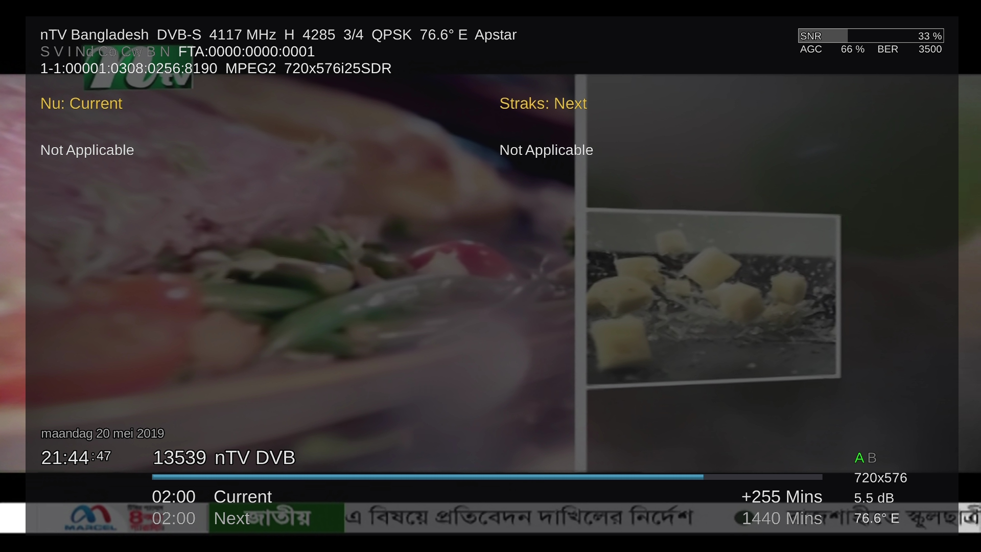

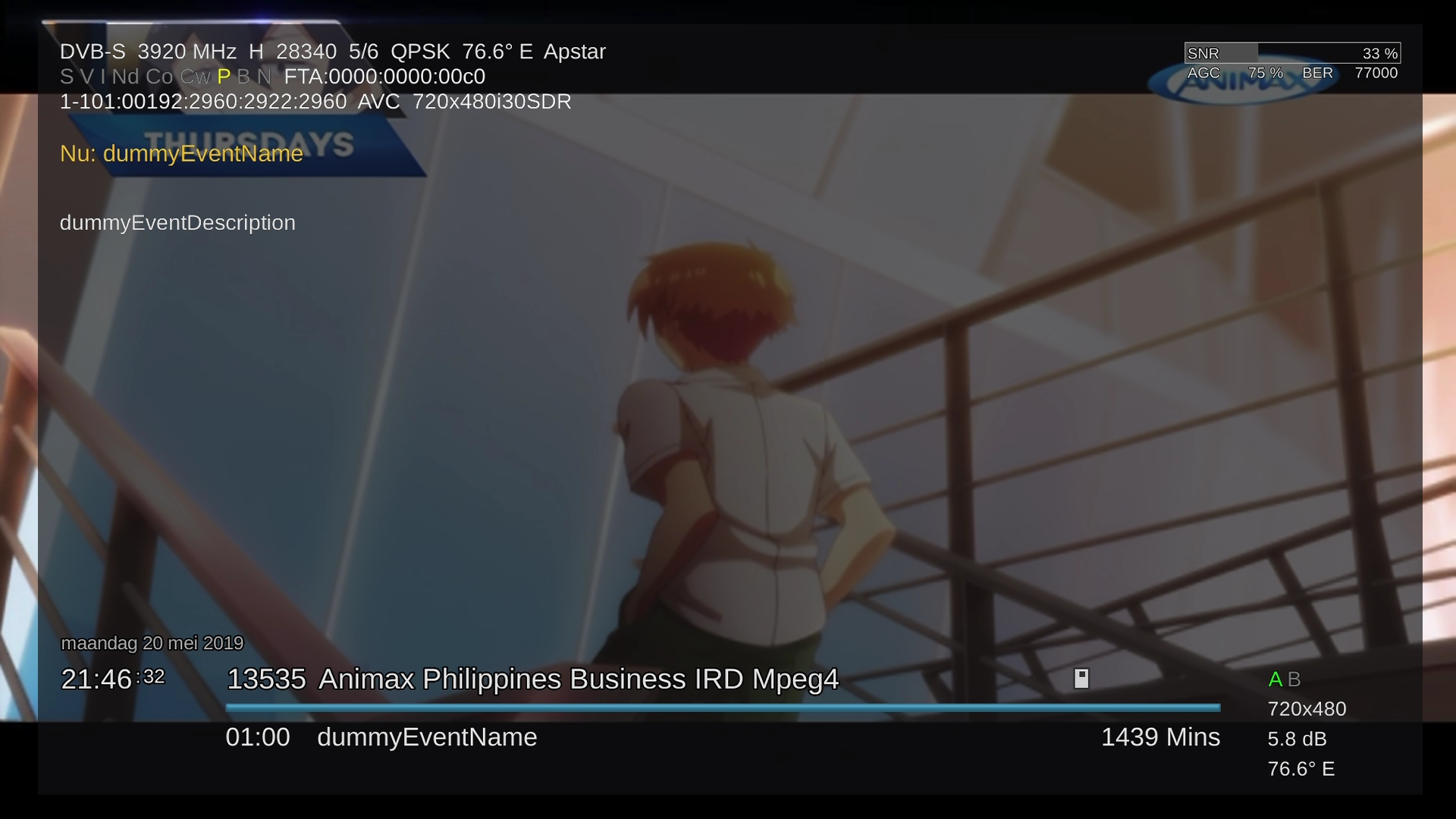

Nu geen enkel signaal meer te vinden terwijl op 76,5 oost diverse transponders  moeiteloos binnen komen.
Zie paar voorbeelden
