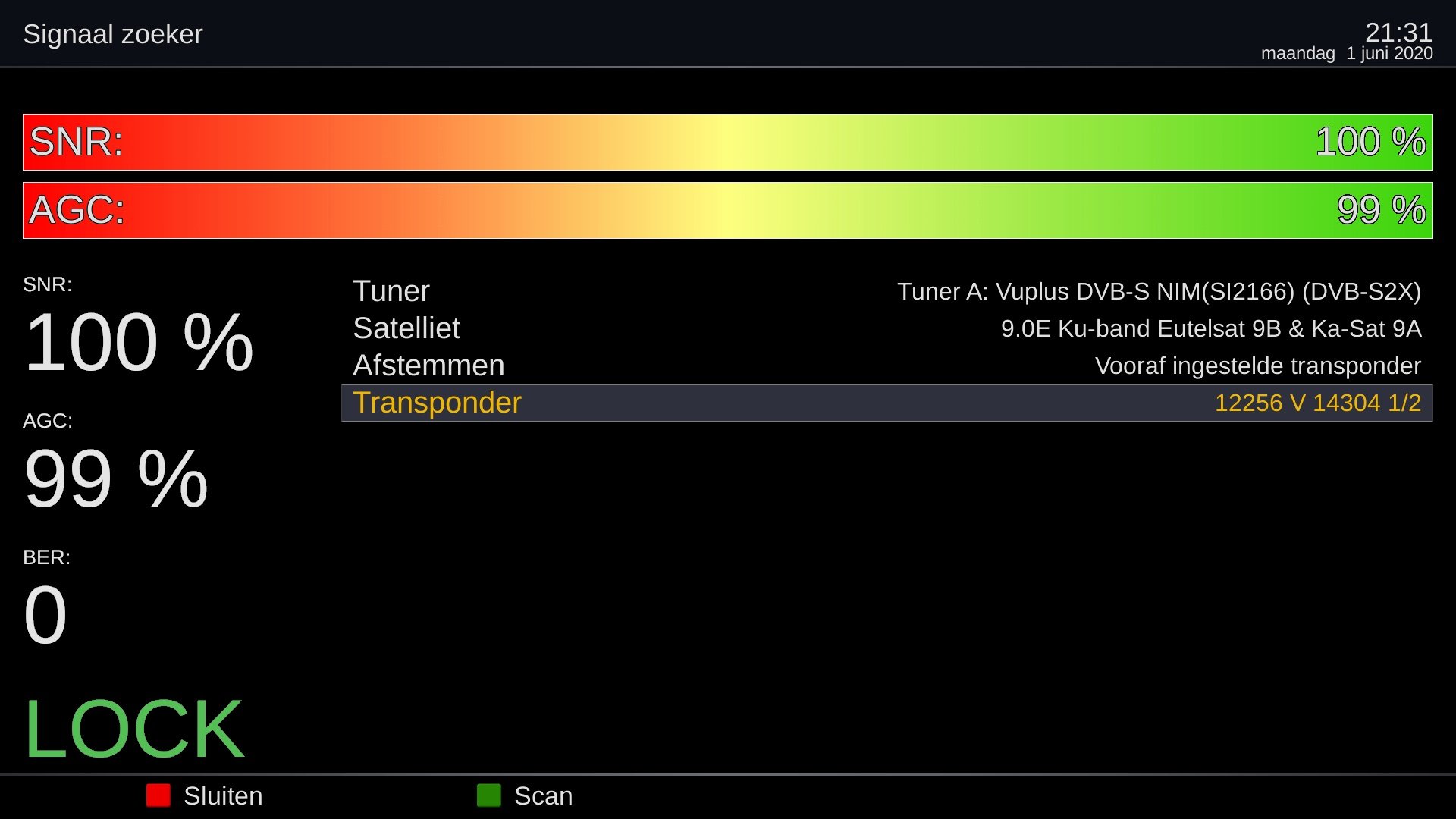

MeneerM Geplaatst: 1 juni 2020 Geplaatst: 1 juni 2020 Ik heb 1,2m, het rare is dat gisteren avond het signaal zo,n 40-48% (meter van pli op vu zero) was. Ik had de schotel en lnb op deze frequentie getuned en vanochtend ontving ik niets. Vroeg mij dus af of dit nog met Bep ‘natuurlijke’ factoren te maken heeft.

MeneerM Geplaatst: 1 juni 2020 Geplaatst: 1 juni 2020 Kom net thuis en gelijk gekeken, er is weer prima ontvangst nu. Welke factor zorgt er dan voor dat het in de ochtend niet is te ontvangen? Iemand die me dat kan uitleggen?
Moderator ceesv Geplaatst: 1 juni 2020 Moderator Geplaatst: 1 juni 2020 De traject demping, welke dan net iets hoger is? Bij digitale transmissie is 1 dB het verschil tussen net wel of net geen ontvangst. Gaat niet bestaat niet! 65" 4-K OLED, Vu+ Duo 4K SE BT, Vu+ Solo 4K, Rebox-8500, Rebox-8000, Wavefrontier T-90, Satlook Digital NIT, Megasat HD5 Combo Gebruik je een advertentie blocker? Maak dan een uitzondering voor onze website. Zonder advertentie (inkomsten) kan deze site niet voortbestaan.
HansSurfer Geplaatst: 1 juni 2020 Geplaatst: 1 juni 2020 @Meneer met 40-50% zit je net op de rand van een lock voor beeld. Die transponder heeft zon 7,8 dB nodig voor een lock. Hier komt hij de hele dag wel binnen. Maar ontvangst kan over de dag heen wel eens 1 dB schommelen als een lnb bij een hogere omgevingstemperatuur meer thermische ruis heeft.

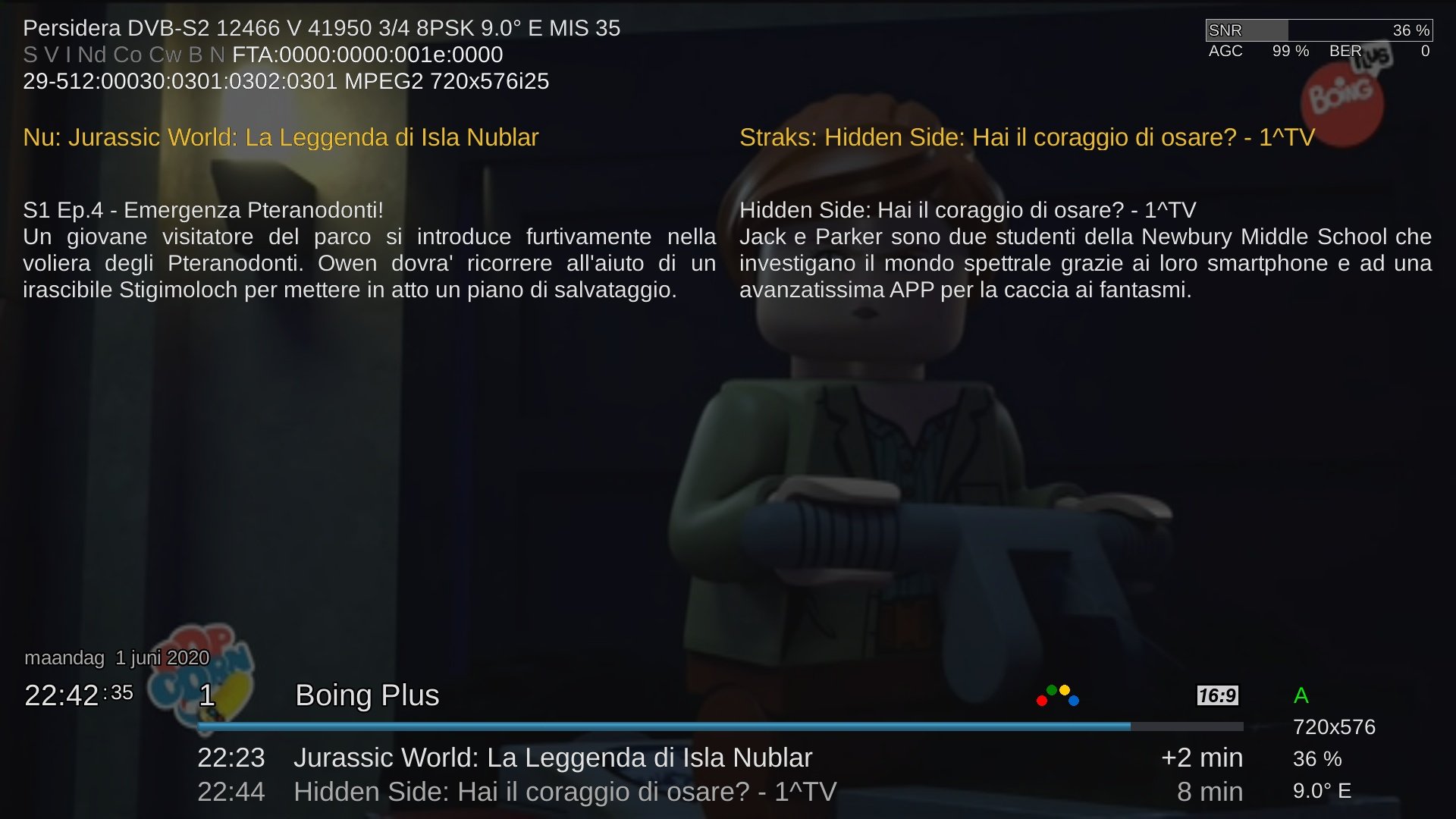

Sprietje Geplaatst: 1 juni 2020 Geplaatst: 1 juni 2020 56 minuten geleden, HansSurfer zei: @Meneer met 40-50% zit je net op de rand van een lock voor beeld. Die transponder heeft zon 7,8 dB nodig voor een lock. Hier komt hij de hele dag wel binnen. Maar ontvangst kan over de dag heen wel eens 1 dB schommelen als een lnb bij een hogere omgevingstemperatuur meer thermische ruis heeft. Dat had je gedacht. Een transponder met DVB-S2, 8PSK, fec 5/6 heeft 9,4dB signaal nodig om te ontvangen. Daar komt nog bij dat je in Haarlem maar 46dBw signaal hebt dus heb je toch een flinke schotel nodig van zo'n 100-120cm die goed uitgericht moet zijn. Ik geloof er dan ook geen fluit van dat Bellejt die met een schotel van 70cm kan ontvangen.

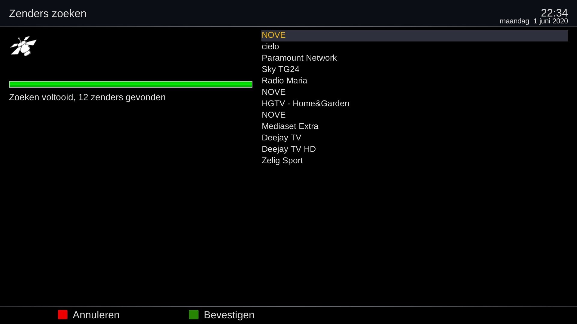

bellejt Geplaatst: 1 juni 2020 Geplaatst: 1 juni 2020 zal dan een triax TDS 78 cm zijn. Deze middag had ik deze waarden zowel horizontaal als vertikaal op alle TR.Nu alles behalve degene met fec boven 3/4 .Die tr dus niet meer nu en deze middag wel. Groetjes,salutations,greetings. 1 x Gibertini 1,10 vast 3 sats + 1 x Triax 88 cm rotor + Triax fixed 5W Vu + Duo4K SE sat tuner 4 X DVB-S2X en 1 x turbo DVB-C + OpenVix + idem dual tuner and vu duo2 fallback tuner Octagon SF8008 4K Openvix (via ethernetconnectie/WIFI fallbacktuner)

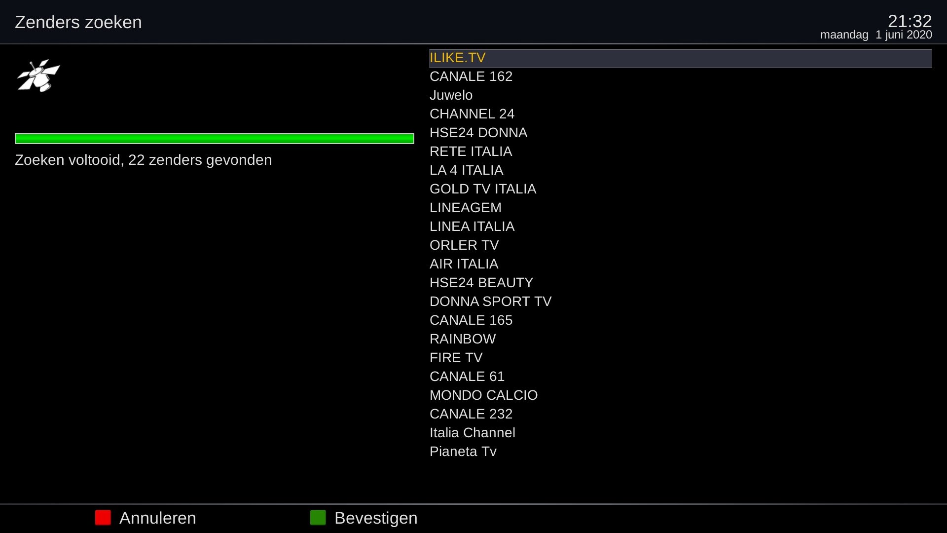

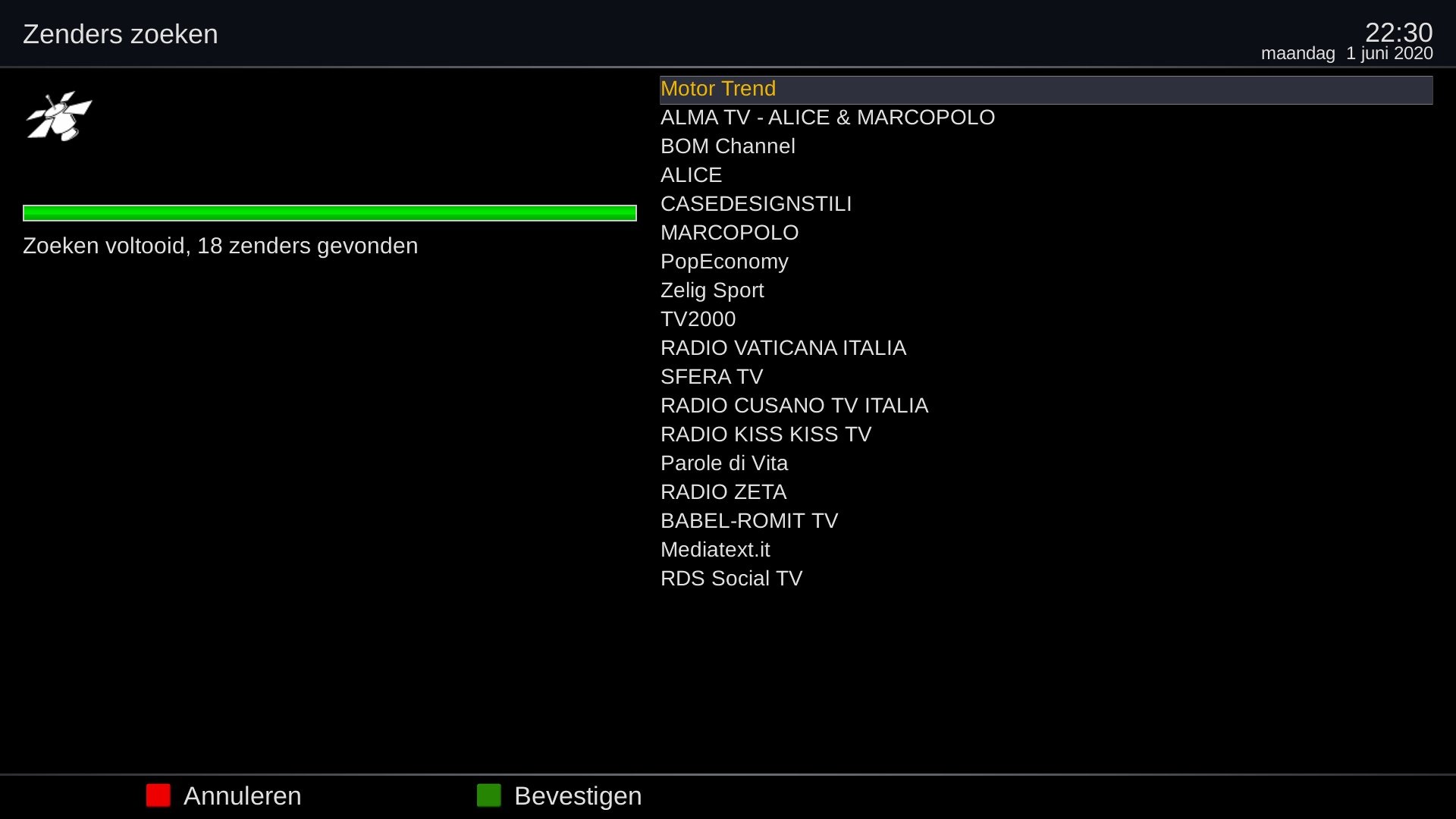

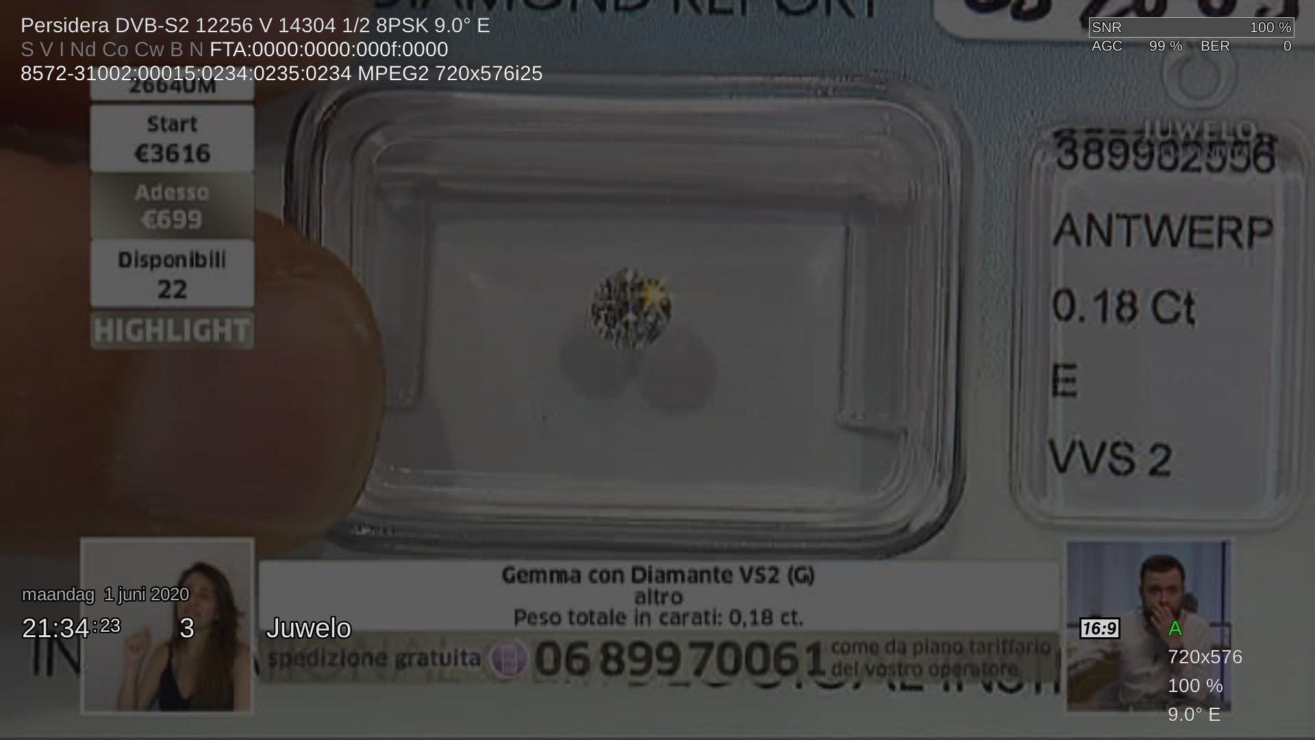

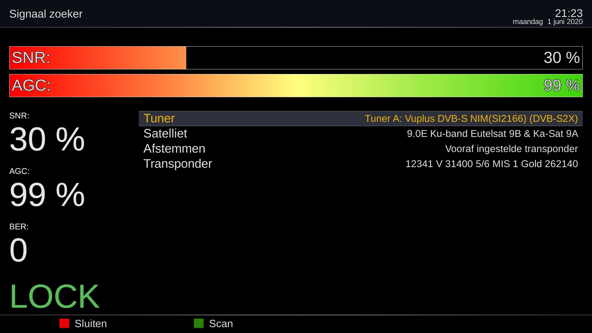

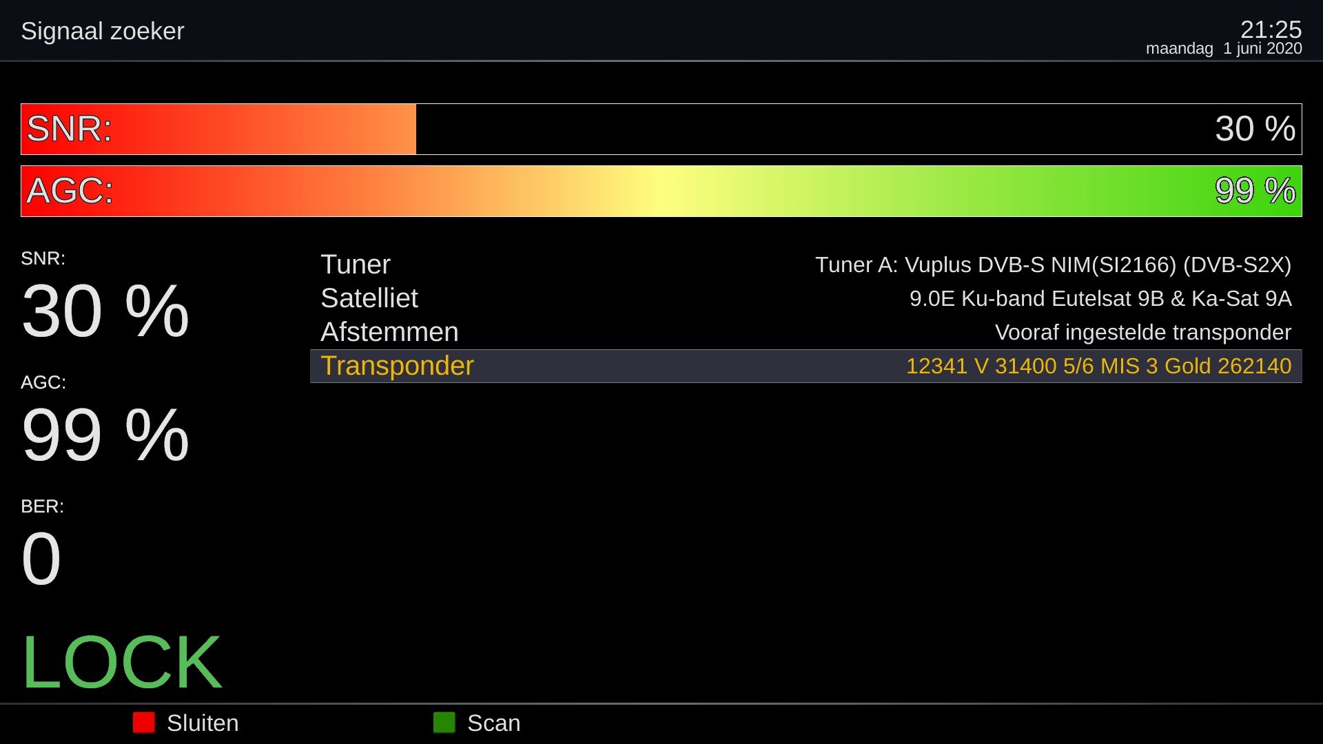

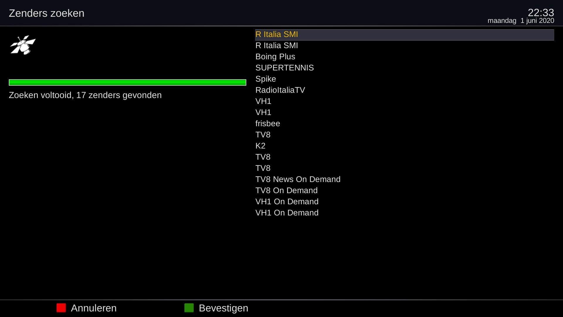

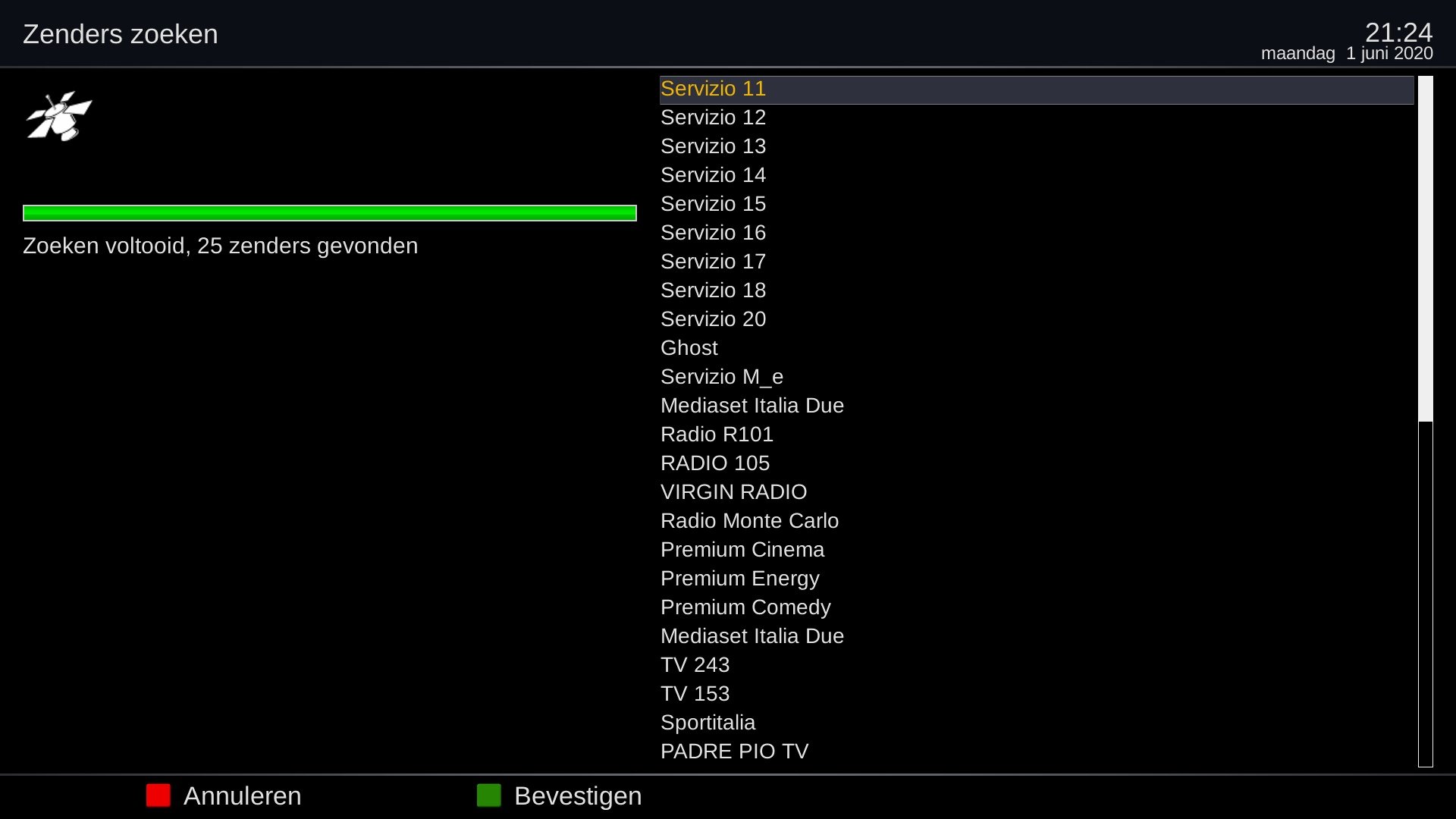

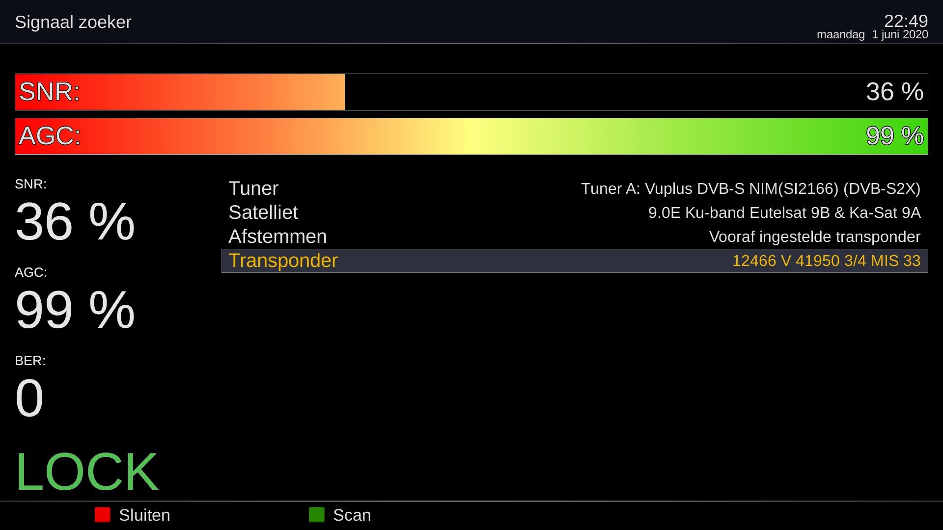

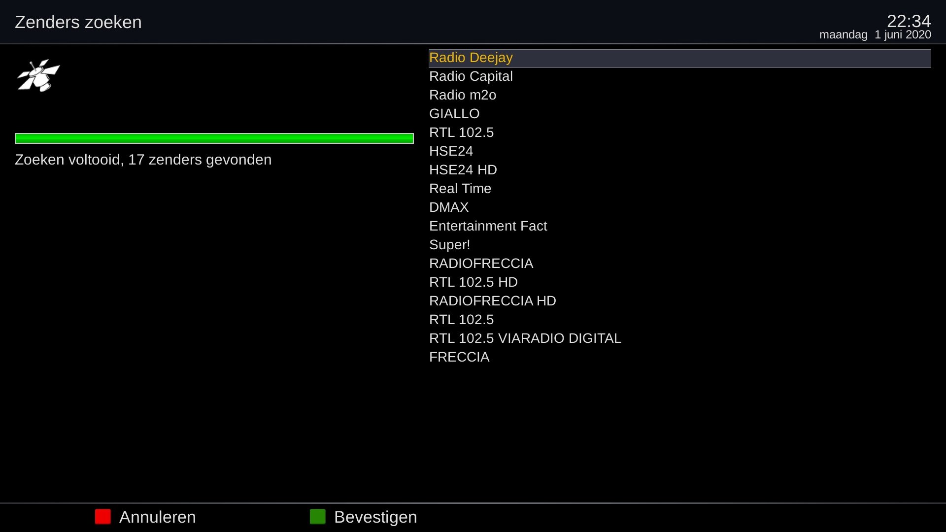

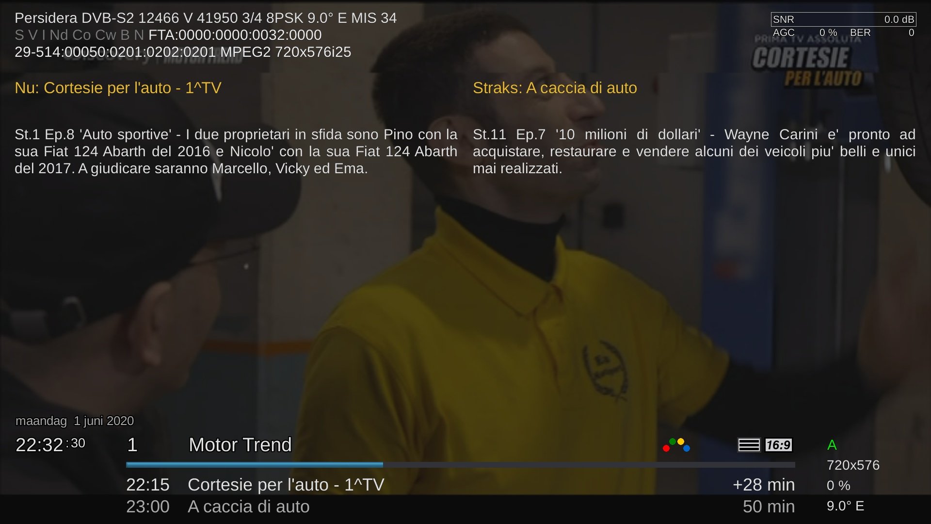

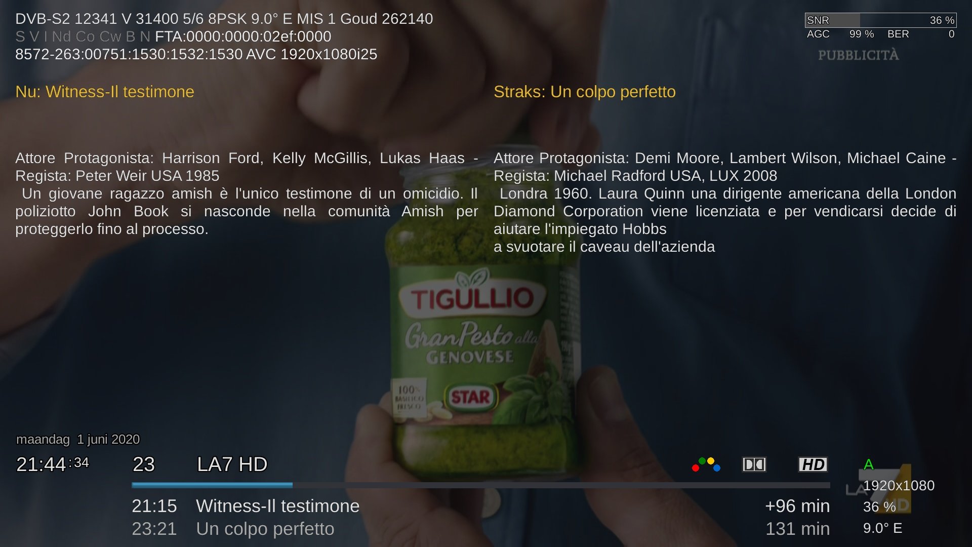

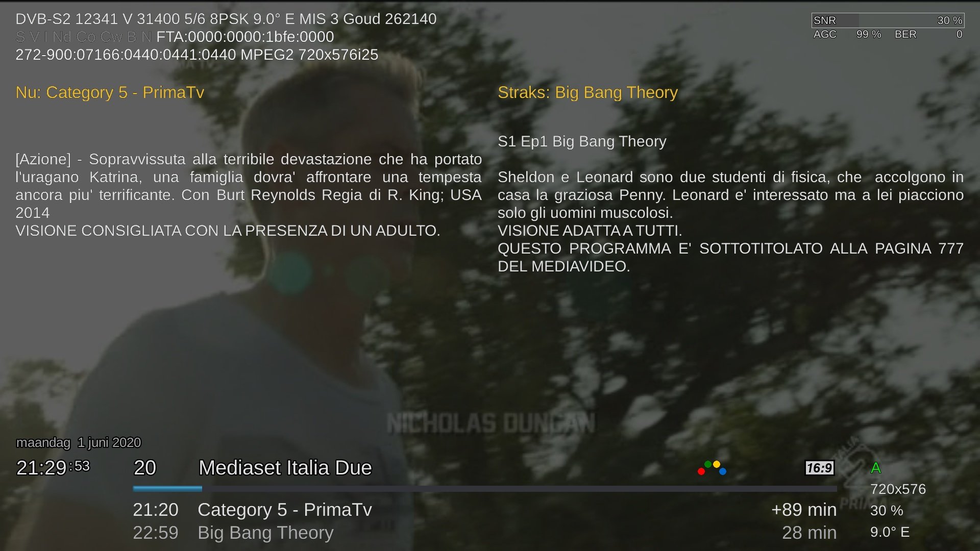

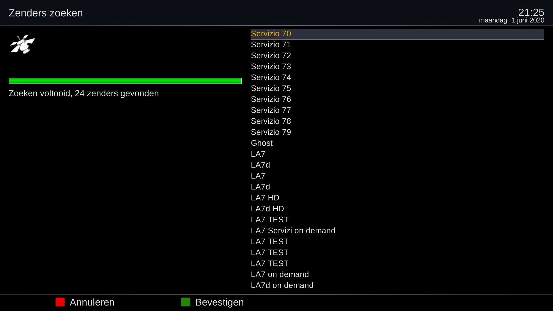

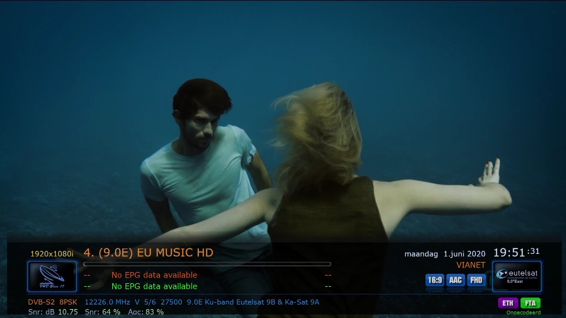

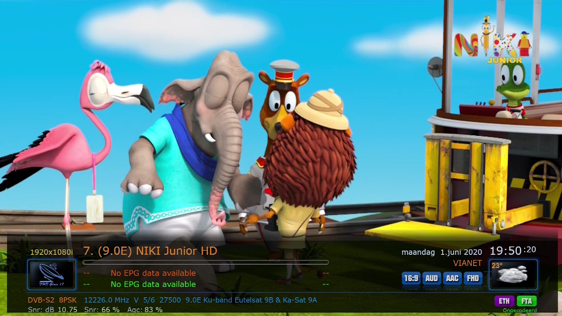

diamond Geplaatst: 1 juni 2020 Geplaatst: 1 juni 2020 Helaas geen signaal op 12226V maar wel op de Italy Beam nog maar net ontvangst op 12341V en 12256V onvang ik veel beter hier wat foto's
MeneerM Geplaatst: 1 juni 2020 Geplaatst: 1 juni 2020 Ik krijg alleen 12256V binnen. Dat is de sterkste zeker van de Italië beam
diamond Geplaatst: 1 juni 2020 Geplaatst: 1 juni 2020 Klopt die 12256V is de sterkste misschien als je de lnb helemaal naar achter schuift en de skew goed instelt dat je wel ontvangst krijgt
